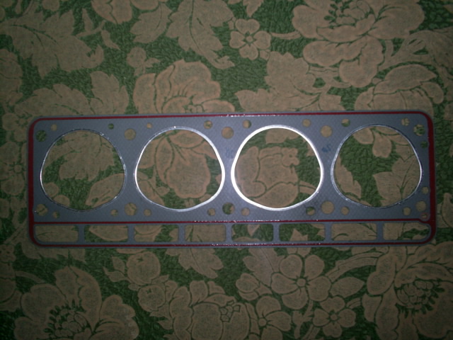

Адреналинраш 0 Опубликовано 14 октября, 2009 Почему-то от старого хозяина стояли короткие 283 , хотя голова как я выяснил была под 80 бензин . Голову сегодня отфрезировали уже забрал - удовольствие 800 р за 4мм металла , завтра с утреца буду собирать. Прокладку под ГБЦ взял с полосой из герметика по всему кругу , с обеих сторон - протечка антифриза интерестно будет или нет в недороботанном месте раньше, была как у многих , или стоит при сборке перестраховаться , положить еще слой герметика , азбест не хочу старо как мир. Да кстати , а фотографии можно на форуме прикреплять или нет. Поделиться сообщением Ссылка на сообщение Поделиться на другие сайты
Берси 623 Опубликовано 14 октября, 2009 Такая прокла очень не надёжная!!! Ставь старого образца, оно хоть и старо как мир - зато не прогорает как это новое извращение! Поделиться сообщением Ссылка на сообщение Поделиться на другие сайты
Адреналинраш 0 Опубликовано 14 октября, 2009 (изменено) Такая прокла очень не надёжная!!! Ставь старого образца, оно хоть и старо как мир - зато не прогорает как это новое извращение!А с чего-бы это извращение , аргументы и факты в студию плиз. На "унитазы" \ универсальные тольятинские автомобили\ ставлю такие , все ОК. Изменено 14 октября, 2009 пользователем Адреналинраш Поделиться сообщением Ссылка на сообщение Поделиться на другие сайты
Берси 623 Опубликовано 14 октября, 2009 А с чего-бы это извращение , аргументы и факты в студию плиз.Не люблю сотрясать воздух по пустому. Вся инфа есть в темах. Всё уже обсосали на 150 рядов. Для тебя кратко - я моторист с 32 летним стажем. А эти проклы лопаются по месту сжатия - с торца окаёмки стальной и как следствие - прогорают. Это все знают. Ну если хочешь попробуй - даст бог 1000 км может проедешь. Поделиться сообщением Ссылка на сообщение Поделиться на другие сайты
Адреналинраш 0 Опубликовано 14 октября, 2009 Не люблю сотрясать воздух по пустому. Вся инфа есть в темах. Всё уже обсосали на 150 рядов. Для тебя кратко - я моторист с 32 летним стажем. А эти проклы лопаются по месту сжатия - с торца окаёмки стальной и как следствие - прогорают. Это все знают. Ну если хочешь попробуй - даст бог 1000 км может проедешь. Ладно не кричи, понял не дурак дурак-бы не поня , что на Газели этот вариант не катит. Поделиться сообщением Ссылка на сообщение Поделиться на другие сайты
