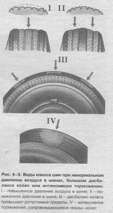

Наиль58 0 Опубликовано 11 января, 2010 (изменено) Удивительно не полностью одну сторону,а местами как то :( что может быть??может резина такая Изменено 11 января, 2010 пользователем Наиль58 Поделиться сообщением Ссылка на сообщение Поделиться на другие сайты
Каякер 786 Опубликовано 11 января, 2010 Наиль58, люфты, балансировка, кривой или поврежденный корд. Поделиться сообщением Ссылка на сообщение Поделиться на другие сайты
SAYMON 4 Опубликовано 11 января, 2010 III вариант? Поделиться сообщением Ссылка на сообщение Поделиться на другие сайты
