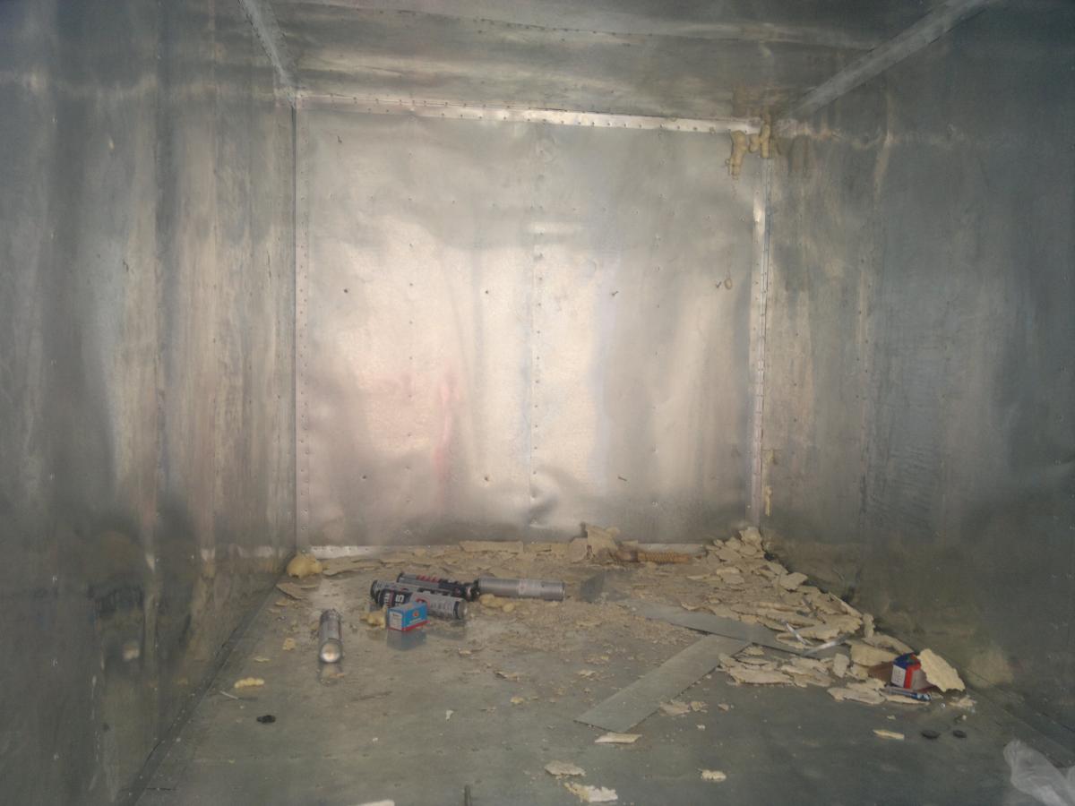

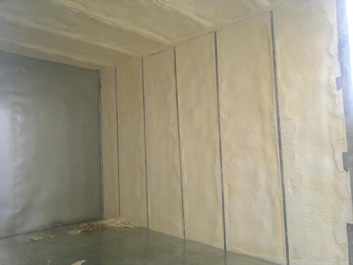

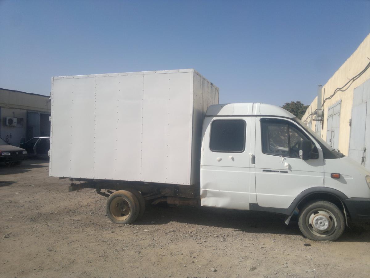

aktau84 34 Опубликовано 7 сентября, 2017 всем доброго вечера. будку собрал с нуля,за пенил ее по кругу, установил морозильник, морозильник заработал спустя 6 месяцев аллилуйя, теперь с будки холод уходит то есть запускаешь нагнетаешь -20 С и в будке стоит -15 С при жаре +35+40 уходит холод с квадратной трубы , квадрат тоже за пенил, холод выходит с квадрата подскажите что сделать как сохранить холод внутри будки чтоб там была температура -20С фото прилагаю Поделиться сообщением Ссылка на сообщение Поделиться на другие сайты
Slavyan 973 Опубликовано 8 сентября, 2017 Ну видимо стенки тонкие.И обрати особое внимание на резинки ворот. Их должно быть 2 или 3 для такой температуры. И шторки можно повесить, правда дорогие онивсем доброго вечера. будку собрал с нуля,за пенил ее по кругу, установил морозильник, морозильник заработал спустя 6 месяцев аллилуйя, теперь с будки холод уходит то есть запускаешь нагнетаешь -20 С и в будке стоит -15 С при жаре +35+40 уходит холод с квадратной трубы , квадрат тоже за пенил, холод выходит с квадрата подскажите что сделать как сохранить холод внутри будки чтоб там была температура -20С фото прилагаю Поделиться сообщением Ссылка на сообщение Поделиться на другие сайты
aktau84 34 Опубликовано 8 сентября, 2017 Ну видимо стенки тонкие.И обрати особое внимание на резинки ворот. Их должно быть 2 или 3 для такой температуры. И шторки можно повесить, правда дорогие ониДело в том , что я не поставил преграду, дерево между металлическим квадратом. И холод уходит через квадрат. Вопрос, что можно сделать, не снимая изнутри оцинковку , чтобы холод внутри металлического квадрата не уходил? Поделиться сообщением Ссылка на сообщение Поделиться на другие сайты
Prius772 94 Опубликовано 9 сентября, 2017 Тут у нас один коллега поклеил изнутри Пеноплекс 20мм на Монтажную пену. По его словам, реф в основном отдыхает теперь. Возит молочку, режим у них контролируют. Поделиться сообщением Ссылка на сообщение Поделиться на другие сайты
Slavyan 973 Опубликовано 9 сентября, 2017 Тут у нас один коллега поклеил изнутри Пеноплекс 20мм на Монтажную пену. По его словам, реф в основном отдыхает теперь. Возит молочку, режим у них контролируют.Так если его и клеить, то только под железо. По сан нормам не положено Поделиться сообщением Ссылка на сообщение Поделиться на другие сайты
Prius772 94 Опубликовано 9 сентября, 2017 Что положено- на то положить можно. Спросил: не снимая оцинковки- я дал пищу для размышлений. Кто делает все по нормам в нашей стране? Поделиться сообщением Ссылка на сообщение Поделиться на другие сайты
Ram 161 Опубликовано 18 сентября, 2017 что сделать как сохранить холод внутри будки чтоб там была температура -20С фото прилагаю Поменять фургон! на нормальный сэндвич, как минимум стенки 80 мм, (-20 это серьезная температура) а то что на фото даже обсуждать не буду, чтобы не обидеть... 2 Поделиться сообщением Ссылка на сообщение Поделиться на другие сайты
