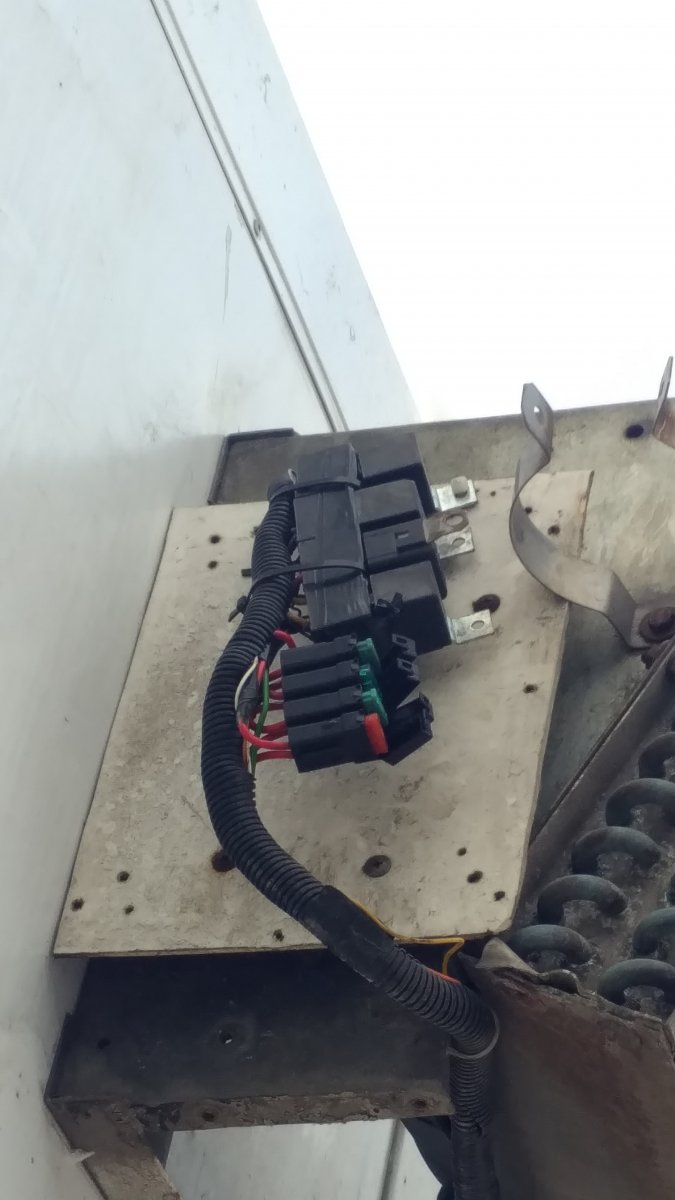

Alexxxey046 0 Опубликовано 23 января, 2020 Не работают вентиляторы конденсатора. Реле проверил. Предохранители тоже. Поделиться сообщением Ссылка на сообщение Поделиться на другие сайты

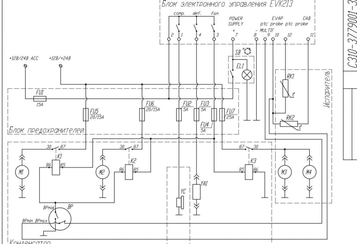

victor5116 301 Опубликовано 23 января, 2020 Вентиляторы управляются по сигналу с датчика давления. Разъем четырех контактный. Нужно замкнуть крест-накрест контакты, одна пара включение муфты, вторая включение вентилятора. Бывает устанавливается черный датчик, там одна пара при замыкании включает муфту, а вторая наоборот включает винты при размыкании. Если включатся то возможно причина не в датчике, а в недостаточном количестве газа (фреона).. 1 Поделиться сообщением Ссылка на сообщение Поделиться на другие сайты
Alexxxey046 0 Опубликовано 4 февраля, 2020 В 23.01.2020 в 19:39, victor5116 сказал: Вентиляторы управляются по сигналу с датчика давления. Разъем четырех контактный. Нужно замкнуть крест-накрест контакты, одна пара включение муфты, вторая включение вентилятора. Бывает устанавливается черный датчик, там одна пара при замыкании включает муфту, а вторая наоборот включает винты при размыкании. Если включатся то возможно причина не в датчике, а в недостаточном количестве газа (фреона).. Перемкнул крест на крест, вообще плюс пропал на предохранителях. Прозваниваются как масса Поделиться сообщением Ссылка на сообщение Поделиться на другие сайты
victor5116 301 Опубликовано 4 февраля, 2020 Предохранителей много, постоянное питание только на некоторых. Кроме того, что не включаются наружные вентиляторы, остальное работает, а именно внутренние, муфта компрессора срабатывает? Поделиться сообщением Ссылка на сообщение Поделиться на другие сайты
Alexxxey046 0 Опубликовано 4 февраля, 2020 (изменено) 3 часа назад, victor5116 сказал: Предохранителей много, постоянное питание только на некоторых. Кроме того, что не включаются наружные вентиляторы, остальное работает, а именно внутренние, муфта компрессора срабатывает? Разобрался, сгорел главный пред и нашел перетертый на раме плюсовой провод. Компрессор работает, а в кабине вообще нет никаких предохранителей, только 4 на конденсаторе. Вентиляторы испарителя заработали, но вентиляторы конденсатора нет, хотя сами рабочие. Приехал к холодильщикам померить давление, говорят компрессор не справляется. Но как-то не убедили, сами не верили в то, что говорили. Говорят меняй компрессор, но в то же время не отрицают, что может быть дело в газе. Нажали на нипель, говорят- какой-то сухой. Изменено 4 февраля, 2020 пользователем Alexxxey046 Поделиться сообщением Ссылка на сообщение Поделиться на другие сайты
victor5116 301 Опубликовано 5 февраля, 2020 Я бы к ним не поехал.. во-первых, при поломке компрессора страдает "низкая" часть, давление там становиться выше нормы. Во вторых"полнота" заправки определяется по смотровому окошку на ресивере, а так же состояние фреона "чистый" или "грязный". В третьих, раз уж были у холодильщиков, что ж не подключили манометры и не посмотрели давление по высокой части, вентиляторы должны включиться при 15 - 17 атм. Если дело дойдет до заправки (перезаправки), пусть меняют фильтр и ресивер, а так же промывают дюзу на ТРВ (обязательно). Если дюза на ТРВ грязная, то компрессору в ближайшее время - хана. Компрессор на чисто холодных установках живет долго в отличии от мультитемпературных... Поделиться сообщением Ссылка на сообщение Поделиться на другие сайты

Alexxxey046 0 Опубликовано 26 февраля, 2020 Видимо на моей машине, установщики попутали шланги, идущие на испаритель с конденсатора. Шланг, идущий с Н.О. клапана приходит сразу на испаритель, мимо ТРВ. А шланг идущий с Н.З. клапана (тепло), приходит на ТРВ.Симптомы такие: даление 6 атм, в высокой и низкой линии. Когда включаю реф на тепло, компрессор отключается. Поделиться сообщением Ссылка на сообщение Поделиться на другие сайты
