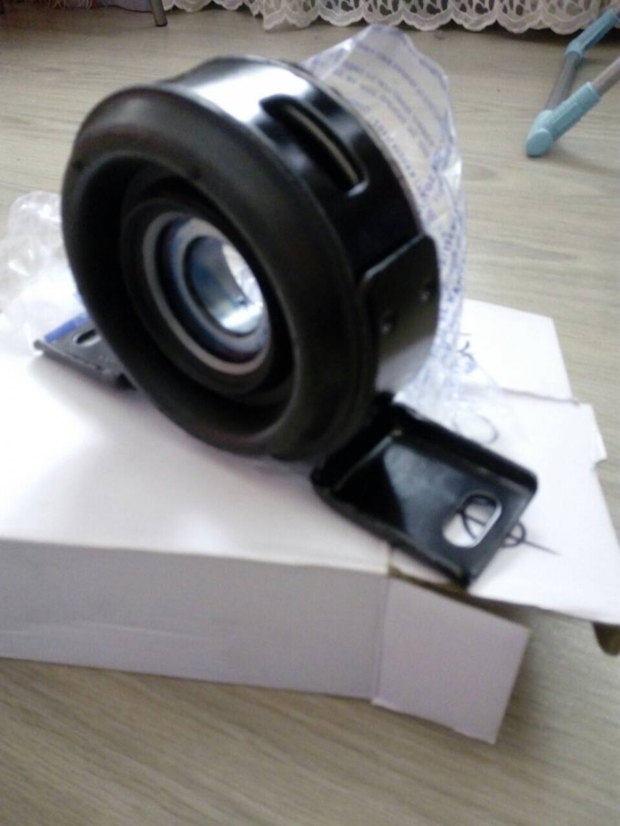

Vovka31 514 Опубликовано 11 апреля, 2020 2 часа назад, 52RUS сказал: 40тыщ прошли скф, кончались почти сразу все на 2 машинах Надо придумывать что то от попадания воды На этот счет хорошо сделан подвесной на Турецом Тирсане. Если в него нужный подшипник поставить? Для обычного кардана. Тока не знаю как у них наружные диаметры одинаковые или нет. Поделиться сообщением Ссылка на сообщение Поделиться на другие сайты
52RUS 1 856 Опубликовано 11 апреля, 2020 @Vovka31 , счас поставил самосбор с рынка. Кетайская опора типа тирсан, а в ней скф подшипник ( идёт куда то на жигули продавец сказал) Поделиться сообщением Ссылка на сообщение Поделиться на другие сайты
вилли 939 Опубликовано 12 апреля, 2020 6 часов назад, 52RUS сказал: самосбор с рынка. Сколько стоит? Он не разборный? Поделиться сообщением Ссылка на сообщение Поделиться на другие сайты
52RUS 1 856 Опубликовано 12 апреля, 2020 2 часа назад, вилли сказал: Сколько стоит? Брал по 1350₽. Он половинится как то, я так понимаю подшипник можно заменить Поделиться сообщением Ссылка на сообщение Поделиться на другие сайты
Vovka31 514 Опубликовано 12 апреля, 2020 4 минуты назад, 52RUS сказал: Брал по 1350₽. Он половинится как то, я так понимаю подшипник можно заменить Да, половинится. Любую сторону можно снять. Она держится по большому кругу, там бортик видно. Ну и внутри на подшипник набита, но снимается не сложно. 9 часов назад, 52RUS сказал: @Vovka31 , счас поставил самосбор с рынка. Кетайская опора типа тирсан, а в ней скф подшипник ( идёт куда то на жигули продавец сказал) Как преподносит интернет, оригинальный подвесной стоит что то 3,5 килорубля, а этот в пределах 1000-1200руб, там даже видео сравнения есть. У меня есть и оригинальный старый, и вот такой же новый. Может конечно и Китайский, но все равно сделан он хорошо. Я разбирал, сначала подшипник хотел заменить на путный какой нить, потом помазал и опять воткнул. Подшипник хоть и китайский вроде но с виду норм, не люфтит, крутится мягко. Скорее резинка в хлам разорвется чем подшипник развалится. От воды он там надежно защищен. Хотя мне кажется это не Китайские подвесные. Писали в интернете что производство Турецких карданов для ГАЗа и и т.п перенесли в Россию. Наверно оттуда и запчасти. Там и отличия от оригинального Турецкого незначительные, на ориг краска матовая, на этом глянец, цифры на резинке чуть другого шрифта и т.п. Поделиться сообщением Ссылка на сообщение Поделиться на другие сайты
