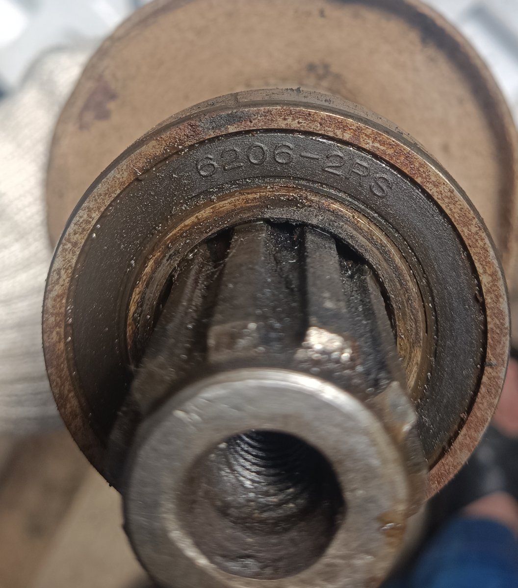

Владимир 23 528 Опубликовано 25 июня, 2023 В 20.06.2023 в 23:26, газель2005 сказал: Тебе зачем? Разбери подвесной и замени подшипник. Сначала найди подшипник на терсановский кардан, с его размерами а потом пиши. Хоть раз разбирал сам подвесной тирсан? Там хитрожопый подшипник с 2мя уплотнениями с каждой стороны. Причем одно уплотнение работает по внутренней обойме а второе по наружной. Номер подшипника в студию Поделиться сообщением Ссылка на сообщение Поделиться на другие сайты
газель2005 2 795 Опубликовано 25 июня, 2023 @Владимир 23 Осенью дело было. Пошел и по номеру скф купил. Могу завтра поискать номер старого в мешке с металлоломом. Поделиться сообщением Ссылка на сообщение Поделиться на другие сайты

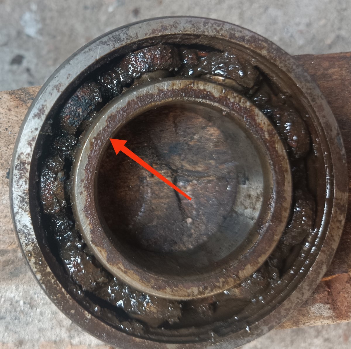

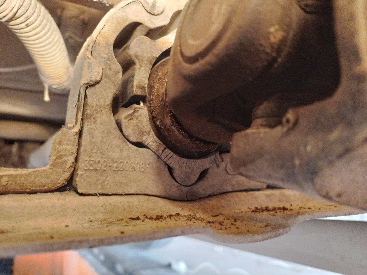

ИванСПб 1 260 Опубликовано 30 июня, 2023 (изменено) РАССКАЗ ПРО ПОДВЕСНОЙ Вот прям свежак, тока что из гаража )) Этот подвесной прошёл год и какойто смешной пробег - меньше 10 тКм. Машина много отдыхала на стоянке (это важно). Установлен на известном сервисе Как понять что подвесной "кончается"? Неприятный звук при движении накатом, хорошо прослушивается при закрытых/открытых окнах . Очень похож, как будто колодки шаркают ; поэтому для начала вывешиваем колёса крутим, это в любом случае полезно Проверка подвесного поостая - отдаём болтики на поперечине и рукой прокручиваем подшипник вокруг кардана, люфт и плохой звук сразу себя выдадут В моём случае люфт был очевидно неприемлемый, звук убитого подшипника. Как позже стало понятно, подшипник тупо выгнил. Пока снимал залил всё антиржавчиной но на фото можно рассмотреть, "закрывашка" удалена. Есть подозрение, смазки там и не было Небольшой лайфхак по демонтажу - колотил безрезультатно молотком потом взял болгарку и срезал всю резину-обойму после чего подшипник снялся практически от руки. На этом же фото, можно увидеть маркировку - если резинка пережила подшипник можно купить в магазе новый и перепрессовать. Я уже пару раз так делал - ходит дольше готовой запчасти Вообще, сгнило нафих ВСЁ в кардане, крестовины тоже полны водичкой такшто жить им осталось недолго :( Об этом как я понимаю нам говорит характерный коричневый цвет выдавившегося при шприцовке солидола (да солидола никаких вам водостойких смазок). Надо отметить, в нашем климате машина гниёт просто в хлам особенно когда стоит без движения, движение жизнь в общем )) Изменено 30 июня, 2023 пользователем ИванСПб Поделиться сообщением Ссылка на сообщение Поделиться на другие сайты
ИванСПб 1 260 Опубликовано 30 июня, 2023 Известный сервис здесь обозначен для того чтобы понимать что там балансируют карданы практически идеально, грамотно ставят крестовины и так далее. То есть, возникшие проблемы это не дисбаланс как была версия, не кривая сборка Также есть короткое видео которое надо долго и уныло совать в ютуб. Вообще, очень не торопясь замена заняла 2,5 часа с попутными работами. На обочине шоссе думаю поменял бы за час с помощью "походного" комплекта инструментов как уже пару раз делал Поделиться сообщением Ссылка на сообщение Поделиться на другие сайты
ИванСПб 1 260 Опубликовано 30 июня, 2023 Эту проверку можно выполнить на неснятом кардане - просто отдать болты на поперечине. На видео к сожалению непонятно но подшипнику... Полный конец. Поделиться сообщением Ссылка на сообщение Поделиться на другие сайты

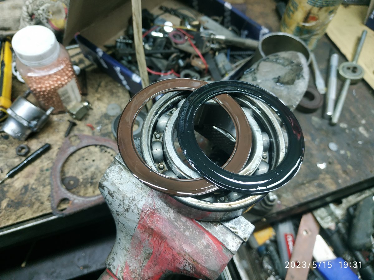

Татарин 7 845 Опубликовано 30 июня, 2023 Б..ха муха.Парни, ну потратьте вы немного времени,сделайте в подшипник маслёнку. Он отбатрачит. Поделиться сообщением Ссылка на сообщение Поделиться на другие сайты
ИванСПб 1 260 Опубликовано 30 июня, 2023 1 час назад, dtrans сказал: Домкратишь колесо, заводишь мотор, врубаешь любую скорость, ползешь под машину Банзааай )) 1 час назад, Татарин сказал: подшипник маслёнку Были с маслёнкой. Резинку разорвало )) Поделиться сообщением Ссылка на сообщение Поделиться на другие сайты
Татарин 7 845 Опубликовано 30 июня, 2023 3 минуты назад, ИванСПб сказал: Были с маслёнкой. Резинку разорвало )) Я в резинку (как Лёша выложил фотку)в паз резиновую ленту заталкивал,хомутами пластиковыми через проколы прихватывал.Не плотно.Просто что-бы ограничить ход по радиусу. Такая как у тебя была.Но не помню почему я её поменял.Наверное не понравилась,или "всплыла к верху пузом" 1 Поделиться сообщением Ссылка на сообщение Поделиться на другие сайты
