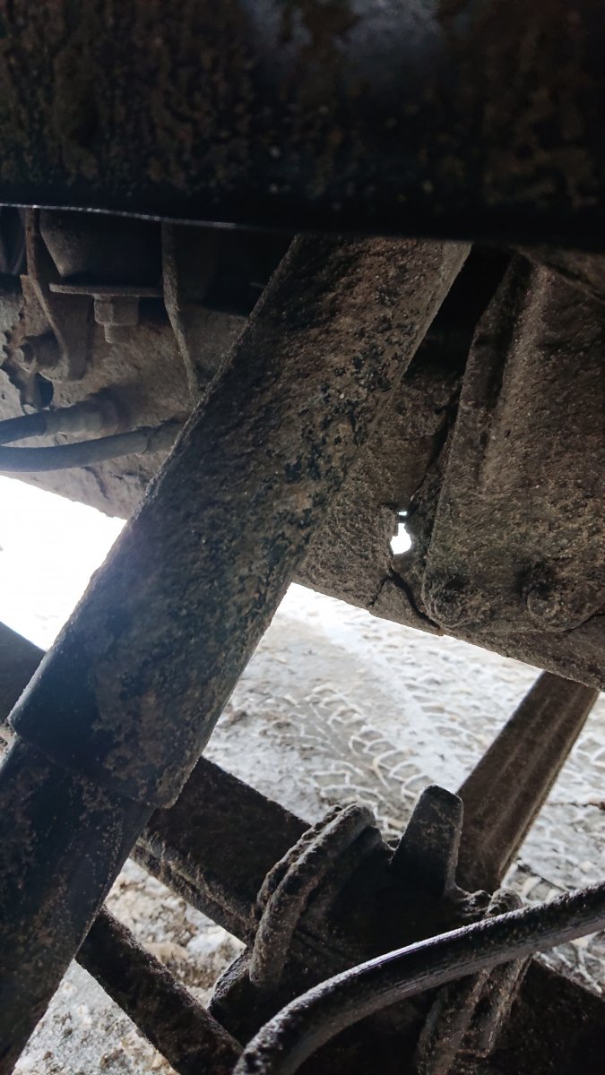

Валерий(69) 1 510 Опубликовано 29 декабря, 2023 Сегодня только заметил, что образовалась небольшая трещинка на раме. Долго не мог понять, что скрежетало на кочках, а оно вон что... 1 Поделиться сообщением Ссылка на сообщение Поделиться на другие сайты
PanDiman 1 772 Опубликовано 29 декабря, 2023 28 минут назад, Валерий(69) сказал: Сегодня только заметил, что образовалась небольшая трещинка на раме. Долго не мог понять, что скрежетало на кочках, а оно вон что... усилитель поставь в раму Поделиться сообщением Ссылка на сообщение Поделиться на другие сайты
БРОДЯГА74 5 703 Опубликовано 29 декабря, 2023 3 минуты назад, PanDiman сказал: усилитель поставь в раму Уже поздно! Разделать, заварить, а потом уже усилитель ставить! 2 Поделиться сообщением Ссылка на сообщение Поделиться на другие сайты
PanDiman 1 772 Опубликовано 29 декабря, 2023 36 минут назад, БРОДЯГА74 сказал: Уже поздно! Разделать, заварить, а потом уже усилитель ставить! ничего не поздно, я вставлял и не варил, ничего дальше не рвалось. Смысл варить ? Поделиться сообщением Ссылка на сообщение Поделиться на другие сайты
B.V.A 4 651 Опубликовано 29 декабря, 2023 1 час назад, PanDiman сказал: ничего не поздно, я вставлял и не варил, ничего дальше не рвалось. Смысл варить ? Вкуснее будет.. Поделиться сообщением Ссылка на сообщение Поделиться на другие сайты

Slavyan 969 Опубликовано 30 декабря, 2023 Судя по фото там уже всю раму надо менять 1 Поделиться сообщением Ссылка на сообщение Поделиться на другие сайты
GoldeN 605 Опубликовано 30 декабря, 2023 В 29.12.2023 в 18:13, Валерий(69) сказал: Сегодня только заметил, что образовалась небольшая трещинка на раме. Долго не мог понять, что скрежетало на кочках, а оно вон что... Это как некоторые продаваны - небольшая трещина. Судя по фото она уже пополам сломалась. Разделывать варить вставку ставить... Сосед ездил пока не переломилась ))) одну сторону сделал, воторая на половину лопнула, так и ездит походу до сих пор машина. Поделиться сообщением Ссылка на сообщение Поделиться на другие сайты
Илюх 138 Опубликовано 30 декабря, 2023 небольшая трещинка самоуспокоение так работает! Эта рама - труп. Заделкой и усилителем лишь продлишь агонию. Поделиться сообщением Ссылка на сообщение Поделиться на другие сайты
БРОДЯГА74 5 703 Опубликовано 31 декабря, 2023 10 часов назад, Илюх сказал: Эта рама - труп. Хороший сварной , и правельное усиление. Будет жить без перегрузов... Поделиться сообщением Ссылка на сообщение Поделиться на другие сайты
Alex030569 6 778 Опубликовано 31 декабря, 2023 10 часов назад, Илюх сказал: небольшая трещинка самоуспокоение так работает! Эта рама - труп. Заделкой и усилителем лишь продлишь агонию. Труп.Толку не будет от ремонта в этом месте.Там скорее всего уже и в других местах трещины. Поделиться сообщением Ссылка на сообщение Поделиться на другие сайты
zhn36 758 Опубликовано 31 декабря, 2023 7 минут назад, Alex030569 сказал: Труп.Толку не будет от ремонта в этом месте.Там скорее всего уже и в других местах трещины. все можно сделать, вопрос цены и времени если загнаться совсем можно и весь левый лонжерон поменять или кусок передний если она удлинённая еще раз вопрос бабла и времени Поделиться сообщением Ссылка на сообщение Поделиться на другие сайты
БРОДЯГА74 5 703 Опубликовано 31 декабря, 2023 Помню у Камаза совка была беда с рамой по краю подрамника возле кабины, лечили и больше не вспоминали...а там нагрузки нехилые, не от амортизатора... 9 минут назад, zhn36 сказал: все можно сделать, вопрос цены и времени Раму менять тоже не быстро, и совсем не бюджетно... 1 Поделиться сообщением Ссылка на сообщение Поделиться на другие сайты
Alex030569 6 778 Опубликовано 31 декабря, 2023 27 минут назад, zhn36 сказал: все можно сделать, вопрос цены и времени если загнаться совсем можно и весь левый лонжерон поменять или кусок передний если она удлинённая еще раз вопрос бабла и времени Я бы изготовил новую раму из более толстого металла,чем возиться с этой. Поделиться сообщением Ссылка на сообщение Поделиться на другие сайты
Валерий(69) 1 510 Опубликовано 31 декабря, 2023 1 час назад, БРОДЯГА74 сказал: Раму менять тоже не быстро, и совсем не бюджетно... Да это так, особенно зимой. По деньгам выходит 70000 руб. стоит она в Газдеталях, в интернете 50000 руб., но доставка будет стоить. Ремонт со вставками примерно обойдется в 20000 руб. Поделиться сообщением Ссылка на сообщение Поделиться на другие сайты
БРОДЯГА74 5 703 Опубликовано 31 декабря, 2023 (изменено) @Валерий(69) Сварного только ищи хорошего, думающего. Вторую сторону тоже с пристрастием... Изменено 31 декабря, 2023 пользователем БРОДЯГА74 1 Поделиться сообщением Ссылка на сообщение Поделиться на другие сайты
zhn36 758 Опубликовано 31 декабря, 2023 @Валерий(69) газель 3ка или 4 метровка Поделиться сообщением Ссылка на сообщение Поделиться на другие сайты
Валерий(69) 1 510 Опубликовано 31 декабря, 2023 48 минут назад, zhn36 сказал: @Валерий(69) газель 3ка или 4 метровка Три метра. Поделиться сообщением Ссылка на сообщение Поделиться на другие сайты
Валерий(69) 1 510 Опубликовано 8 января, 2024 Сегодня сдал машину в ремонт. Трещины пошли по раме и с другой стороны. В общем, будут варить и устанавливать усилители. Стоимость работ под ключ с материалами 17000 руб. Поделиться сообщением Ссылка на сообщение Поделиться на другие сайты
B.V.A 4 651 Опубликовано 8 января, 2024 @Валерий(69) трещины по раме, в 2000 - ом на трешках помню тупо варили без вставок и заплат.. и норм ходило.. Поделиться сообщением Ссылка на сообщение Поделиться на другие сайты
БРОДЯГА74 5 703 Опубликовано 9 января, 2024 (изменено) 6 часов назад, B.V.A сказал: @Валерий(69) трещины по раме, в 2000 - ом на трешках помню тупо варили без вставок и заплат.. и норм ходило.. Тогда рама была на 1мм толще, да и Газелевская рама работает в жестоких условиях, она живая, её постоянно крутит! Сварочный шов на такой раме не будет работать, даже если сварной хороший, лопнет рядом со швом! Без усиления вставкой никак! Изменено 9 января, 2024 пользователем БРОДЯГА74 1 Поделиться сообщением Ссылка на сообщение Поделиться на другие сайты
B.V.A 4 651 Опубликовано 9 января, 2024 @БРОДЯГА74 , я тебе и пишу что ходило , я почти год наблюдал и ждал что лопнет.. А раму любую крутит.. и она любая живая.. живее всех живых .. Поделиться сообщением Ссылка на сообщение Поделиться на другие сайты
Владимир 23 500 Опубликовано 9 января, 2024 Свою первую машину 4.2 2007г брал в конце 2008. Рама была уже лопнута под передними опорами кузова. С одной стороны была варена, причем не сама трещина а накладку ромбиком вварили внутрь рамы и сверху прямоугольную накладку прям под ухо. С другой стороны сам уже уголок вставлял. Переживал за сварку но машина отходила больше 1млн и под грузом и с метаном. В том году раму разобрал для ремонта, срезал сварку. Она оказывается ещё и приварена была как попало, точнее сказать присрата Поделиться сообщением Ссылка на сообщение Поделиться на другие сайты
GoldeN 605 Опубликовано 9 января, 2024 3 часа назад, БРОДЯГА74 сказал: Тогда рама была на 1мм толще, да и Газелевская рама работает в жестоких условиях, она живая, её постоянно крутит! Сварочный шов на такой раме не будет работать, даже если сварной хороший, лопнет рядом со швом! Без усиления вставкой никак! Щас на которой езжу, сверху к раме приварена во всю длину до кабины проф труба 60х60х4, и через каждый метр перемычки из такой же трубы, + взади перемычки со швеллеров под гидроцилиндр, + перемычки под пневму, перемычка под гидростанцию, между кабиной и кузовом См по 70-80 железо 6ка рама сварена в коробку, родные перемычки все приварены к торцам рамы пластинами дополнительными. Где трещины все просто заварено было спереди уже были какието вставки самопал ) Кузов держится на 2х пальцах 30мм. рама играет Это такой опытный образец для тех кто рамы варить боиться, посмотреть на сколько всего этого хватит ))) что до этого варил тоже ходит на других машинах, поэтому решил поизвращаться, изначально планировал раму заменить, кривая и в трещинах была, разогнул все заварил... Пока почти год полет нормальный, запасную зачистил, покрасил лежит на крыше гаража на всякий случай... Поделиться сообщением Ссылка на сообщение Поделиться на другие сайты
