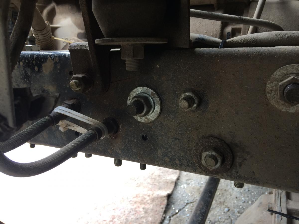

Remalk 2 Опубликовано 18 августа, 2017 (изменено) Вот такую трещину увидел сегодня над подвесным.И что с ней делать)))Пока только сфотал ее))))А если серьезно. Кто подскажет...На что влияет вот эта трещина и насколько опасно ездить в таком варианте..?Так то видно,что ездить то можно и трещина судя по ржавчине старая .Скорей всего она и при бывшем владельце образовалась. . . Изменено 18 августа, 2017 пользователем Remalk Поделиться сообщением Ссылка на сообщение Поделиться на другие сайты
dvitriy.40rus 501 Опубликовано 18 августа, 2017 Надо поменять траверсу и затягивать болты! Лопается только от прослабленных болтов! А влияет это на раму. Порвало поперечину, далее порвет травесу! Поделиться сообщением Ссылка на сообщение Поделиться на другие сайты

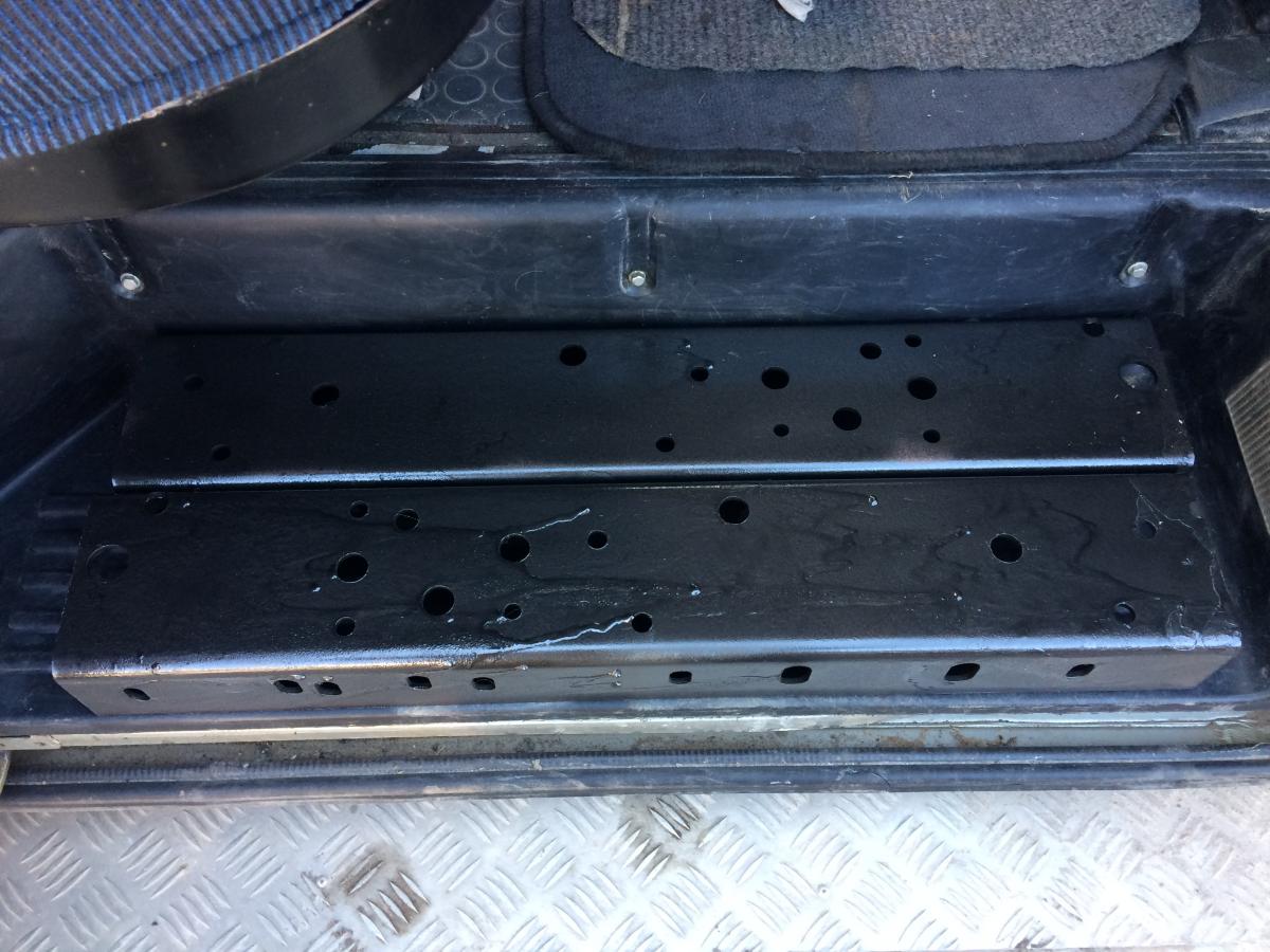

Sobol50 11 Опубликовано 24 марта, 2018 Добрый день. Треснула рама на Соболе в районе переднего левого колеса.Подскажите пожалуйста специалистов кто может устранить проблему.Желательно Мытищи-Королев М.О. Поделиться сообщением Ссылка на сообщение Поделиться на другие сайты

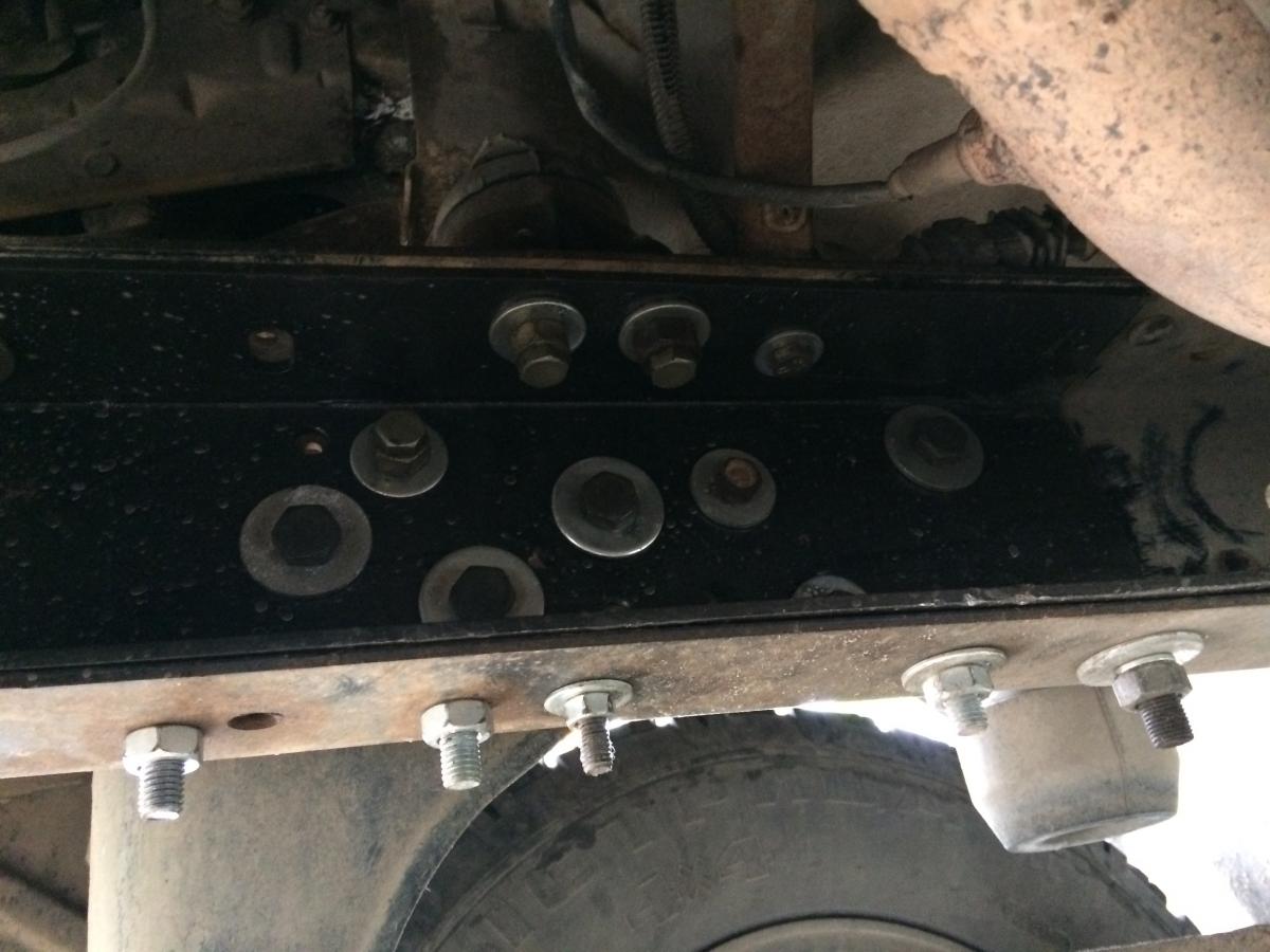

Проко 56 Опубликовано 24 марта, 2018 Добрый день. Треснула рама на Соболе в районе переднего левого колеса.Подскажите пожалуйста специалистов кто может устранить проблему.Желательно Мытищи-Королев М.О. на рынке продаются специальные вставыши.изготовил сам и заменил за 3 дня один. 1 Поделиться сообщением Ссылка на сообщение Поделиться на другие сайты
Игорь 73 189 Опубликовано 27 марта, 2018 Sobol50, Да сами сделайте : три новых болта с гайкаи 10*1 , полуавтомат и домкрат. Отворачиваете сам кронштейн, кузов с помощью домкрата чуть приподнимаем ( иначе самый длинный болт не вынуть и соответственно кронштейн ) , полуавтоматом завариваете трещину и лепестковым кругом затираем, мажем чёрной краской и собираем всё в зад. Два часа от силы вся процедура займёт. 1 Поделиться сообщением Ссылка на сообщение Поделиться на другие сайты
Проко 56 Опубликовано 27 марта, 2018 Sobol50, Да сами сделайте : три новых болта с гайкаи 10*1 , полуавтомат и домкрат. Отворачиваете сам кронштейн, кузов с помощью домкрата чуть приподнимаем ( иначе самый длинный болт не вынуть и соответственно кронштейн ) , полуавтоматом завариваете трещину и лепестковым кругом затираем, мажем чёрной краской и собираем всё в зад. Два часа от силы вся процедура займёт.раму нельзя варить. Поделиться сообщением Ссылка на сообщение Поделиться на другие сайты
Fevral 61 Опубликовано 27 марта, 2018 Проко, с чего вдруг её нельзя варить? Поделиться сообщением Ссылка на сообщение Поделиться на другие сайты

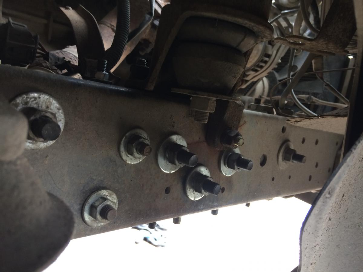

Toyota007 2 891 Опубликовано 22 мая, 2018 Устранил трещины рамы на соболе.Установил кооперативные вставки.Буду надеяться рама перестанет трещать. Поделиться сообщением Ссылка на сообщение Поделиться на другие сайты
ilian32 624 Опубликовано 23 августа, 2018 Добрый день. Треснула рама на Соболе в районе переднего левого колеса.Подскажите пожалуйста специалистов кто может устранить проблему.Желательно Мытищи-Королев М.О. Обращайся в личку.Все сделаем. ;) Поделиться сообщением Ссылка на сообщение Поделиться на другие сайты
