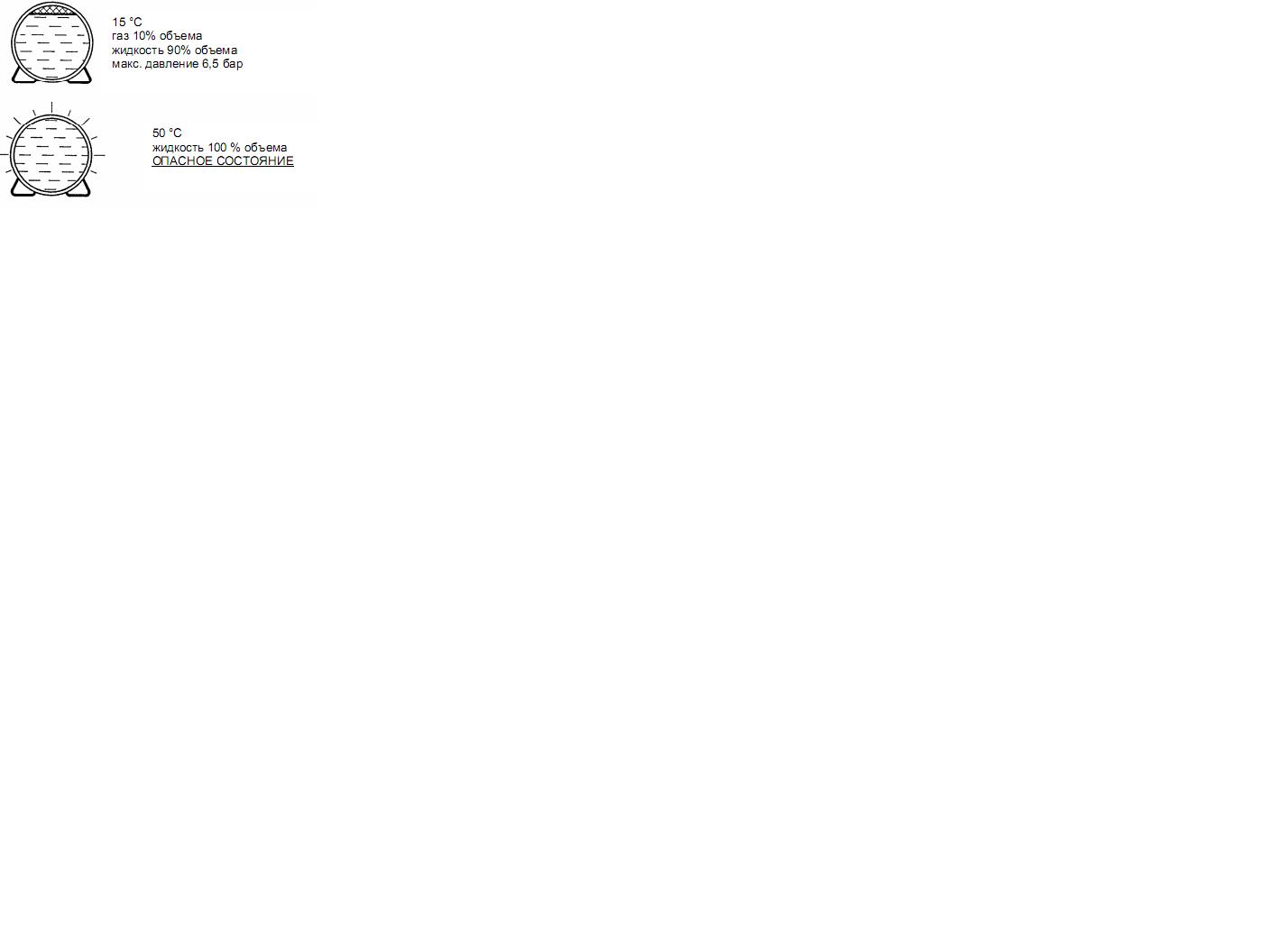

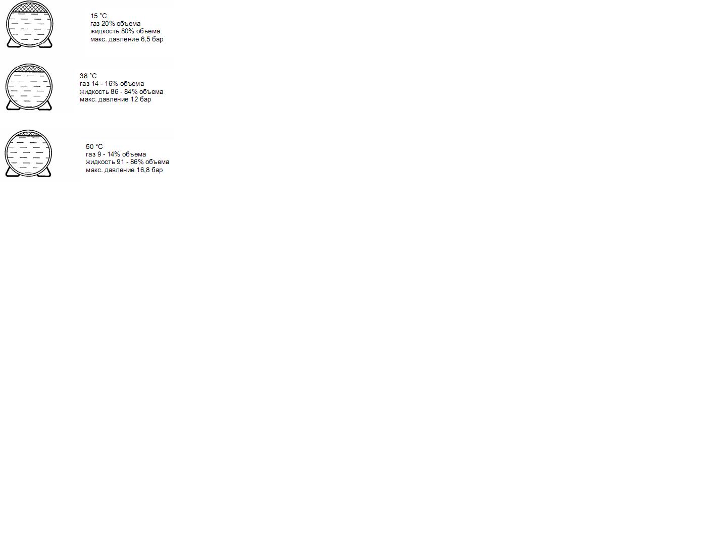

Don Vsegdatam de Bazar 2 Опубликовано 3 ноября, 2009 "Согласно итальянскому нормативу баллон не должен заправляться более чем на 80% от его общей емкости. Ограничение 80% обеспечивает безопасное использование баллона также в случае повышения температуры. Неправильная заправка с превышением 80% ведет к возникновению опасных ситуаций". гАЗЕлЕШник: Я с баллона спокойно открутил мультиклапан и снял, если бы как Вы говорите там всё время был газ, я б этого не смог сделать, верно? Просто подвязав поплавок придётся самому следить за расходом и пробегом на одной заправке, потому как не желательно заполнять баллон полностью, особенно летом. Вот ездить как некоторые с заправочной и расходной трубочкой без аварийного клапана, т.е. на баллоне от газовой плиты-это точно бомба в машине, хотя как ни странно бензобак выходит ещё более опасная бомба в машине. рис. 4.1.1 – Изменение давления внутри баллона емкостью 60 л, заправленного на 80% в следствие повышения температуры с 15°C (температура жидкости в момент заправки) до 50°C. рис. 4.1.2 - Изменение давления внутри баллона емкостью 60 л, заправленного на 90% в следствие повышения температуры с 15°C (температура жидкости в момент заправки) до 50°C. Поделиться сообщением Ссылка на сообщение Поделиться на другие сайты
ГАЗеЛёшик 14 Опубликовано 3 ноября, 2009 "Согласно итальянскому нормативу баллон не должен заправляться более чем на 80% от его общей емкости. Ограничение 80% обеспечивает безопасное использование баллона также в случае повышения температуры. Неправильная заправка с превышением 80% ведет к возникновению опасных ситуаций". гАЗЕлЕШник: Я с баллона спокойно открутил мультиклапан и снял, если бы как Вы говорите там всё время был газ, я б этого не смог сделать, верно? Просто подвязав поплавок придётся самому следить за расходом и пробегом на одной заправке, потому как не желательно заполнять баллон полностью, особенно летом. Вот ездить как некоторые с заправочной и расходной трубочкой без аварийного клапана, т.е. на баллоне от газовой плиты-это точно бомба в машине, хотя как ни странно бензобак выходит ещё более опасная бомба в машине. рис. 4.1.1 – Изменение давления внутри баллона емкостью 60 л, заправленного на 80% в следствие повышения температуры с 15°C (температура жидкости в момент заправки) до 50°C. рис. 4.1.2 - Изменение давления внутри баллона емкостью 60 л, заправленного на 90% в следствие повышения температуры с 15°C (температура жидкости в момент заправки) до 50°C.А я и не спорю что более 80% заправлять опасно, полность согласен. Но я сам за себя в ответе и заправляю все 100%, так как уверен что мой баллон меня не подведёт и на нём сработают клапана экстренного сброса и клапана на случай обрыва трубок. Баллон у меня стоит спаренный на 95 литров, установлен снаружи за место штатной запаски. Ещё у меня на мультиклапане есть электроклапан для отбора испаренного газа, очень даже удобно для прогрева, редуктор не обмерзает. Поделиться сообщением Ссылка на сообщение Поделиться на другие сайты
