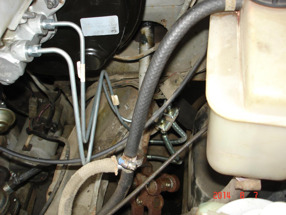

Crady 8 673 Опубликовано 16 января, 2016 http://www.e1.ru/fun/photo/view_album.php?id=608783&pic=50377dca8bbe2df3aef954c5f819656f&page=0#2topТак понимаю выгибать их надо по другому как то, придется по ходу снова разбирать. :(если ничему не мешают,то зачем? Поделиться сообщением Ссылка на сообщение Поделиться на другие сайты
PracticGAZ 20 Опубликовано 16 января, 2016 Вообще ничему не мешают.. там зазоры везде нормальные.. просто хочется чтобы все было как правильно))) Поделиться сообщением Ссылка на сообщение Поделиться на другие сайты
Crady 8 673 Опубликовано 16 января, 2016 Вообще ничему не мешают.. там зазоры везде нормальные.. просто хочется чтобы все было как правильно)))правильно,это когда ничему не мешает.а как идут трубки,дело вообще,даже не второе. :D Поделиться сообщением Ссылка на сообщение Поделиться на другие сайты

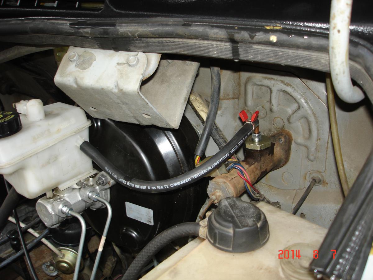

PracticGAZ 20 Опубликовано 16 января, 2016 Ну а по подключению контуров? Я правильно сделал? Поделиться сообщением Ссылка на сообщение Поделиться на другие сайты
Crady 8 673 Опубликовано 16 января, 2016 Ну а по подключению контуров? Я правильно сделал?если трубки из комплекта,то их сложно не правильно поставить.они уже гнуты как надо Поделиться сообщением Ссылка на сообщение Поделиться на другие сайты
PracticGAZ 20 Опубликовано 17 января, 2016 Вчера друг на бизнесе приезжал, трубки по контурам подключены правильно. У него подглядел))) А сами трубки перепроложу потом ка книть) Поделиться сообщением Ссылка на сообщение Поделиться на другие сайты

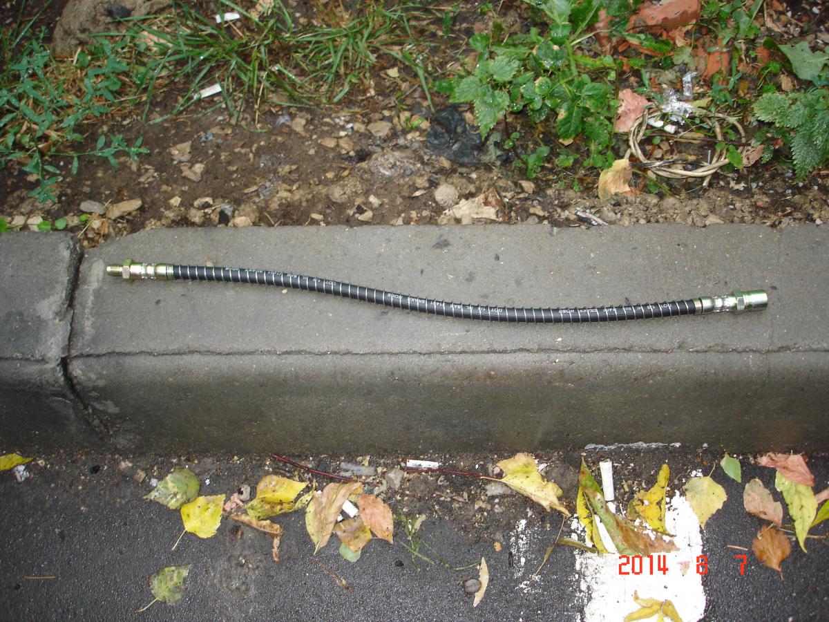

Crady 8 673 Опубликовано 18 января, 2016 А трубки старые не подходят? Разные?резьба у штуцеров в гтц разная.наша 10Х1.25,у боша 10Х1,вот поэтому и меняют трубки.можно конечно у токаря заказать переходники. Поделиться сообщением Ссылка на сообщение Поделиться на другие сайты

Авиатор 197 Опубликовано 18 января, 2016 А трубки старые не подходят? РазныеУ трубок свой партномер,стоят копейки.Под старую морду трубки нужно перегибать.Магазинные переходники от чешского вута с патриота дороже трубок. Поделиться сообщением Ссылка на сообщение Поделиться на другие сайты
