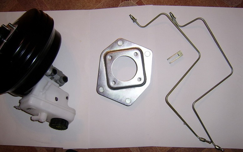

Ram 161 Опубликовано 16 ноября, 2016 Что нужно докупить и где искать???Переходная пластина, две бизнес трубки, ухо, электро разъем датчика, Поделиться сообщением Ссылка на сообщение Поделиться на другие сайты

УТЮГ888 943 Опубликовано 16 ноября, 2016 Тема старенькая, но может ответите. Бош купил ВУТ, но пока не пробовал ставить, но есть трудности. Что нужно докупить и где искать??? Заранее спасибо, если ответите. посмотри фотку и определись, чего у тебя не хватает.здесь почти весь установочный комплект. Поделиться сообщением Ссылка на сообщение Поделиться на другие сайты
