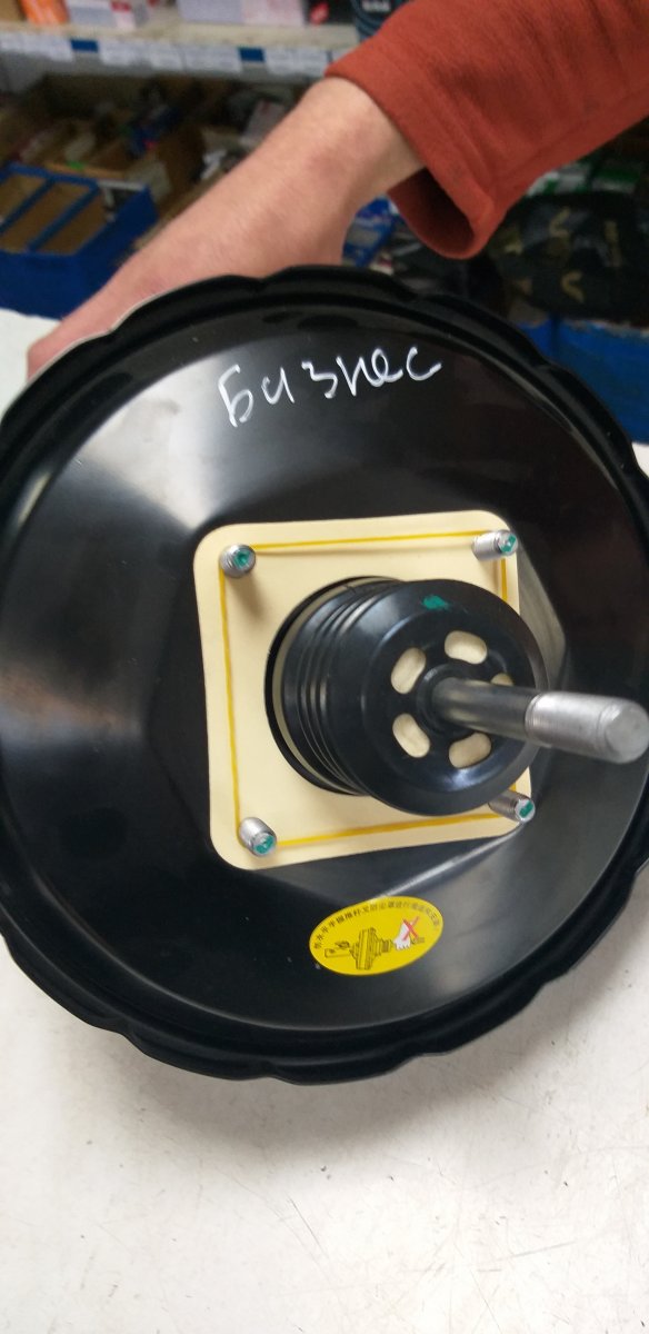

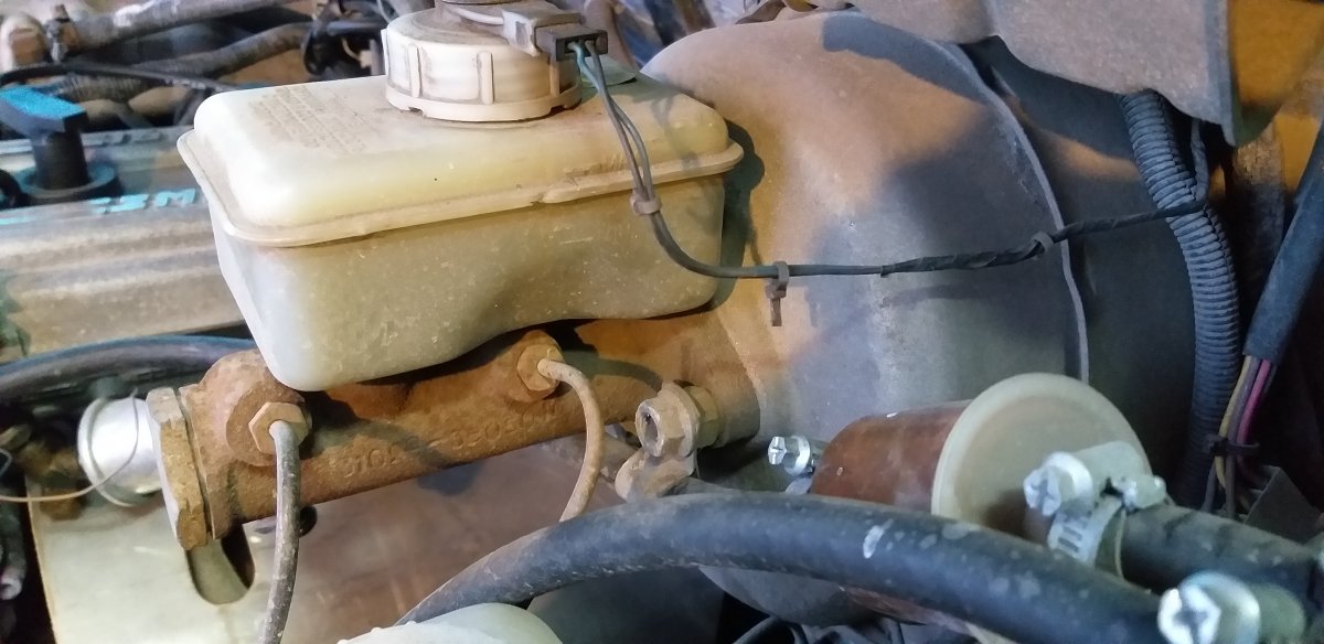

Денис22 452 Опубликовано 4 мая, 2024 Парни, тема в каком то усечённом варианте, что ли. Поэтому спрошу ещё раз повторяя самый первый месадж. У меня установлено вот это на первом фото. Хочу поставить, то что на 2 фото. Смущает высота бачка. Не будет ли трапеция задевать за него? Короче больше 2х фоток не загружается. Позже может получиться, но на ВУТе маркером написано "бизнес". ВУТ и ГТЦ в сборе в ГАЗ деталях. Поделиться сообщением Ссылка на сообщение Поделиться на другие сайты

Alex030569 7 041 Опубликовано 4 мая, 2024 12 минут назад, Денис22 сказал: Парни, тема в каком то усечённом варианте, что ли. Поэтому спрошу ещё раз повторяя самый первый месадж. У меня установлено вот это на первом фото. Хочу поставить, то что на 2 фото. Смущает высота бачка. Не будет ли трапеция задевать за него? Короче больше 2х фоток не загружается. Позже может получиться, но на ВУТе маркером написано "бизнес". ВУТ и ГТЦ в сборе в ГАЗ деталях. На втором фото что? БОШШ? Лучше поставь от иномарки,например от той же Субару. Поделиться сообщением Ссылка на сообщение Поделиться на другие сайты

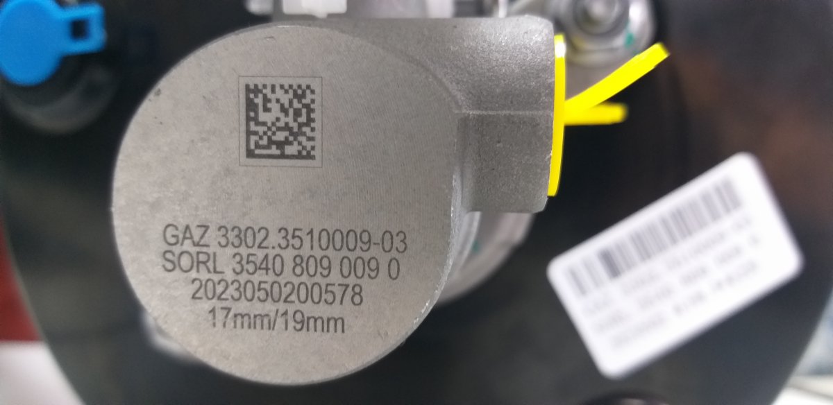

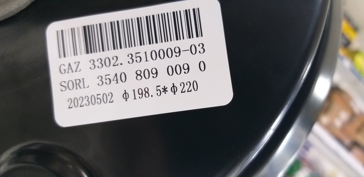

Денис22 452 Опубликовано 4 мая, 2024 10 минут назад, Alex030569 сказал: На втором фото что? БОШШ? Лучше поставь от иномарки,например от той же Субару. Забудь эти слова. Есть вариант поставить родной комплект (14тр) или этот в сборе (9.2тр). Дело даже не в цене. Смущает что россыпью "старьё" стоит дороже чем в сборе. С торца ГТЦ написано 17/19 мм это что за размер? Поделиться сообщением Ссылка на сообщение Поделиться на другие сайты
Alex030569 7 041 Опубликовано 4 мая, 2024 15 минут назад, Денис22 сказал: Забудь эти слова. Есть вариант поставить родной комплект (14тр) или этот в сборе (9.2тр). Дело даже не в цене. Смущает что россыпью "старьё" стоит дороже чем в сборе. С торца ГТЦ написано 17/19 мм это что за размер? На Газелях были хорошие только Бошш,все остальное ерунда. 17/19 это размер штуцеров наверное. Поделиться сообщением Ссылка на сообщение Поделиться на другие сайты
Денис22 452 Опубликовано 4 мая, 2024 Размер штуцеров каких? Я думаю, что это диаметры поршней 1 и 2 контуров. Поделиться сообщением Ссылка на сообщение Поделиться на другие сайты
Crady 8 673 Опубликовано 4 мая, 2024 4 минуты назад, Alex030569 сказал: 17/19 это размер штуцеров наверно диаметр и ход 1 Поделиться сообщением Ссылка на сообщение Поделиться на другие сайты

Денис22 452 Опубликовано 4 мая, 2024 1 минуту назад, Allegator сказал: Лучше Боша только ино. От японца тормоза огонь Серьёзно? Когда установил себе "огонь"? 4 минуты назад, Crady сказал: диаметр и ход Я думал, что поршни не могут быть одного диаметра. Поделиться сообщением Ссылка на сообщение Поделиться на другие сайты

Денис22 452 Опубликовано 4 мая, 2024 3 минуты назад, Crady сказал: то есть переходная пластина, Нужна? Я промерил посадочное место ВУТа, вроде всё подходит. Вот смутила высота бачка. При ходе трапеции не заденет ли? Поделиться сообщением Ссылка на сообщение Поделиться на другие сайты

Crady 8 673 Опубликовано 4 мая, 2024 Только что, Денис22 сказал: Нужна? в комплетке ДОЛЖНА быть гтц там крепиться под углом,шпильки торчат,а не по прямой как на наших старых.так что не совпадёт 1 минуту назад, Денис22 сказал: Вот смутила высота бачка. При ходе трапеции не заденет ли? нет. 1 Поделиться сообщением Ссылка на сообщение Поделиться на другие сайты
