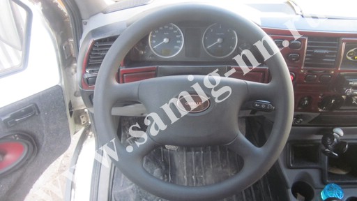

Kalashnikov-47 7 Опубликовано 5 апреля, 2011 Я вчера себе вот поставил,очень доволен, спасибо УТЮГ888 за подгон этого бублика Хороший руль!!! Возьму себе тоже!)))) С гуром будет вообще удобна. Поделиться сообщением Ссылка на сообщение Поделиться на другие сайты

гога 13 Опубликовано 4 августа, 2011 Сегодня поставил себе такой. Очень доволен. Взял в Саратове за 800руб. На выбор было несколько рулей. Я выбирал между Субаровским и этим. Этот на много лучше. Чуть толще Субаровского, мягче. Приятнее держаться. Внешне лучше смотрится. По последнему лично мое мнение. Каждому свое. По размеру один в один как родной. Только положительные впечатления. Поделиться сообщением Ссылка на сообщение Поделиться на другие сайты

ural 0 Опубликовано 27 августа, 2011 Тоже поставил сей руль себе. Все нравиться, только недавно был случай неприятный разболтались болтики(снизу) по диагонали что крепят декор. накладку в середине и чуть на застопорили мне руль при повороте. :angry: Они фиксируются гайками, а они на наших дорогах разболтались и болтики выпали. Так что кто поставит такой руль учтите на будущие и будьте осторожны!!! Лучше их вообще не закручивать. Можно оставить только саморезы, которые еще там идут тоже по диагонали, они пока не выпадывают. Поделиться сообщением Ссылка на сообщение Поделиться на другие сайты
