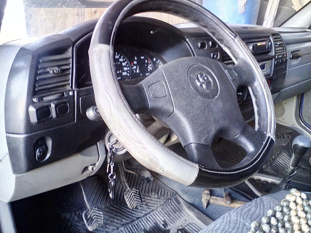

Гость гоблин
замена руля.
igor814
Тянуть центр.накладку? А кнопки остануться на руле? Игорь спасибо
кнопки что-бы снять,с  обратной стороны руля  надо открутить 2 самореза,да центральную.
vitek3112
Точно?
Балаганов
Да про кнопки в курсе. Если центр.накладку снимать, кнопки не трогаем?
KudarAleksey
От какой марки СУБАРУ этот руль? Кто знает буду признателен.
igor814
не трогаем
это не от субару ,а кооперативный.
vitek3112
не трогаем
Спасибо, я понял
это заводдской, фирма делает
Изменено пользователем vitek3112
Балаганов
Это не Субару, это руль Газель типа тюнинг вроде(смотри ЛС)
не трогаем
спасибо
KudarAleksey
Всем спасибо понял.

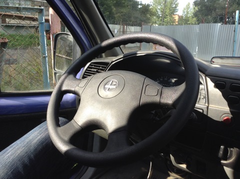

Desirekind
Ребят, все же реишлся написать ибо либо у меня с гуглом не дружба, либо с руками. Ситуация такова: поставил руль на газельку типа люкс "под субару", и тут началась одна проблемка - щелкает при небольшом повороте руля, а именно что-то задевает возвратный механизм поворотников. Никто не сталкивался с данной бедой? И  в некотором положении руля невозможно включить именно левый поворотник. Машинка 2008 года, с 405 евро3.

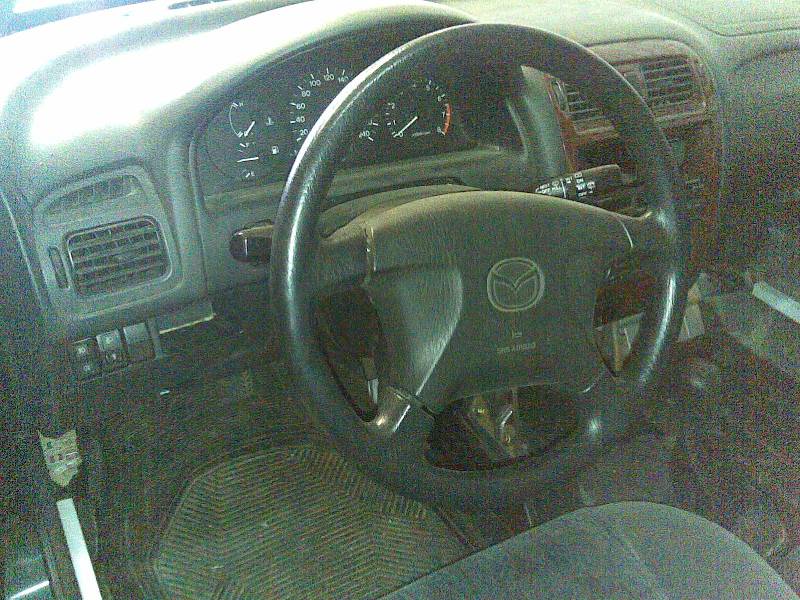

Fil12Rus
Всем привет. Хочу поделиться может кому пригодиться на рулевую колонку от бизнеса идеально ничего переделывать не надо подходит руль от Мазды-626 с 97-2002 г.в (фото). Будет отключать повороты или нет,пока незнаю, но в ближайшее время буду ставить потом отпишусь.
Загляни в сервис субару, может там чего подскажут по твоему рулю
Vitek r354tt
Ещё в сервис  Субаровский послал бы :P На многих машинах ставил такие рули и проблем не было,может перекос при установке.или брак руля?Посмотри механизм поворотников и как он закреплён.может не затянут!
