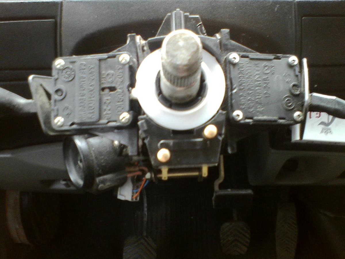

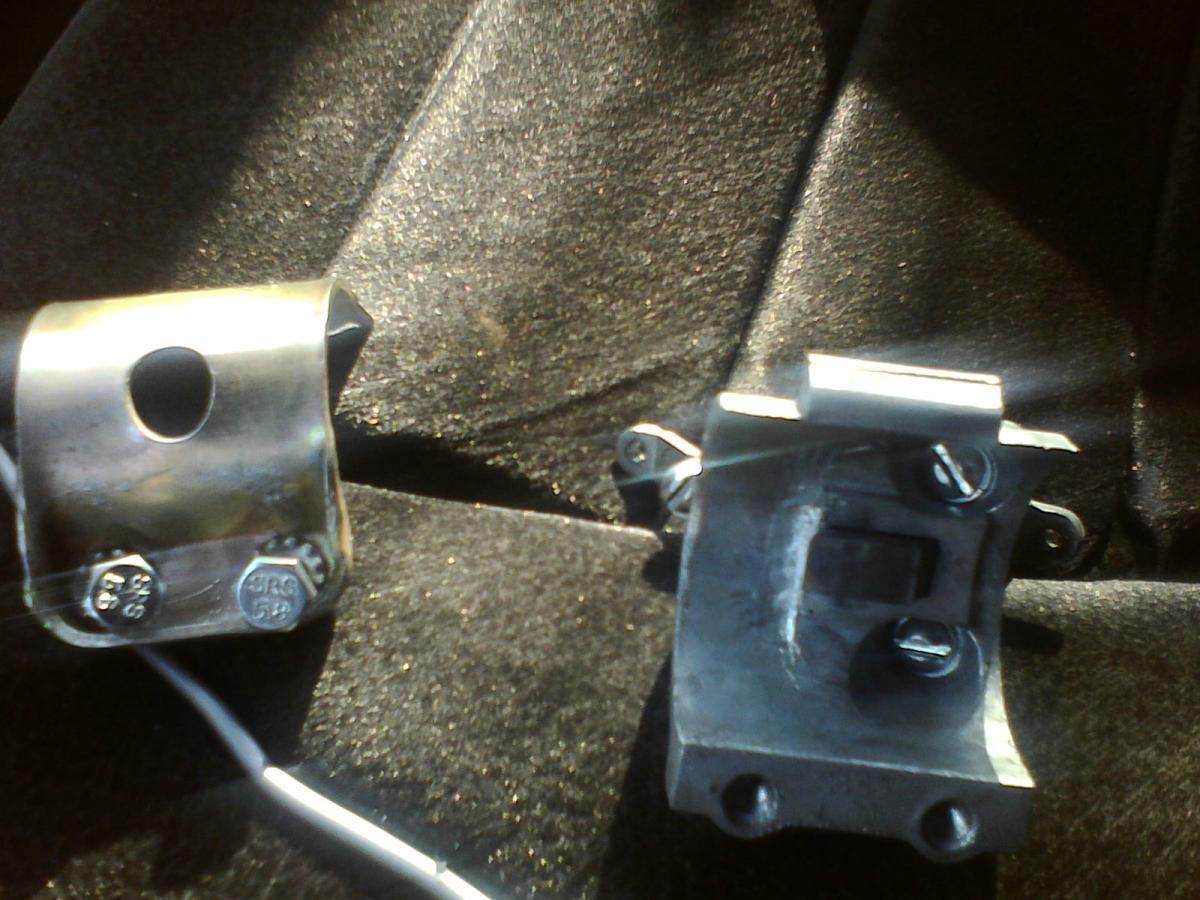

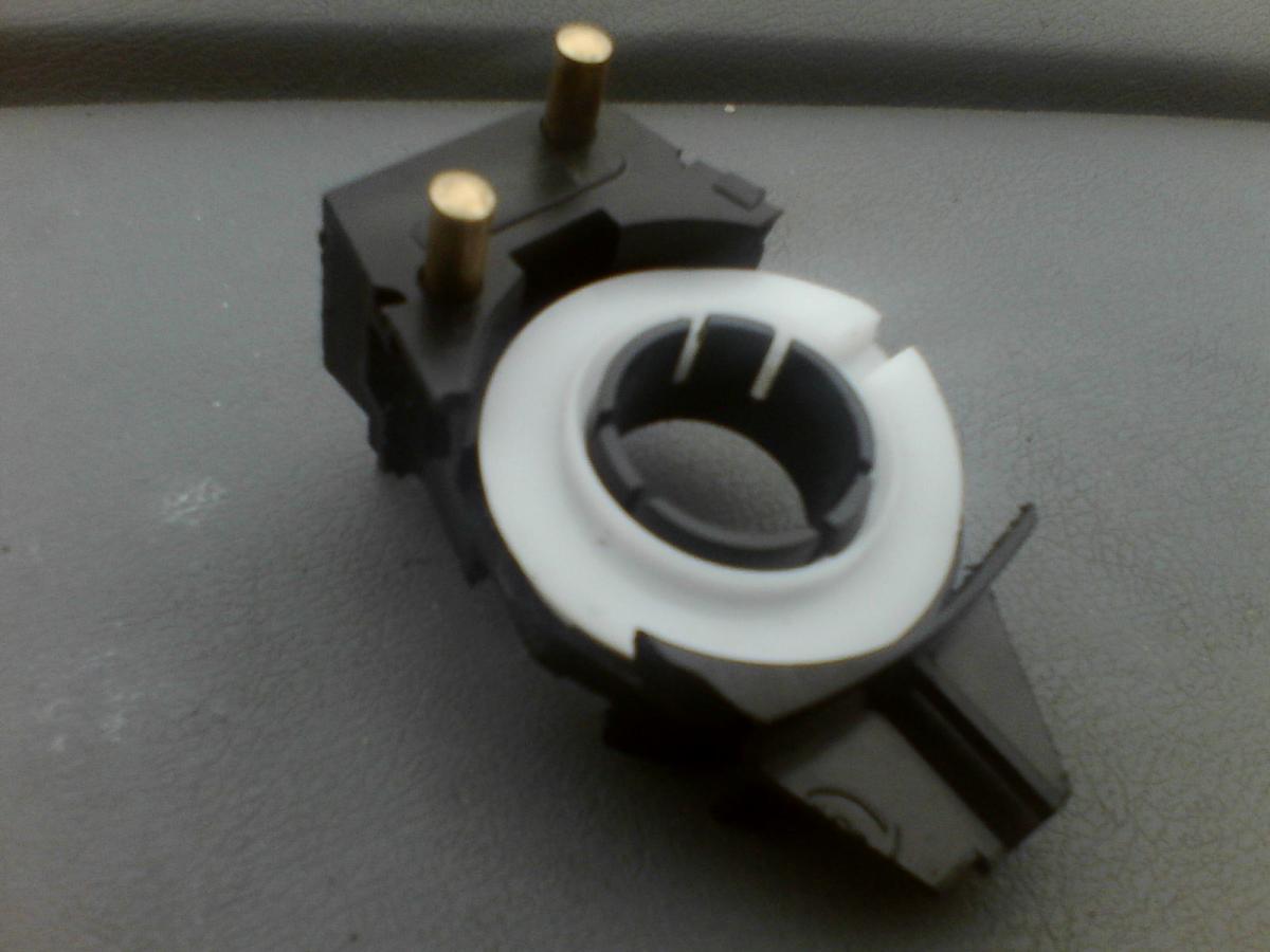

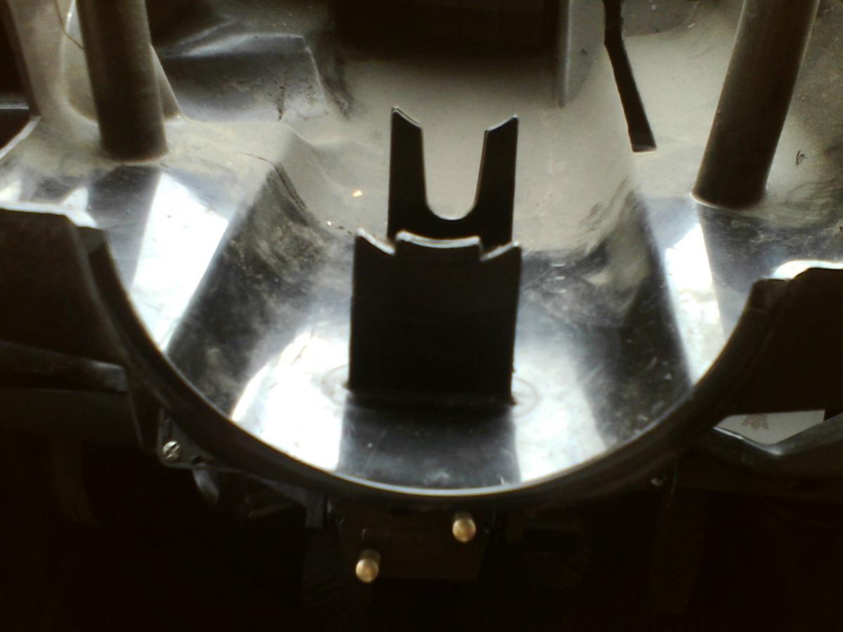

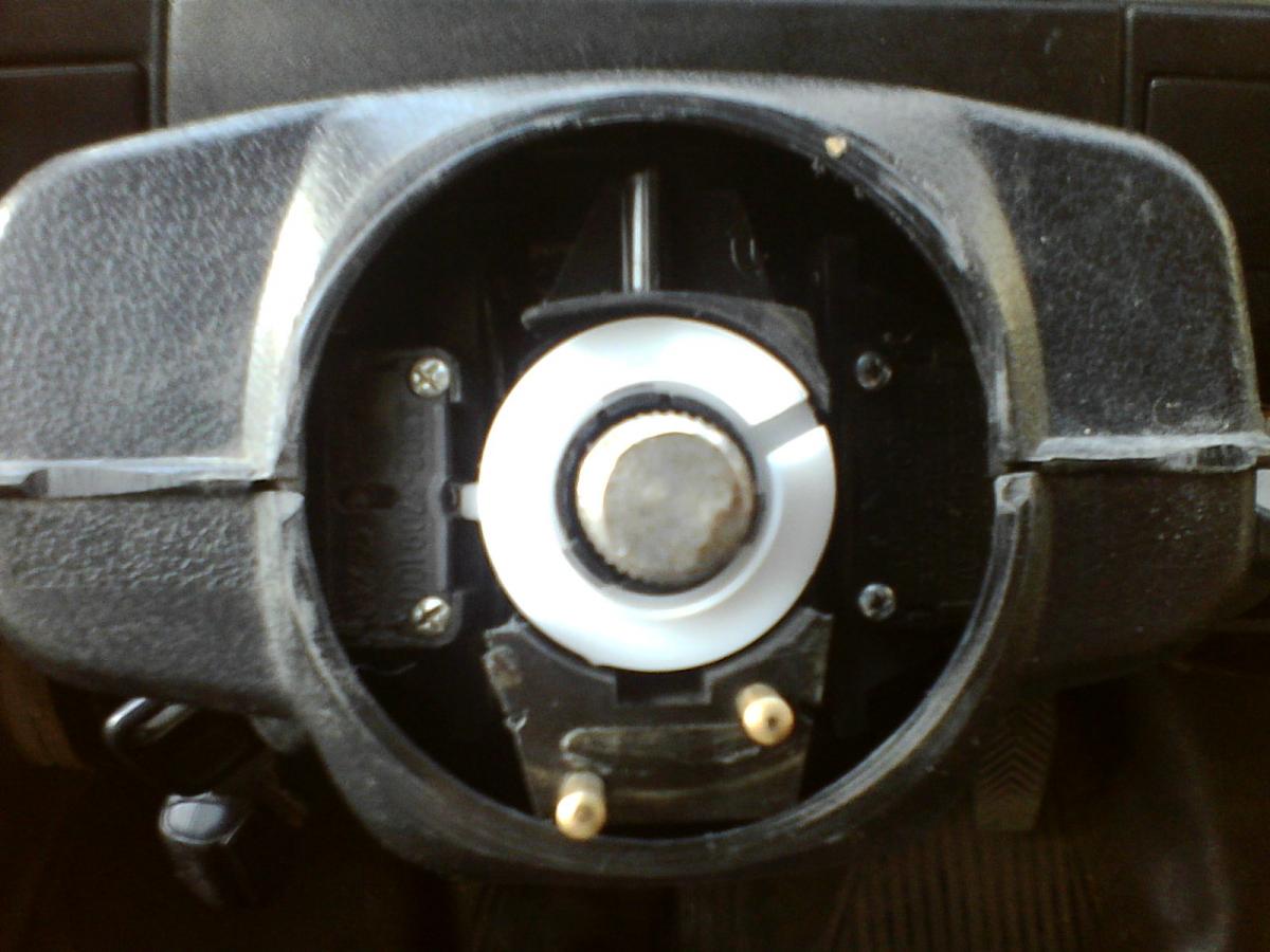

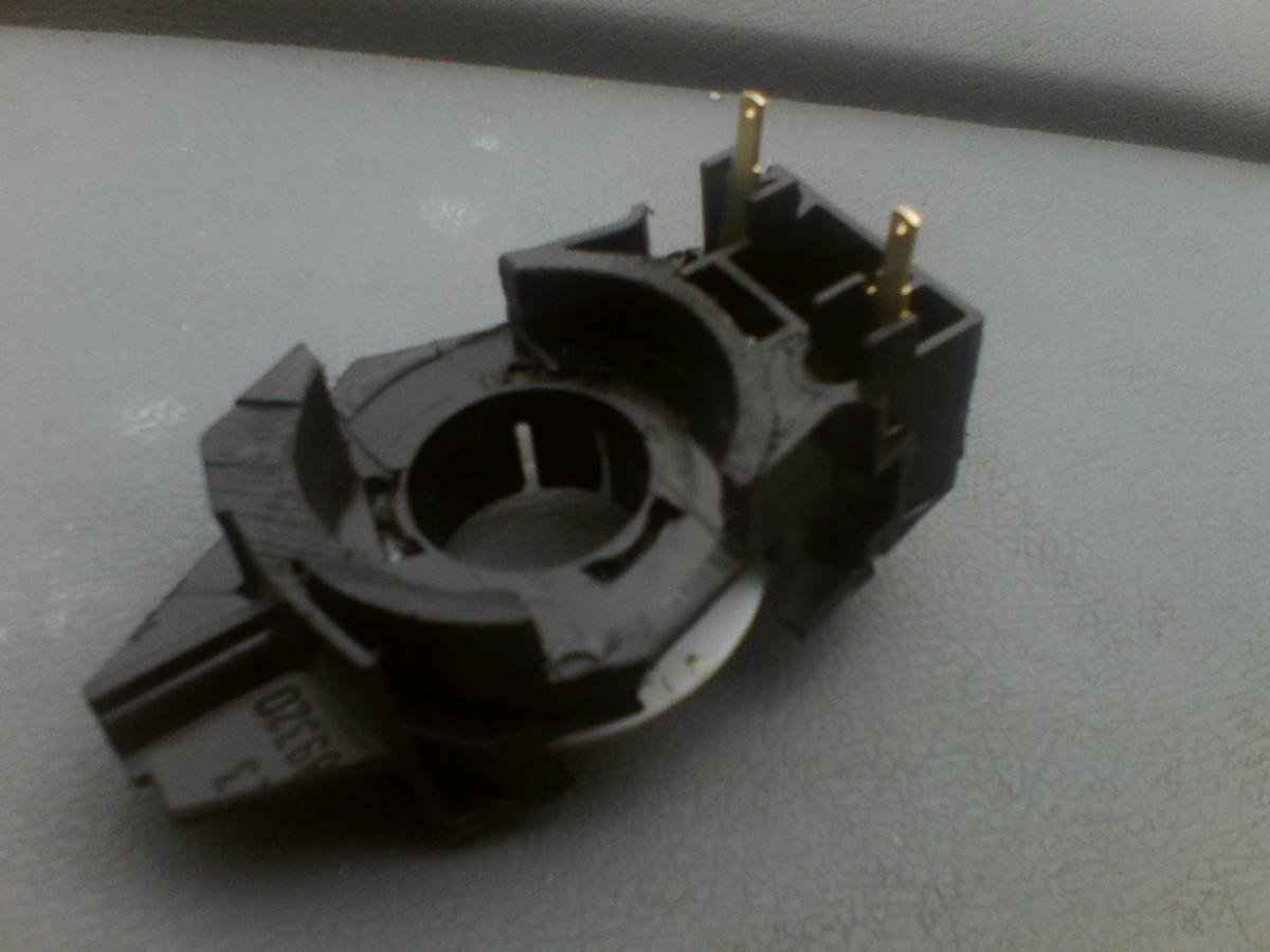

Spas750 327 Опубликовано 18 октября, 2013 Всем привет. Когда покупал фермера год назад, руль на нем уже стоял "субару", все руки не доходили к нему сигналы подключить. На днях дошли, купил в магазине держатель переключателей от ваз 08, отпилил лишнее с него,т.к. у восмерок рычашки под углом немного, сбоку прорезь для отщелки немного расширил, подогнал на нашу колонку, встал как домой все проверил, повороты отключаются, стоит не болтается, контакты слегка перегнул чтоб не задевали об планку.Когда руль стоял до этого, постоянно шеркал по кожуху, вечно крошка пласмассы сыпалась, а опустить ее не возможно из за замка, открутил замок зубилом и доработал с помощью дрели и торцевой фрезы, спилил 3мм за пару минутзамок приопустился, кожух естественно тоже, только пришлось с них первые ребра срезать, на нижнем все равно контактам мешается, а верхний в планку попадалОстается только провода подключить паралельно старым, и сигнал на руле теперь появился, повороты отщелкиваются как по родномы, не чего не скрипит теперь, не счелкает когда руль крутиш. 1 Поделиться сообщением Ссылка на сообщение Поделиться на другие сайты
