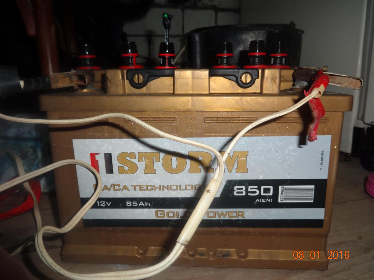

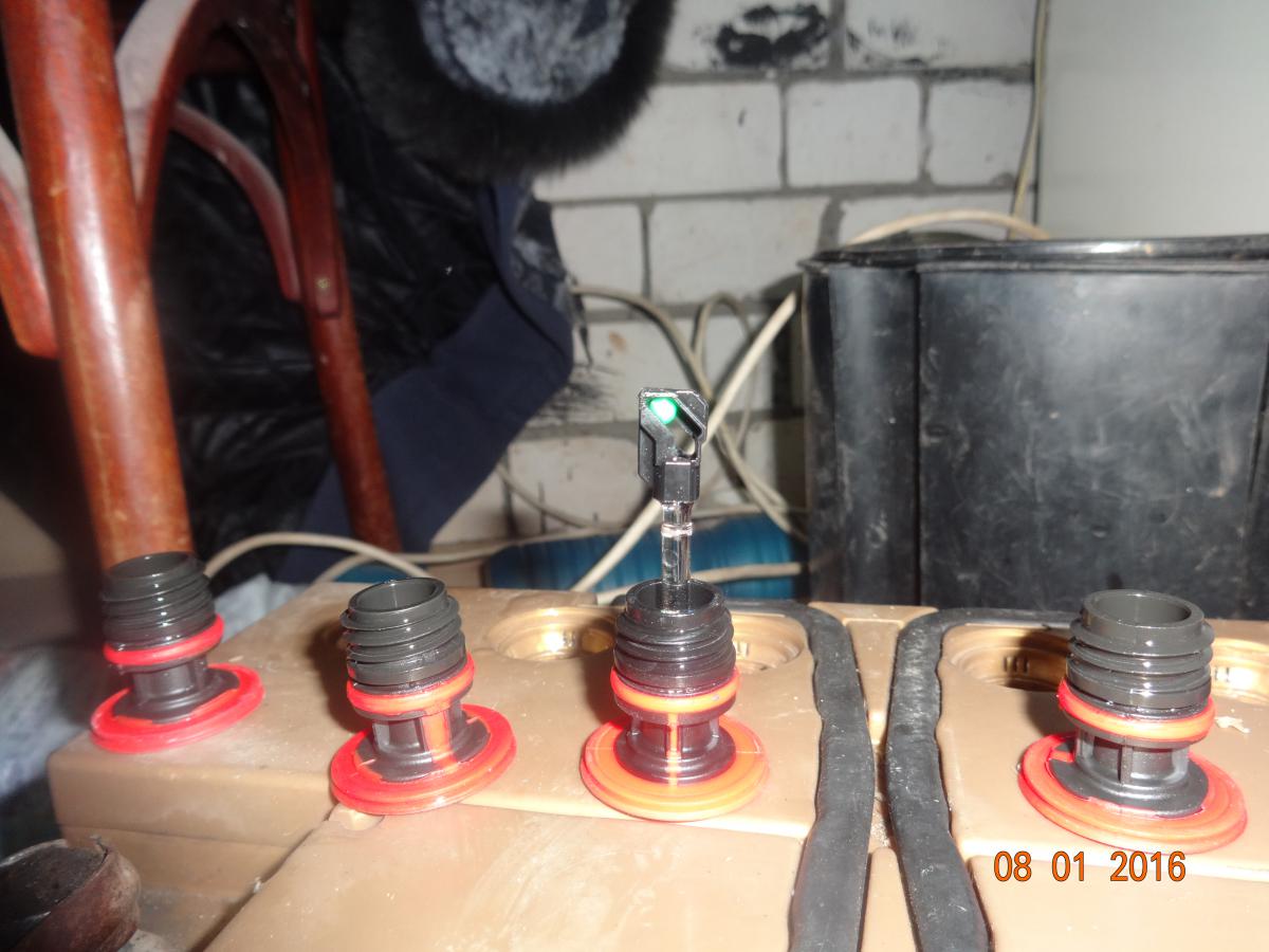

Кто-нибудь знает, что это такое в пробке торчит? Поставил сегодня в первый раз акб на зарядку, вывернул пробку, а там это.
Что это?
aleks2
типа ареометр,по цвету узнаешь как акб себя чувствует.
колобок
ага,в одной банке,очень нужная весч :D
attiknn
АКБ не очень. Покупал ровно год назад, машина эксплуатируется каждый день, электролит весь в норме, не замерзший. Но три дня без движения и уже всё полный ноль. На улице, -15.

да, это шарик-показывает по плотности электролита состояние ОДНОЙ банки АКБ, шляпа полная
attiknn
Зелёная она, и что это означает?

колобок
это значит в этой банке всё в порядке
шарик всегда зёлёный,он всплывает когда всё хорошо в банке,когда тонет,то всё плохо
Изменено пользователем колобок
GEORGIS
означает что все хорошо, аком заряжен
а на самом деле в одной банке все зашибись
attiknn
Как заряжен? даже сигналка не закрывает.
GEORGIS
в другие банки попробуй её позаворачивай

колобок
не с той стороны смотришь на него

GEORGIS
говорим же тебе, этот датчик это все понты

GEORGIS
позакручивай его в другие банки, или плотность смеряй ареометром, напряжение, могет одна банка умерла, на зарядку поставиш, посмотри во всех ли банках идет бурление
