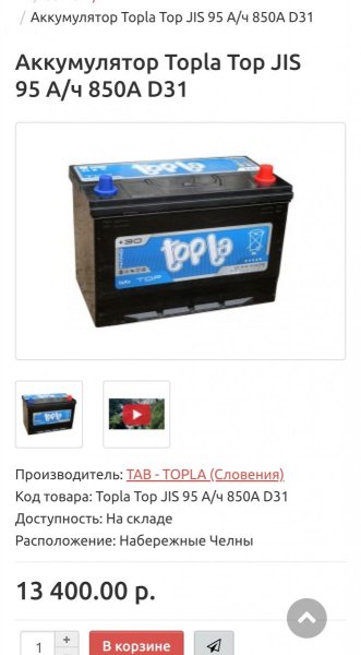

Alex030569
Пока на этот прицениваюсь,т.к. Тюмень черный точно не вытянет третью зиму.
