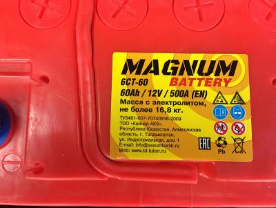

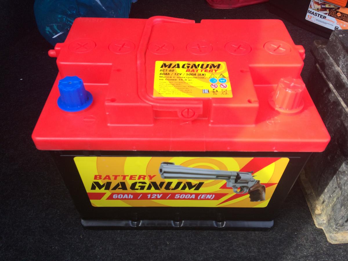

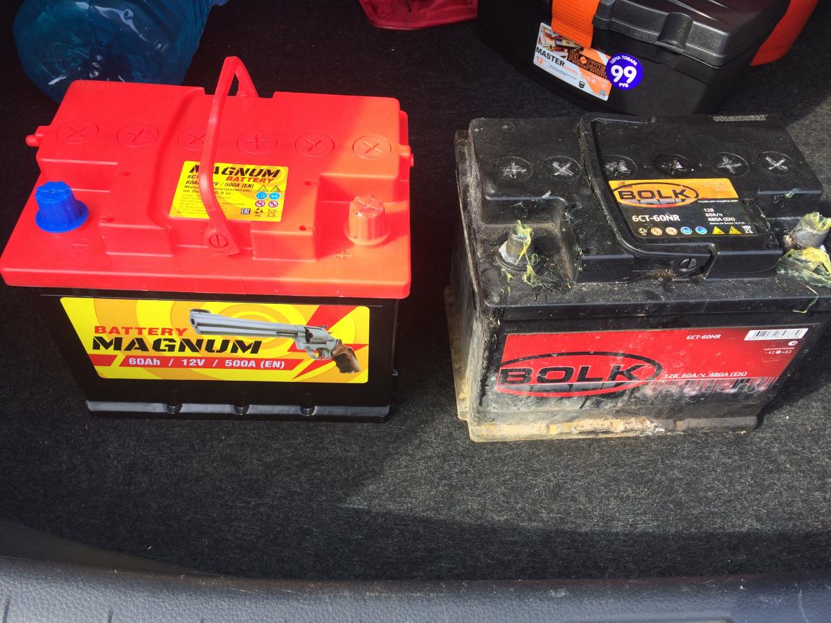

t-r-a-k-t-a-r, Не накручивай, если не заплатил за это как за варту,три года отрабатывают даже самые дешманские батарейки,а я использую только их на своем соболе не вижу смысла ставить на него дорогие,и все дешманские у меня отработали по 4 года,считаю за эти копейки супер отлично.
У меня машине 8 лет,в этом году летом поставил третью дешманскую батарейку новую за копейки из казахстана,даже не переживаю,свои 4 года отпашет без проблем.До этого был заводской курский,потом был опять курский.Сейчас казахстан,летом его взял за 2100р.
Слева новый,справа старый курский.
