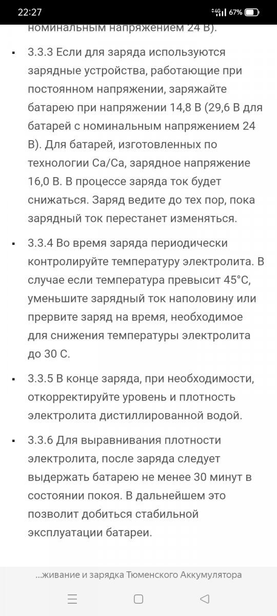

@Алексей Ф. Оф сайт тюменский .до 16.

Старый такой же АКБ без проблем Вымпелом 30 заряжал при 14,5 вольт, ток 7амп часами держался и по окончании зарядки электролит пузырился. Боюсь от 16 вольт его разорвет))
