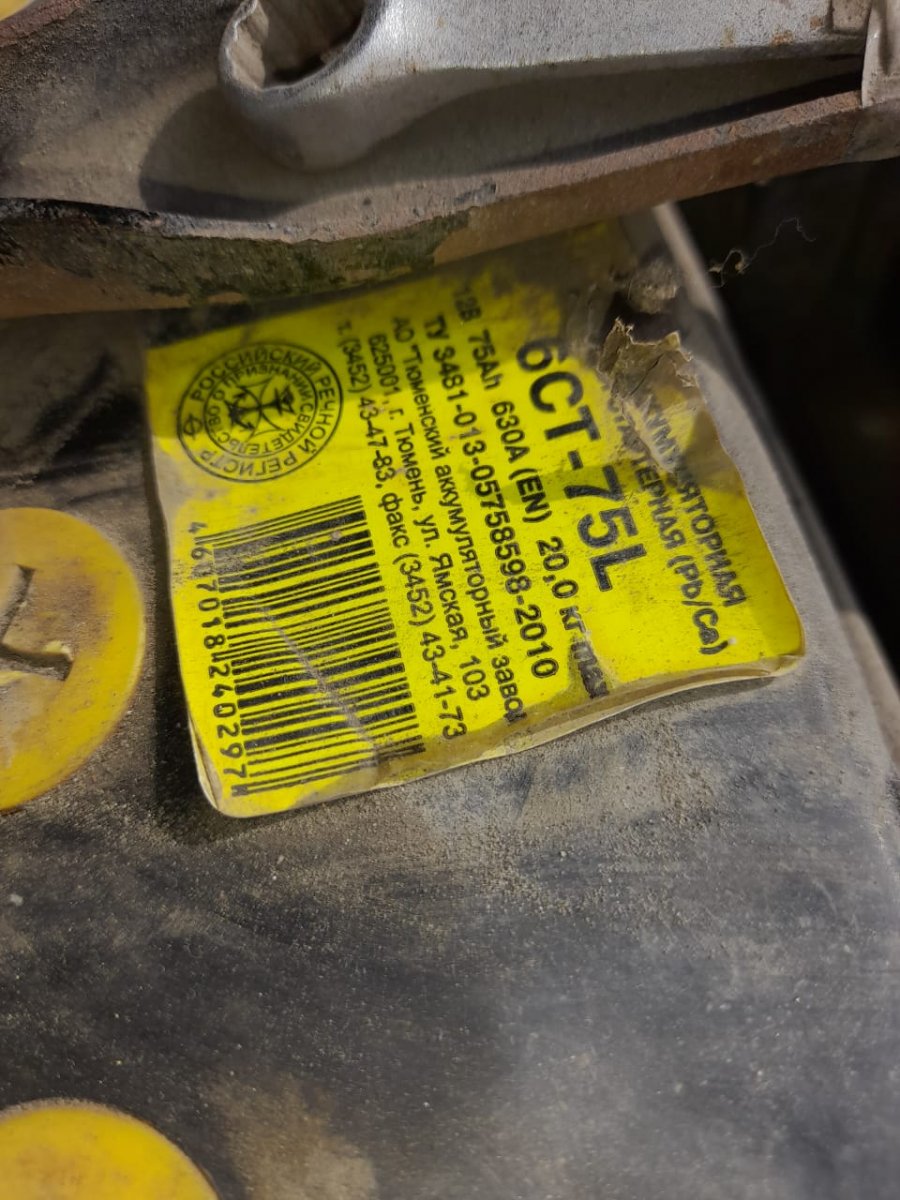

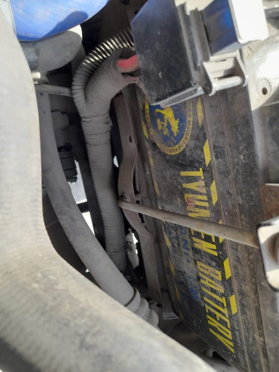

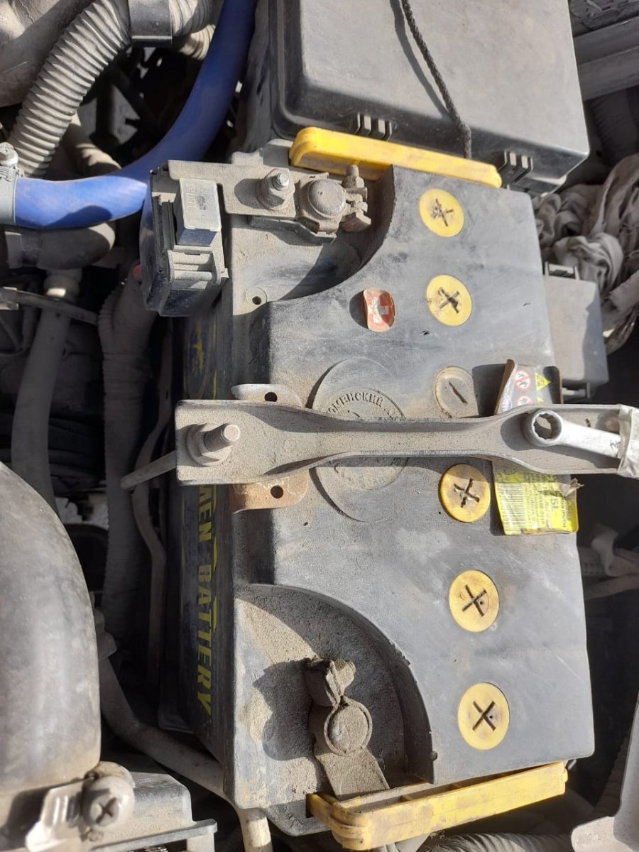

Вот эта бандура, стоит на поджопнике ховер-5, 2014гв. Жив пока, уже больше 8 лет. Не знаю что точно за акб, но явно Тю, 630А, 75ач, свинец- кальций. Гена правда держит как вкопаный 14,4-14,5в в любых условиях, хочу такой на газель.
