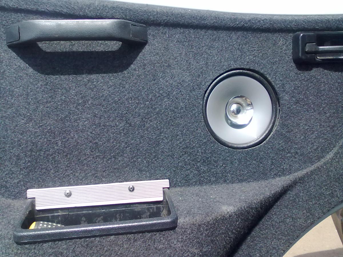

al.karlowitch 60 Опубликовано 28 июля, 2013 установил динамики в двери. хотел сюда выложить но не знаю как фотки сюда выкладывать.если что подскажите! Поделиться сообщением Ссылка на сообщение Поделиться на другие сайты
Alexq55 342 Опубликовано 28 июля, 2013 установил динамики в двери. хотел сюда выложить но не знаю как фотки сюда выкладывать.если что подскажите!Когда пишешь сообщение внизу включи "расширенный" и там увидешь как выбрать рисунок и загрузить. Поделиться сообщением Ссылка на сообщение Поделиться на другие сайты
al.karlowitch 60 Опубликовано 28 июля, 2013 простенько но какой звук!кстати коленям ногам не мешает. Поделиться сообщением Ссылка на сообщение Поделиться на другие сайты
Alex030569 6 771 Опубликовано 28 июля, 2013 простенько но какой звук!кстати коленям ногам не мешает.без сетки она у тебя не долго поиграет и почему под ,а не на обшивку?или хочешь скрытые сделать? Поделиться сообщением Ссылка на сообщение Поделиться на другие сайты
al.karlowitch 60 Опубликовано 28 июля, 2013 без сетки она у тебя не долго поиграет и почему под ,а не на обшивку?или хочешь скрытые сделать?есть сетки от марк-2.но мне что-то и так нравится.а динамики под обшивкой на железе на заклёпках сидят.на обшиву не стал звук другой да и торчат сильно. Поделиться сообщением Ссылка на сообщение Поделиться на другие сайты

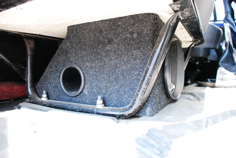

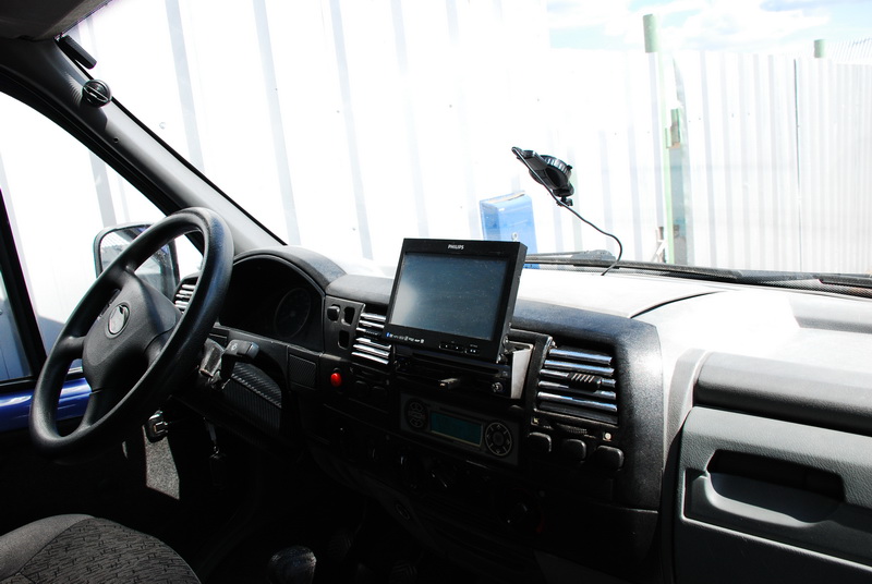

PanDiman 1 772 Опубликовано 28 июля, 2013 Мой вариант музыки в 3-х местной ГАЗеле !! Сиденье пассажиров пришлось подрезать(пластик ) внизу , дырку от срезанного пластика заделал белым ... забыл как он называется :) непрозрачный пластик. который используется в рекламе кажется ! Сзади водительского сиденья поставил усь. На передних стойках повесил пищалки, так как под сиденьем не слышно высоких, только буб бум. Майфун филипс, поставил бы пионер или альпайн, но мне нужно с экраном что бы было для подключения камеры заднего вида по радиоканалу (что бы не тянуть провода через весь кузофф).Не ругайте сразу !!! машина не в работе (так иногда забираю хлеб у оленеводов :) ), купил для строительства дома, да и так в хозяйстве пригодится :). Поделиться сообщением Ссылка на сообщение Поделиться на другие сайты
челябинец 6 Опубликовано 28 июля, 2013 как звук? самому нравится? я что то похожее буду мутить, только не колонки а саб под сидение пассаж. паралон в сидушке тоже резал? Поделиться сообщением Ссылка на сообщение Поделиться на другие сайты
PanDiman 1 772 Опубликовано 28 июля, 2013 как звук? самому нравится? я что то похожее буду мутить, только не колонки а саб под сидение пассаж. паралон в сидушке тоже резал?Звук с пищалками намного лучше стал! плохо, что в газеле много посторонних шумов. Поролон не резал, спрессовал его, жена не заметила разницы :) Поделиться сообщением Ссылка на сообщение Поделиться на другие сайты
RA3QBJ 586 Опубликовано 28 июля, 2013 Мой вариант музыки в 3-х местной ГАЗеле !! Сиденье пассажиров пришлось подрезать(пластик ) внизу , дырку от срезанного пластика заделал белым ... забыл как он называется :) непрозрачный пластик. который используется в рекламе кажется ! Сзади водительского сиденья поставил усь. На передних стойках повесил пищалки, так как под сиденьем не слышно высоких, только буб бум. Майфун филипс, поставил бы пионер или альпайн, но мне нужно с экраном что бы было для подключения камеры заднего вида по радиоканалу (что бы не тянуть провода через весь кузофф).Не ругайте сразу !!! машина не в работе (так иногда забираю хлеб у оленеводов :) ), купил для строительства дома, да и так в хозяйстве пригодится :).А где у вас стоят, мид(ы) ? Поделиться сообщением Ссылка на сообщение Поделиться на другие сайты
PanDiman 1 772 Опубликовано 28 июля, 2013 А где у вас стоят, мид(ы) ?и саб ?? :) акустика 3 полосная !!Высокие частоты плохо слышно если они не направлены на человека, а средние и низкие норма слышно. правильно понял, что миды, это средние частоты !?!? в штатные места если только воткнуть, но не сейчас и так дорого для меня (майфун 5 тыр б/у, колонки новые альпайн2,3 тыр, усь б/у 1 тыр с проводами отдал перекуп автомобилей, короб сам делал из МДФ 20 мм и ДСП 16 мм, карпет 200 руб,два фазоинвертора 300 руб) ! а забыл... клей тан для карпета 100 руб и герметик 120 руб Поделиться сообщением Ссылка на сообщение Поделиться на другие сайты

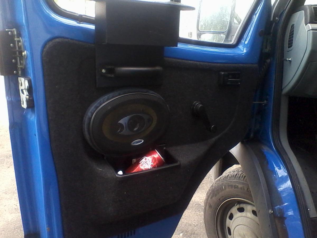

al.karlowitch 60 Опубликовано 28 июля, 2013 моя музыка Поделиться сообщением Ссылка на сообщение Поделиться на другие сайты

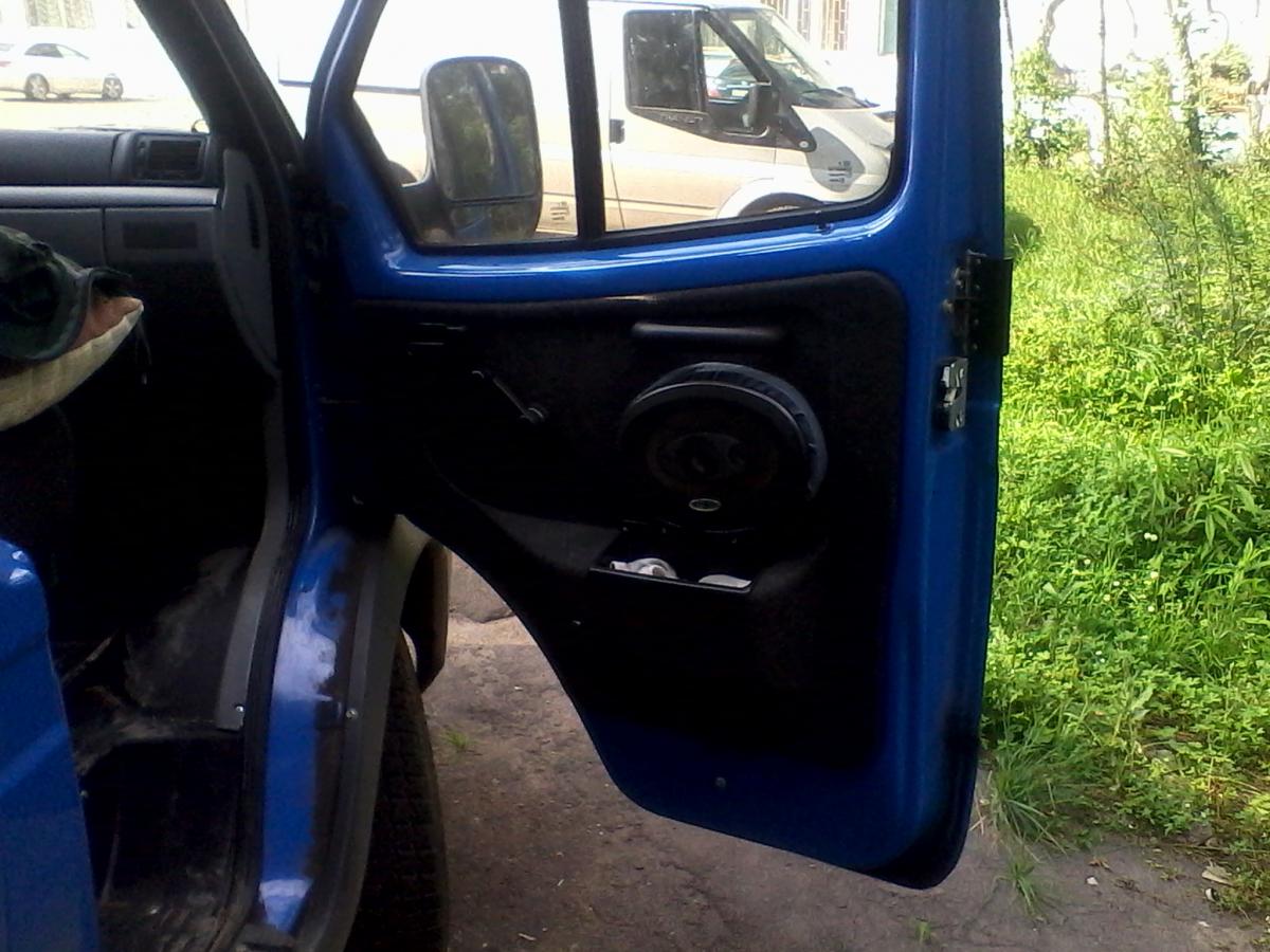

ИЛЬДАР АРИПОВ 21 Опубликовано 31 июля, 2013 вот что у меня получилось на сумму 4300р Поделиться сообщением Ссылка на сообщение Поделиться на другие сайты
al.karlowitch 60 Опубликовано 31 июля, 2013 нормалёк!вот только в стойках звук теряется.я из-за этого в дверь и воткнул. Поделиться сообщением Ссылка на сообщение Поделиться на другие сайты
Alex030569 6 771 Опубликовано 6 августа, 2013 есть сетки от марк-2.но мне что-то и так нравится.а динамики под обшивкой на железе на заклёпках сидят.на обшиву не стал звук другой да и торчат сильно.Звук должен быть не хуже,чем когда к железу приклепал.А вообще то динамики на железо не ставят,нужна проставка из фанеры хотя бы. Поделиться сообщением Ссылка на сообщение Поделиться на другие сайты
al.karlowitch 60 Опубликовано 6 августа, 2013 Звук должен быть не хуже,чем когда к железу приклепал.А вообще то динамики на железо не ставят,нужна проставка из фанеры хотя бы.знаю что к железу нельзя.но у меня есть проставки пластиковые мейд ин жапан но сними торчат сильно.да и не нраваятся мне торчащие подиумы-сиськи из двери.приклепал потомучто проще раз и готово.а звучит классно вся дверка как динамик!спасибо за совет с проставками! Поделиться сообщением Ссылка на сообщение Поделиться на другие сайты
Alex030569 6 771 Опубликовано 6 августа, 2013 знаю что к железу нельзя.но у меня есть проставки пластиковые мейд ин жапан но сними торчат сильно.да и не нраваятся мне торчащие подиумы-сиськи из двери.приклепал потомучто проще раз и готово.а звучит классно вся дверка как динамик!спасибо за совет с проставками!У тебя можно обтянуть всю дверь карпетом(он легко тянется и принимает любую форму)и получится скрытая акустика.Отверстия под динамики надо закрыть или сеткой плоской или нить капроновую натянуть степлером,а по верх уже карпет. Поделиться сообщением Ссылка на сообщение Поделиться на другие сайты
al.karlowitch 60 Опубликовано 6 августа, 2013 с У тебя можно обтянуть всю дверь карпетом(он легко тянется и принимает любую форму)и получится скрытая акустика.Отверстия под динамики надо закрыть или сеткой плоской или нить капроновую натянуть степлером,а по верх уже карпет.сделаю обязательно сфотаю и выложу.про карпет совет конечно дельный. Поделиться сообщением Ссылка на сообщение Поделиться на другие сайты

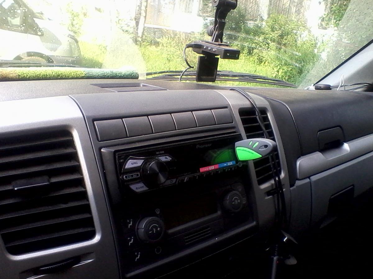

vovanli 7 Опубликовано 22 октября, 2013 народ вот моё решение каско делал по деньгам, скажу что слушать можно и стало прилично громко. Динамки что под ручкой за что дверь тянуть (они больше штатных 16см) китай, но скажу что приличного качества, а те что ближе к рукоятке(как её там) размер штатных динамки Blaupunkt/ Магнитолка правда китай Pioneer выдавал по микросхеме TDA7377 (не по надписи что на майфуне) по 8 на канал, но после переделки на мостовую схем 2-х канальную стал выдовать 2Х30 ват Поделиться сообщением Ссылка на сообщение Поделиться на другие сайты
