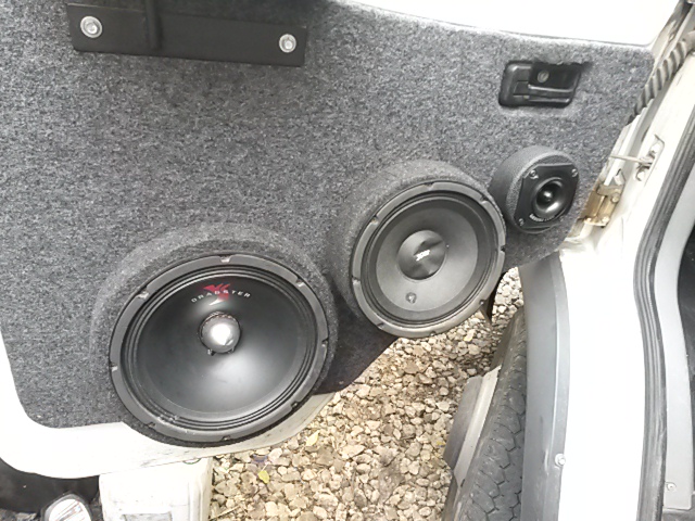

ZAN57 3 475 Опубликовано 23 января, 2019 (изменено) Бедный меломан. Размеры и объем двери не дадут этой гармошке раскачаться. Лучше бы влепил один низовой побольше, или сдвоенный, чем 2 не полноценных. Это явно комплект из колонки. ВЧ Здесь перекашивает картинку театра- никогда не будет одинакового звучания ни для левого, ни для правого седока, звук бьёт в колени и в низ. Обязательно наверх, на фронт , на углы панели надо вытаскивать дополнительные маленькие пищалки. Скоро диффузоры сомнутся совсем, это не минуемо. Изменено 23 января, 2019 пользователем ZAN57 Поделиться сообщением Ссылка на сообщение Поделиться на другие сайты

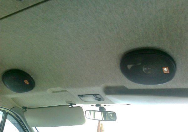

Erik77 61 Опубликовано 13 июня, 2020 Попалось фото с такой установкой динамиков. Что думаете по этому поводу? Поделиться сообщением Ссылка на сообщение Поделиться на другие сайты
