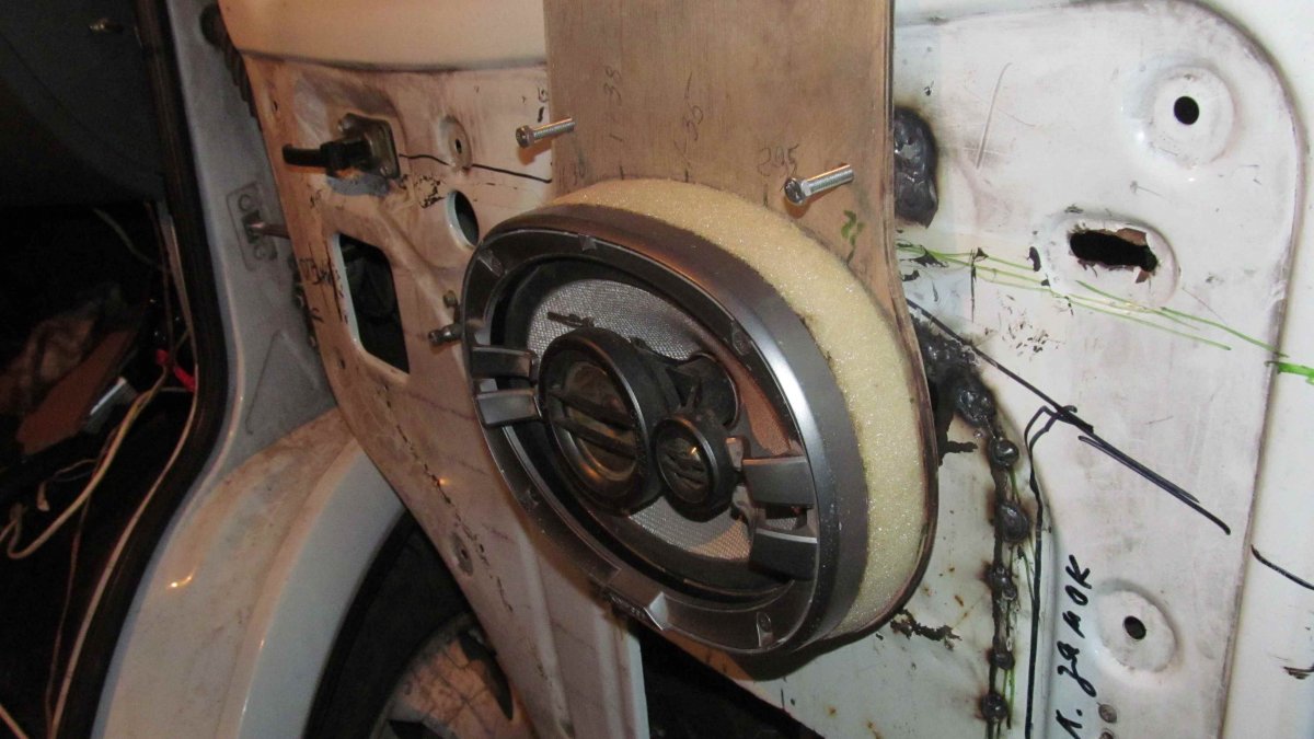

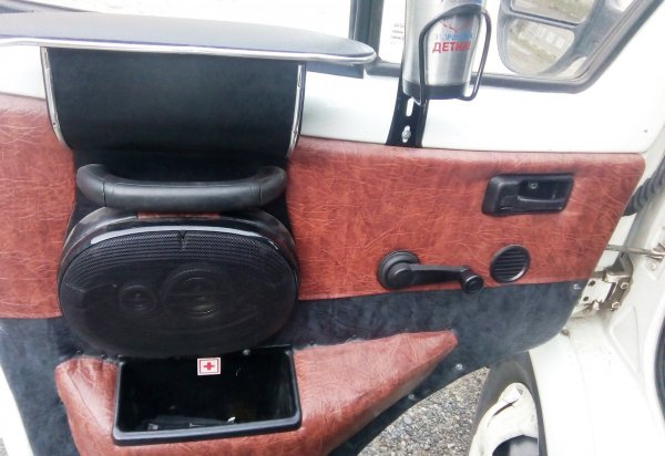

ZAN57 3 766 Опубликовано 22 июня, 2020 22 часа назад, Татарин сказал: Вообще интересный подбор аккустики по принципу влезет-не влезет. А послушать? Если на ухо ляжет, то и полдвери перепелить не жалко. Точно. Я понял, что ничего из круглых динамиков в передних дверях не звучит, уж про 13см и разговора нет, даже 18, 19 брал на пробу, вырезал временную панель из 10мм ДВП, именно из толстого ДВП а не фанеры, смягчает звук. Конечно брал среднего ценового диапазона- так себе... Начал смотреть 3х головочники эллипсы 6*9" (15*23см), так же вырезал временную панель. Перебрал 8 вариантов в ценовом диапазоне 3-5тр... Как ни странно, объемно звучали вульгарные Мистери, что достались с Газелью, и которые я уже установил в объем боковин кузова сзади. Правда они видимо по верхней планке для Мистери- Магниты не просто большие, а огромные, мощность на корпусе- 300/600вт. Понятно что это пиковая, конденсаторная, но тем не менее, давят. Из того что в продаже есть- не подошло в пределах 5тр за пару. По авито ездил смотрел старьё. И напоролся на Кенвуд KFC-HQ698, что парень продавал с задней полки разбитого Мондео. Прям вместе с ним принесли на газель, сунул в эти панели ДВП, при слонил к двери- и они зазвучали почти как Мистери. Спрашиваю какого года? Начала 2000х. Ого. Но зато это Кенвуд еще даже не Венгерский, а Индонезия. Вот и подумал- лучше сколько эти проживут, чем заведомое новое авно из магазина (до этого пробовал как раз кенвуды KFC-HQ718, они даже мощнее по паспорту этих стареньких (80/320вт) и HQ к многому обязывает, но старьё звучало лучше. Посмотрел по инету- цена на них новых 4800р, но в продаже нет, а на фото не совсем они, и производство Венгрия... Прогнал их на приличной мощности тестом, и купил старьё за 3тр. Не жалею, прошло 1,5 года, звучат... что интересно, указан даже вес магнита 510г, но по диаметру на пару см меньше монстров Мистери. В 20.06.2020 в 10:57, Alex030569 сказал: @ZAN57 аккустика бытовая отличается от автоаккустики.И динамик для радиолы не будет звучать в авто.Он разрабатывался для комнаты. Конечно хуже будет, но если создать искусственно объём, то на тихой стоянке споёт... А для машины нужен коаксиал, с прессованными на смоле мембранами, с мощными магнитами для работы в режиме компрессоров, иначе в таком объеме низов не добьёшься... 11 часов назад, Alex030569 сказал: Динамики из колонок С 90,врезанные в любое место в машине,звучать не будут.Согласен? А как же верха,средние частоты? Верха, средние- их как правило достаточно в динамиках, даже эквалайзером иногда приходится придавливать. С-90 пробовал- звучат так себе в больших боковинах ЦМФ, обитых пенкой и кожей, с поролоном внутри. САБовский 10", такого же размера, звучит лучше по низам. Поделиться сообщением Ссылка на сообщение Поделиться на другие сайты

ZAN57 3 766 Опубликовано 22 июня, 2020 (изменено) Двери уделаны вдоль и поперек, всё уклеено- переклеено, динамики на мощных подиумах, иначе просто не влазили до опущенного стекла двери (даже усиливал металлом саму панель двери- на снимке видно, снизу под динамиками, иначе дребезжание не мог устранить, сама панель двери входила в резонанс)), даже фазоинверторы сделал самодельные из сантехтруб. Снизу от ручки двери и справа от ручки стеклоподъёмника выход фазоинвертора. Подиум- 10мм ДВП, 12мм фанера (она же основа для подлокотника), 25-35мм пеноплекса (потом обшитого кожей). Не скажу что лучше не слышал, но по крайней мере теперь двери поют не в диссонансе с задними динамиками, вставленными в нижнюю часть боковины (там объем литров 100 и более) а реально добавляют театра и низов, местами люди спрашивают- "саб что ли?" Нет, просто 4 динамика коаксиал эллипс в сумме на 1,5квт пиковой. Конечно усилитель головы слабо- 4*60вт, и лампочки подсветки моргали на низах... искажения. Добавил сечение проводов, запитал от блока пердохренителей у АКБ, стало лучше, меньше искажений. Так то уУсилитель саб есть, конверт 2/1 канал раздельно/вместе, 4/2ом, 600вт, и динамик саб 600вт есть 10", нет времени поставить, разделив левую боковину кузова (она длиннее правой на метр) пополам для динамика и саба. С трудом но саб влазит внизу у самого пола под конструкции моего спальника, надо индивидуальный подиум опять из пеноплекса делать. Изменено 22 июня, 2020 пользователем ZAN57 2 Поделиться сообщением Ссылка на сообщение Поделиться на другие сайты

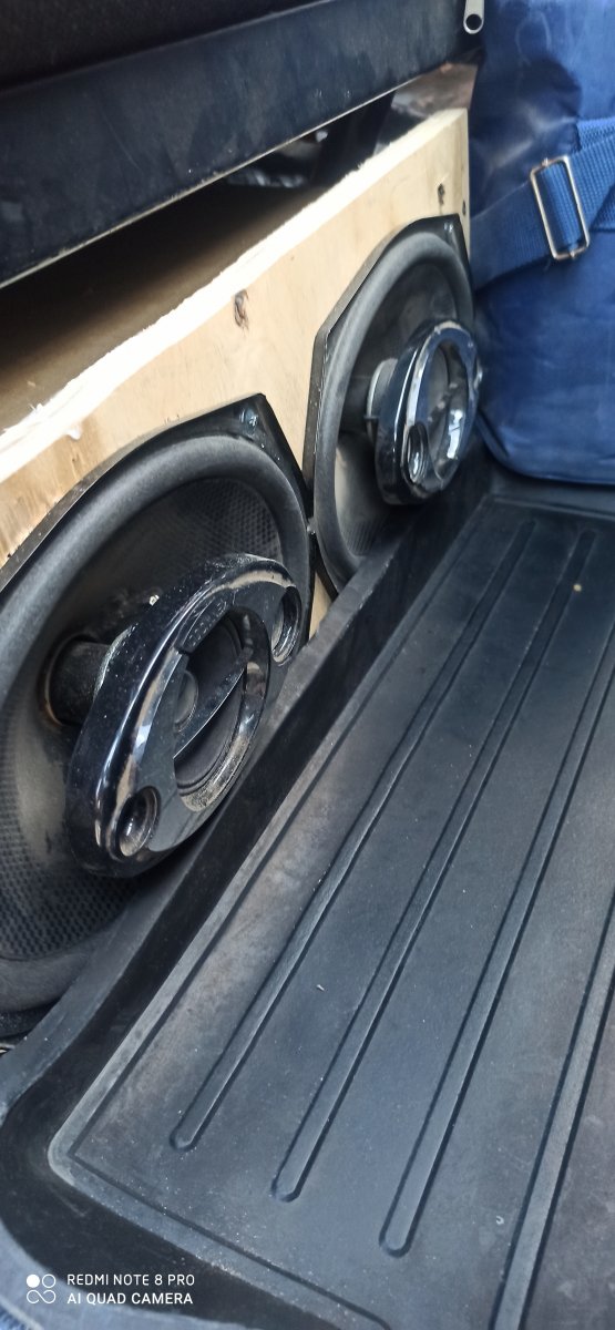

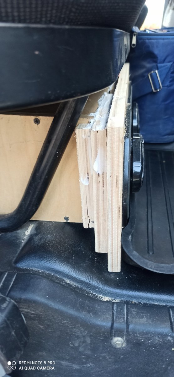

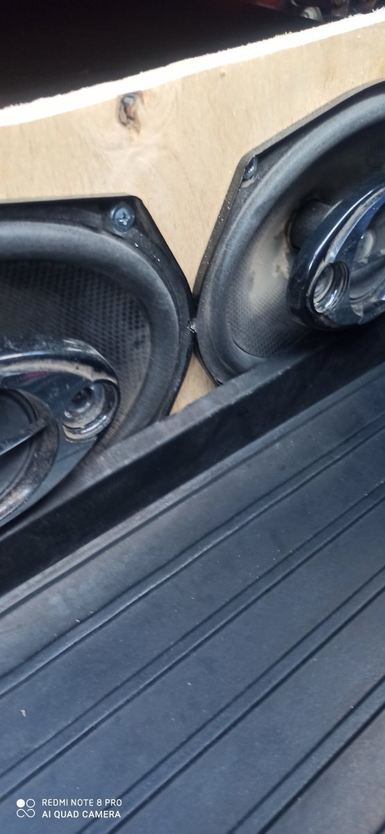

Gazecus59 633 Опубликовано 18 июля, 2020 Сегодня с корешем под пиво "изготовили" Ему колонку... Было просто прикручено к сидушке... Диссонанс, поправьте если не то сказал... Счас бас стал жесткий, есть видео, незнаю пролезет на сайт.. Можете заплевать Пришлось колхозить, я понимаю что не айс, играет на порядок лучше Пришлось проставку делать, трехполосники большие... Потестил на разных папках флэхи.. Для газели огонь Поделиться сообщением Ссылка на сообщение Поделиться на другие сайты
Татарин 7 928 Опубликовано 18 июля, 2020 Тьфу-ты, ну ты, клапана гнуты. П.ц динамикам настанет.Быстро. Вы потратили зря, драгоценное время и материалы.Динамики тоже.Жалко их .Совсем молодые,не пожили ещё толком. Обрешёте хоть что-ли.Глядишь, ещё помучаются немного. Поделиться сообщением Ссылка на сообщение Поделиться на другие сайты
Gazecus59 633 Опубликовано 18 июля, 2020 @Татарин там коробка вкруг,бумкают хорошо Поделиться сообщением Ссылка на сообщение Поделиться на другие сайты
Gazecus59 633 Опубликовано 19 июля, 2020 @Татарин там никто не ездит Поделиться сообщением Ссылка на сообщение Поделиться на другие сайты
