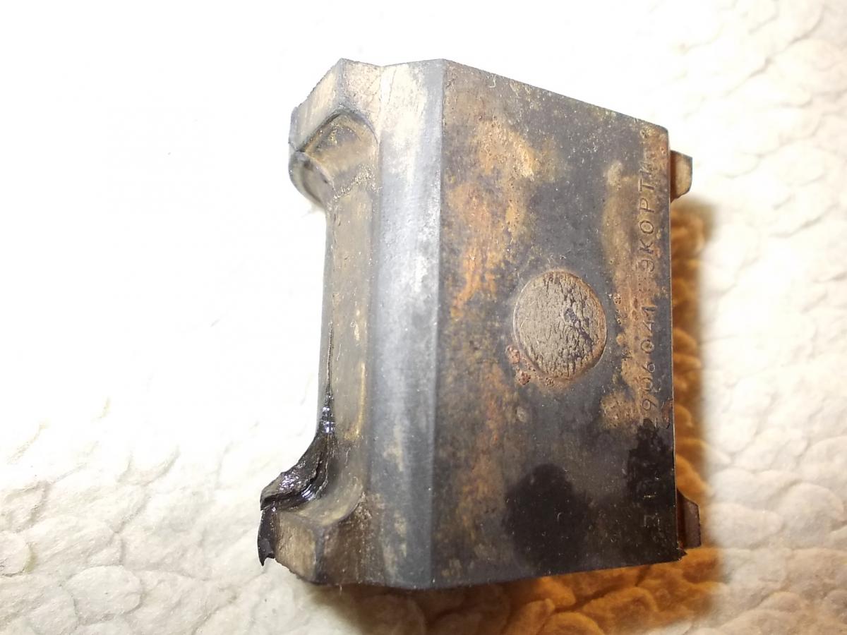

Maks52 642 Опубликовано 9 февраля, 2017 alexey-71, у тебя стабилизатор старого образца, они с новым не взаимозаменяемые даже на фото видно на стабилизаторе след от резинки слева от того что ты обвёл красным. Поделиться сообщением Ссылка на сообщение Поделиться на другие сайты
alexey-71 38 Опубликовано 9 февраля, 2017 (изменено) alexey-71, у тебя стабилизатор старого образца, они с новым не взаимозаменяемые даже на фото видно на стабилизаторе след от резинки слева от того что ты обвёл красным.это не мое фото. взято из начала этой же темы. просто показать. у этого коллеги он стал норм. свой я измерял, ширина в этих местах что отметил, в изгибах 86 см, как рама, а должно быть примерно на 5-6см шире. и он не старого образца(сначала тоже так подумал), на старом загнутые рычаги(или как их правильно обозвать хз) длиньше на 8-9см примерно. вобщем у меня ни то ни сё. одним словом фуфло. завтра поеду к знакомому на нексте померяю все. Изменено 9 февраля, 2017 пользователем alexey-71 Поделиться сообщением Ссылка на сообщение Поделиться на другие сайты

газель2005 2 730 Опубликовано 9 февраля, 2017 (изменено) у тебя рама просто загнута в районе этих кронштейнов.Это часто встречается на газелях.Надо стяжками стянуть пока поперечины не разорвало.Да и запчасти старого стаба с новым не взаимозаменяемые. Изменено 9 февраля, 2017 пользователем газель2005 Поделиться сообщением Ссылка на сообщение Поделиться на другие сайты
alexey-71 38 Опубликовано 9 февраля, 2017 у тебя рама просто загнута в районе этих кронштейнов.Это часто встречается на газелях.Надо стяжками стянуть пока поперечины не разорвало.нет нет коллега. этот ад я уже прошел. были порваны поперечины от прежнего владельца. все заменил, пару шпилек поставил и одну стяжку, так что этот вариант исключен, рама ровная. Поделиться сообщением Ссылка на сообщение Поделиться на другие сайты

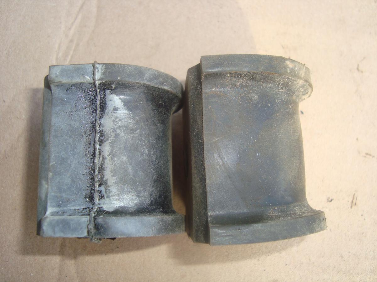

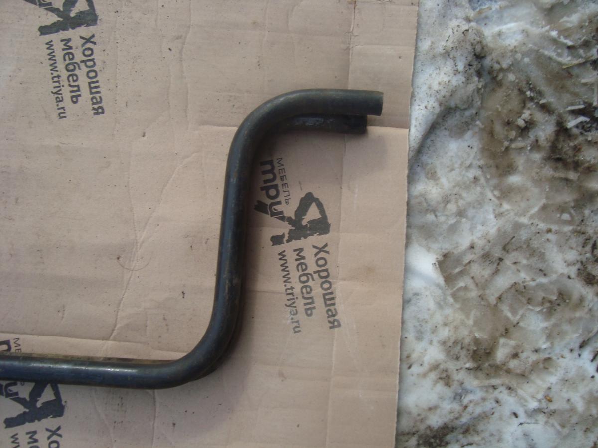

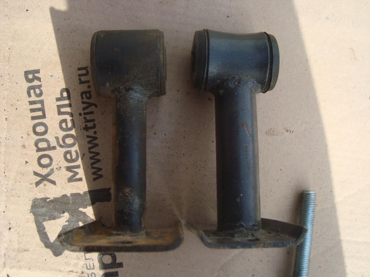

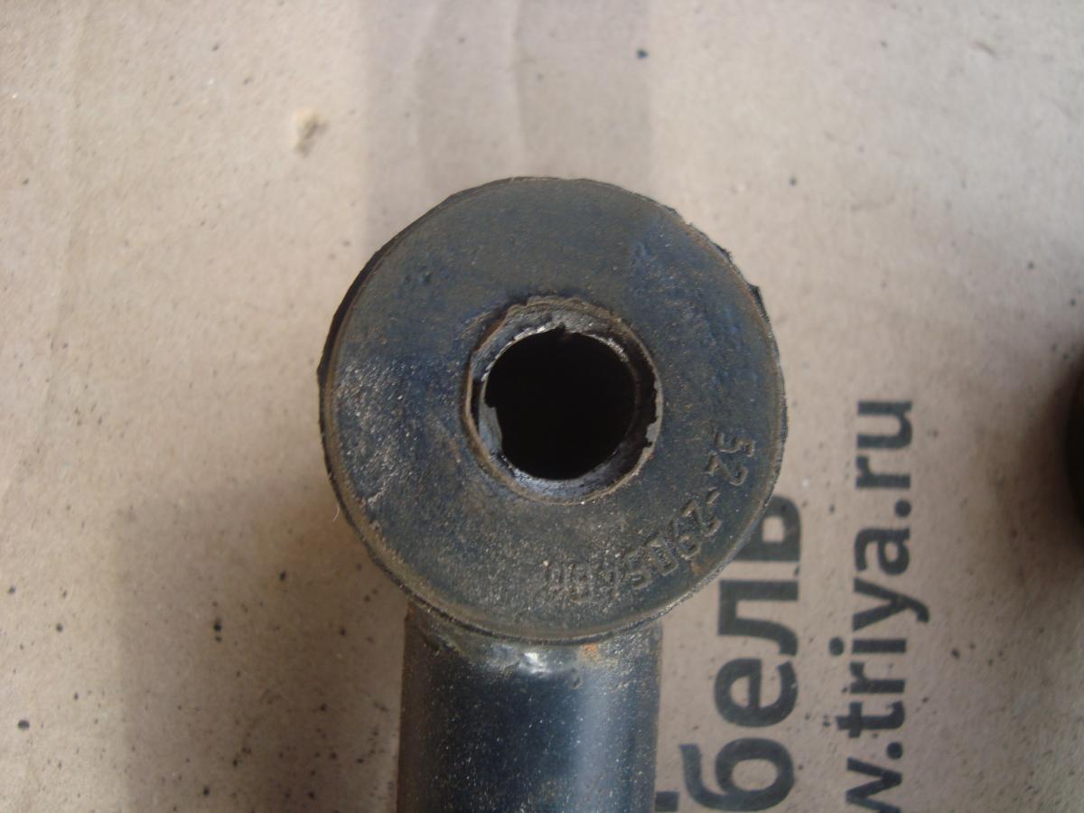

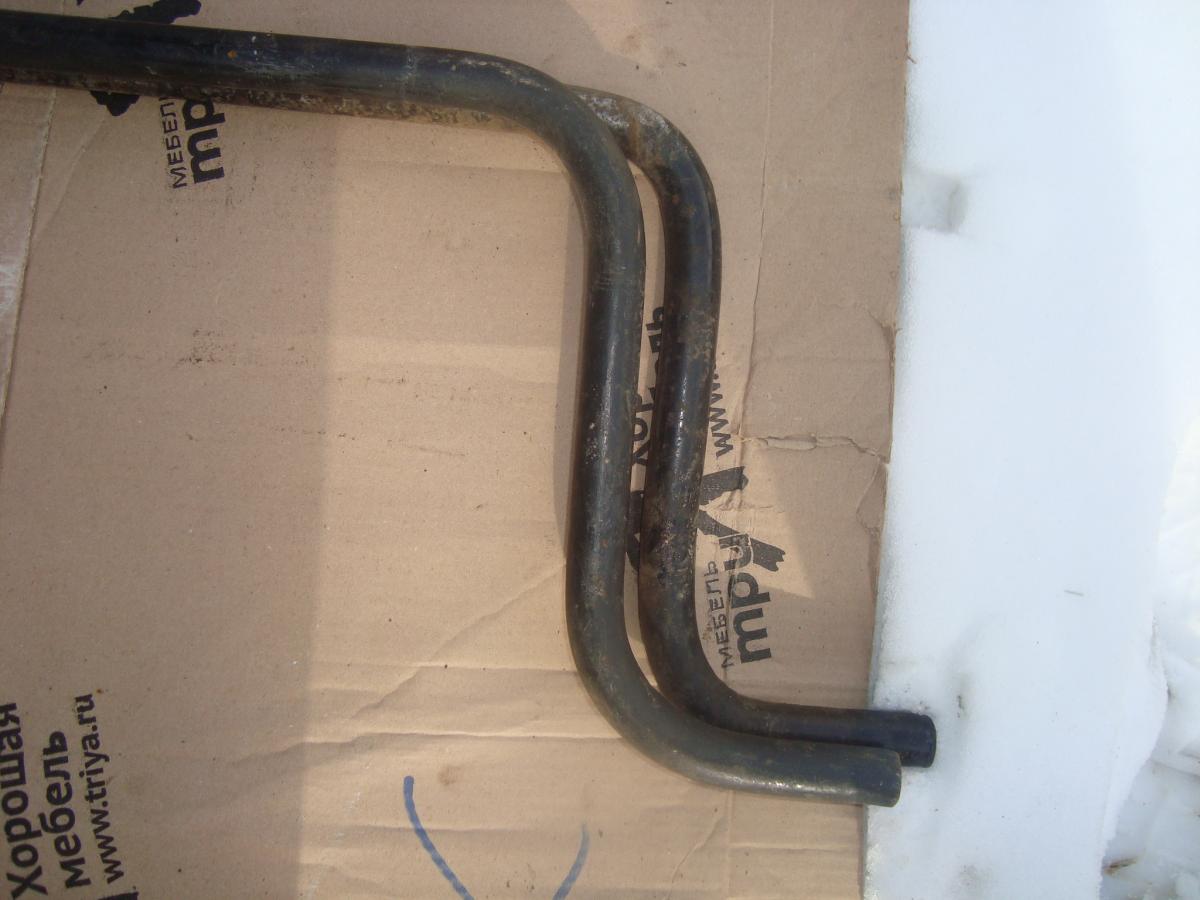

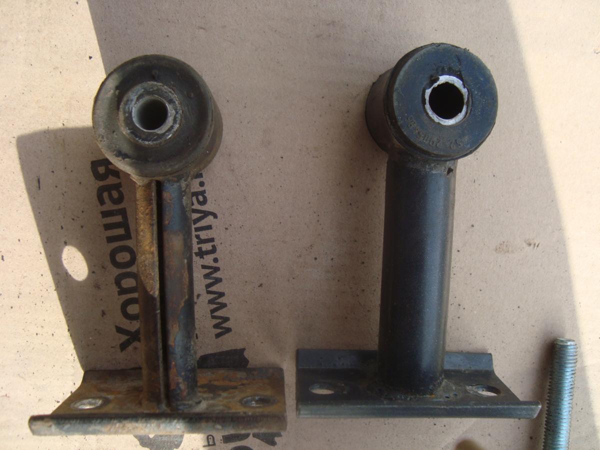

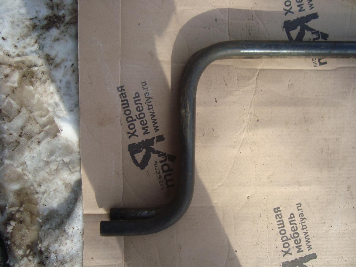

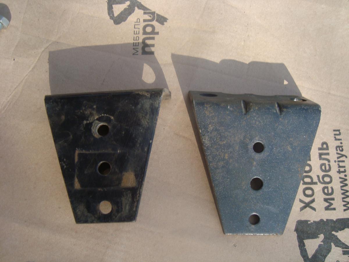

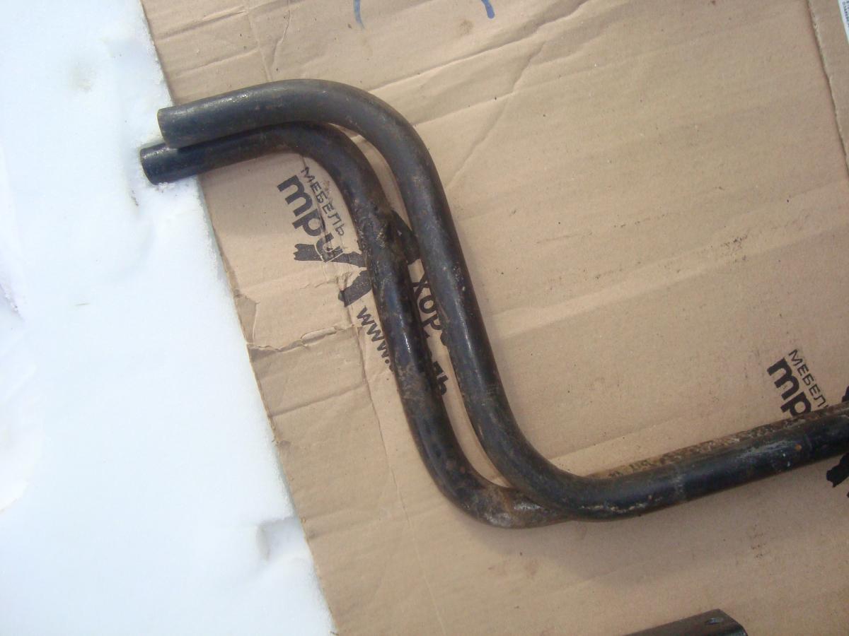

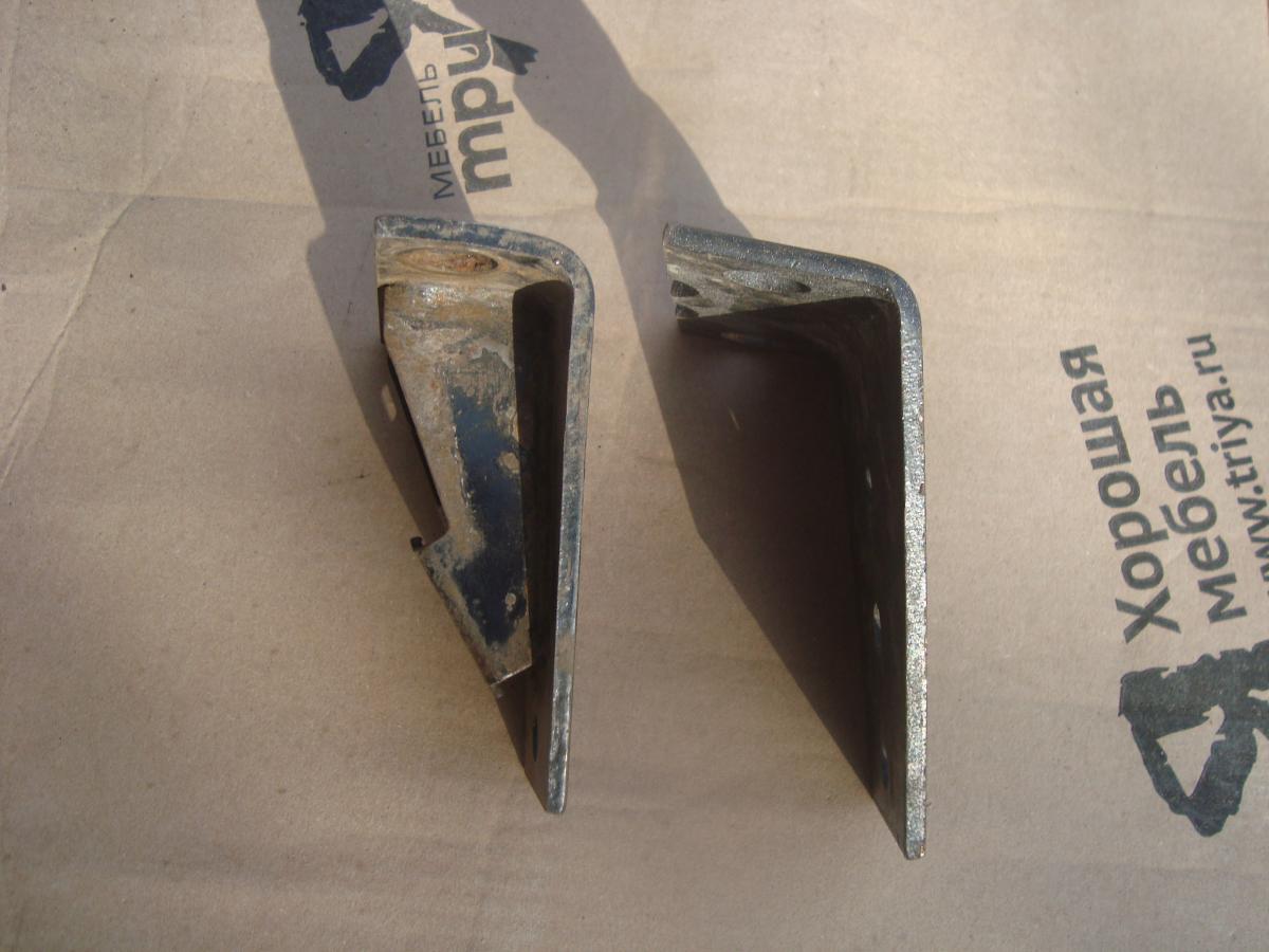

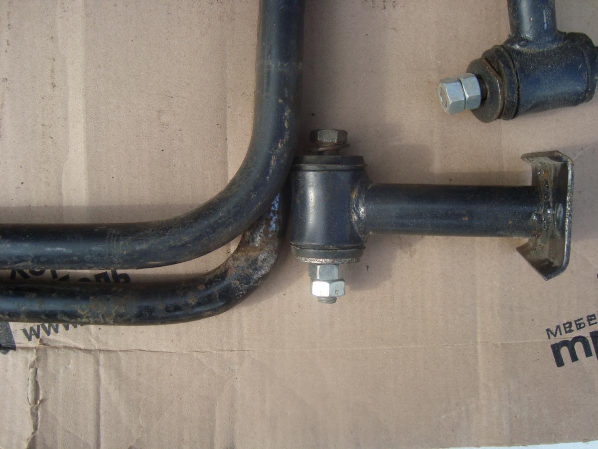

alexey-71 38 Опубликовано 19 февраля, 2017 (изменено) апну темку. может кому инфа понадобится. имею фото отчет отличий заводского стабилизатора от фуфла (ценой 1500-2000руб). на заводском сверху лежит фуфло, и вот что мы имеем. ширина по раме заводского 90см, другого 85см, еще отличия , крепления что на мосту к стремянкам, слева завод, справа фуфло. Изменено 19 февраля, 2017 пользователем alexey-71 Поделиться сообщением Ссылка на сообщение Поделиться на другие сайты
газель2005 2 730 Опубликовано 19 февраля, 2017 Один н/о,а второй старого.Я же тебе говорил запчасти от них не взаимозаменяемые. Поделиться сообщением Ссылка на сообщение Поделиться на другие сайты
alexey-71 38 Опубликовано 19 февраля, 2017 (изменено) Один н/о,а второй старого.Я же тебе говорил запчасти от них не взаимозаменяемые.так и знал кто то скажет это старого образца. не угадал ты коллега. со старым на разборе я тоже сравнивал, еще меньше похоже. это не старого и не нового! это подзаборно-подвальное производство дерьма! Изменено 19 февраля, 2017 пользователем alexey-71 Поделиться сообщением Ссылка на сообщение Поделиться на другие сайты
t-r-a-k-t-a-r 259 Опубликовано 19 февраля, 2017 (изменено) Все верно,старого образца это тот стабилизатор,где вместо труб пластины.Вот для него "фуфловый" бы пошел,только там если мне не изменяет память,диаметр самого стабилизатора больше был. Изменено 19 февраля, 2017 пользователем t-r-a-k-t-a-r Поделиться сообщением Ссылка на сообщение Поделиться на другие сайты

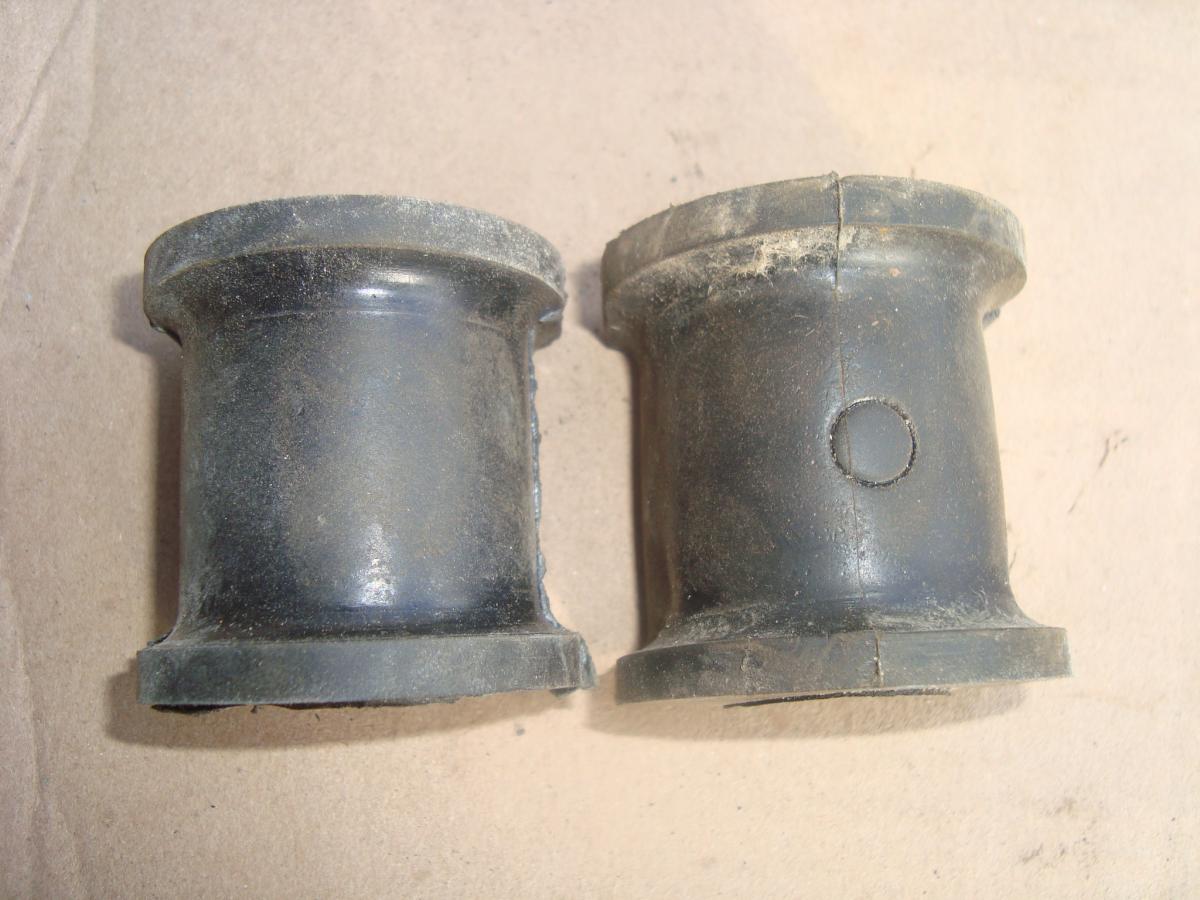

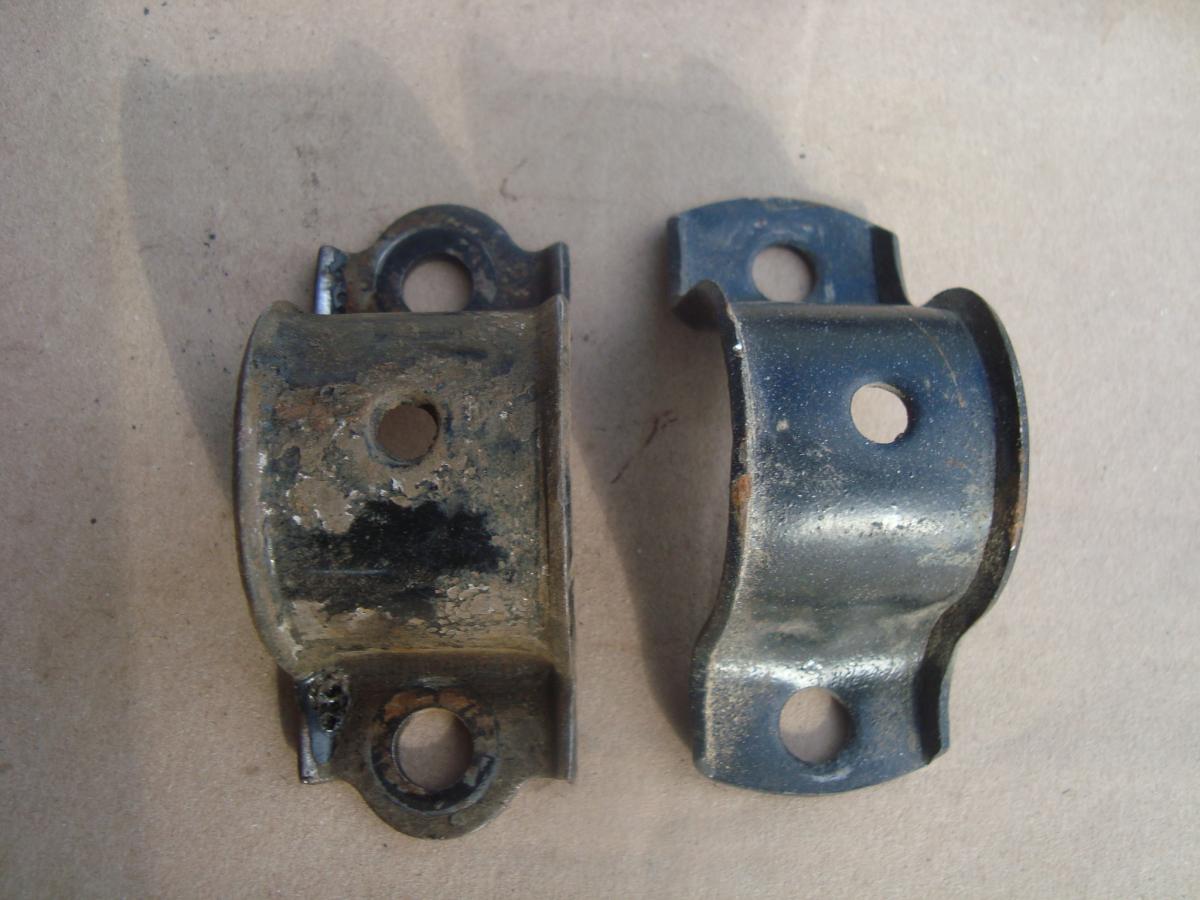

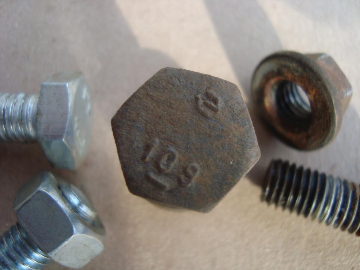

alexey-71 38 Опубликовано 19 февраля, 2017 (изменено) Все верно,старого образца это тот стабилизатор,где вместо труб пластины.Вот для него "фуфловый" бы пошел,только там если мне не изменяет память,диаметр самого стабилизатора больше был.не пошел бы. на старом загнутые рычаги длиньше на 9-10см. пластины не прикрутить на этот, пластины будут не вертикально а под большим углом. вкорячить этот "фуфловый" не выйдет. и еще сравнение, резинок, болтов, и тд. заводское слева, кроме болтов. Изменено 19 февраля, 2017 пользователем alexey-71 Поделиться сообщением Ссылка на сообщение Поделиться на другие сайты

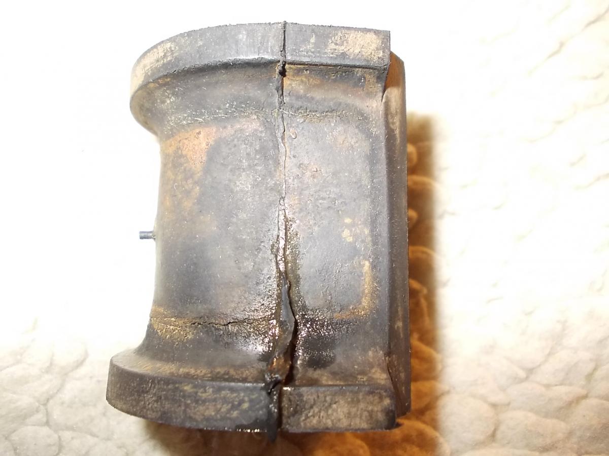

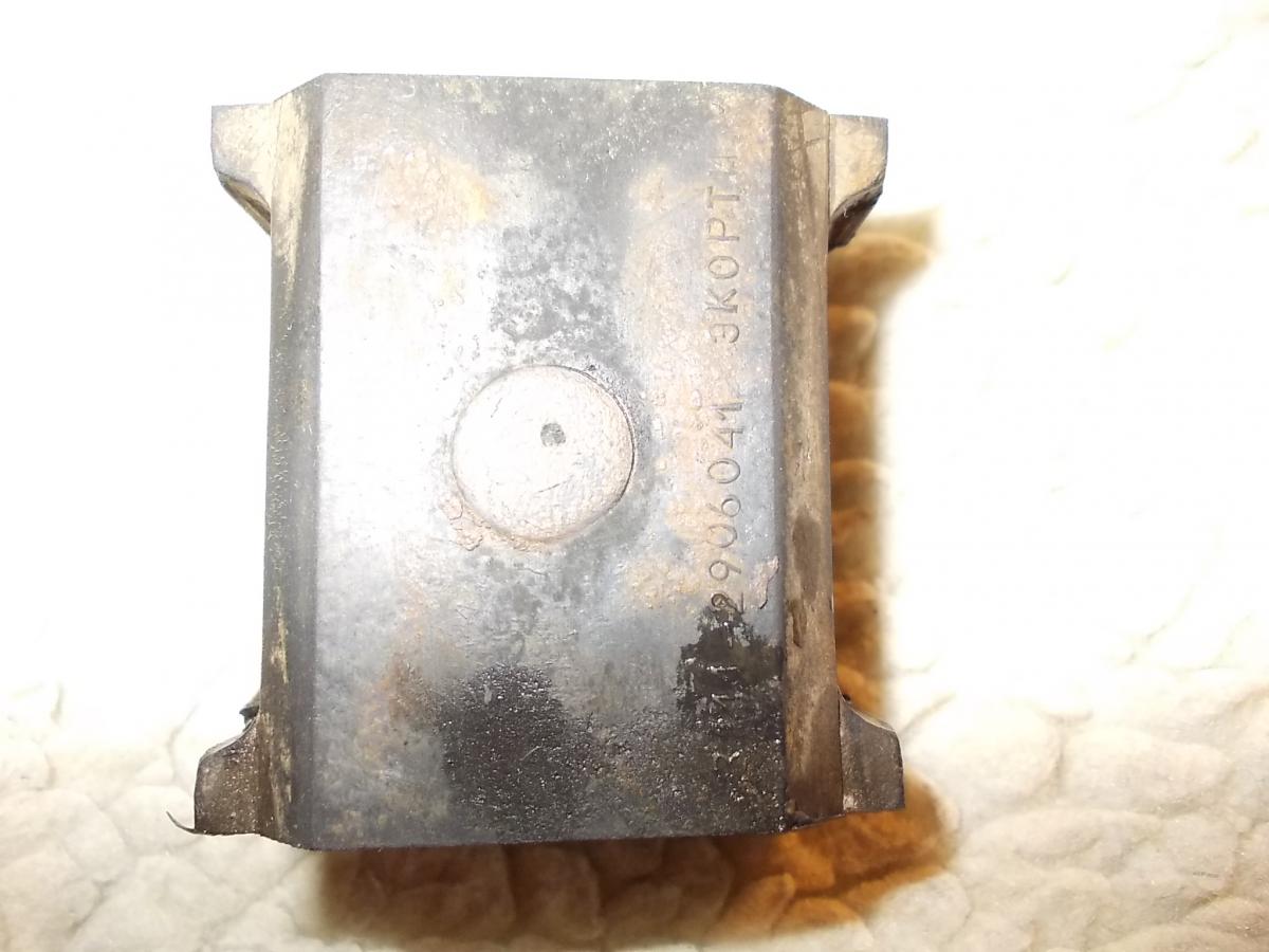

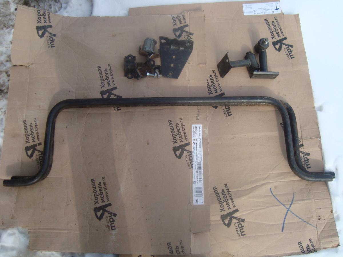

ser-007 1 182 Опубликовано 19 февраля, 2017 Вот этот 100% заводской от бизнеса удлененнки. Снял специально для образца , в магазинах продавцы почти все лохи. Или только что после яслей за прилавок встали. 1 Поделиться сообщением Ссылка на сообщение Поделиться на другие сайты
alexey-71 38 Опубликовано 19 февраля, 2017 (изменено) Вот этот 100% заводской от бизнеса удлененнки. Снял специально для образца , в магазинах продавцы почти все лохи. Или только что после яслей за прилавок встали. DSCN0928.JPGDSCN0923.JPGDSCN0918.JPGDSCN0916.JPGDSCN0920.JPGмои слева что думаю заводские отличаются. но более похожи чем справа.а продавцы да, или лохи или наглые, смотрят в глаза и утверждают что стабилизаторы продают исключительно заводские по 1800рэ, а я типа охреневше придирчвый не соображающий олень. Изменено 19 февраля, 2017 пользователем alexey-71 1 Поделиться сообщением Ссылка на сообщение Поделиться на другие сайты
