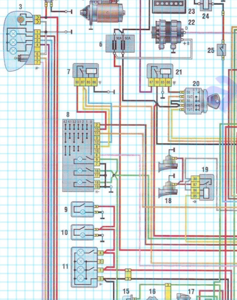

image.thumb.png.dc31bba3d19b7048ce5d80c9d3fc7dd0.png За номером 7, стоит слева под рулевой колонкой.

В 23.02.2020 в 18:28, Валерий(69) сказал:
заехал в магаз и купил новое на 30А ,4 контакта , ничего не помогло.
На счет стоп сигналов, опять фишка под капотом . Почистил контакты стоп сигналы заработали. Но ближнего так и нет

Реле 2 шт под рулём.
Что за фишка,где по точнее?

Валерий(69)
@LTSimf Бери тестер/контрольку и звони на разъемах фар. Масса прикручивается под фарой к кузову проверь/зачисти. Еще подрулевой переключатель посмотри.
