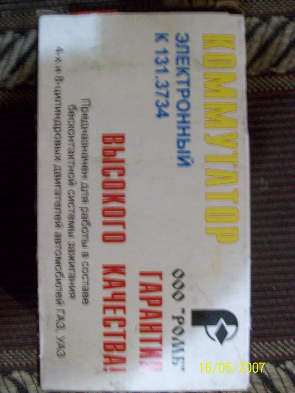

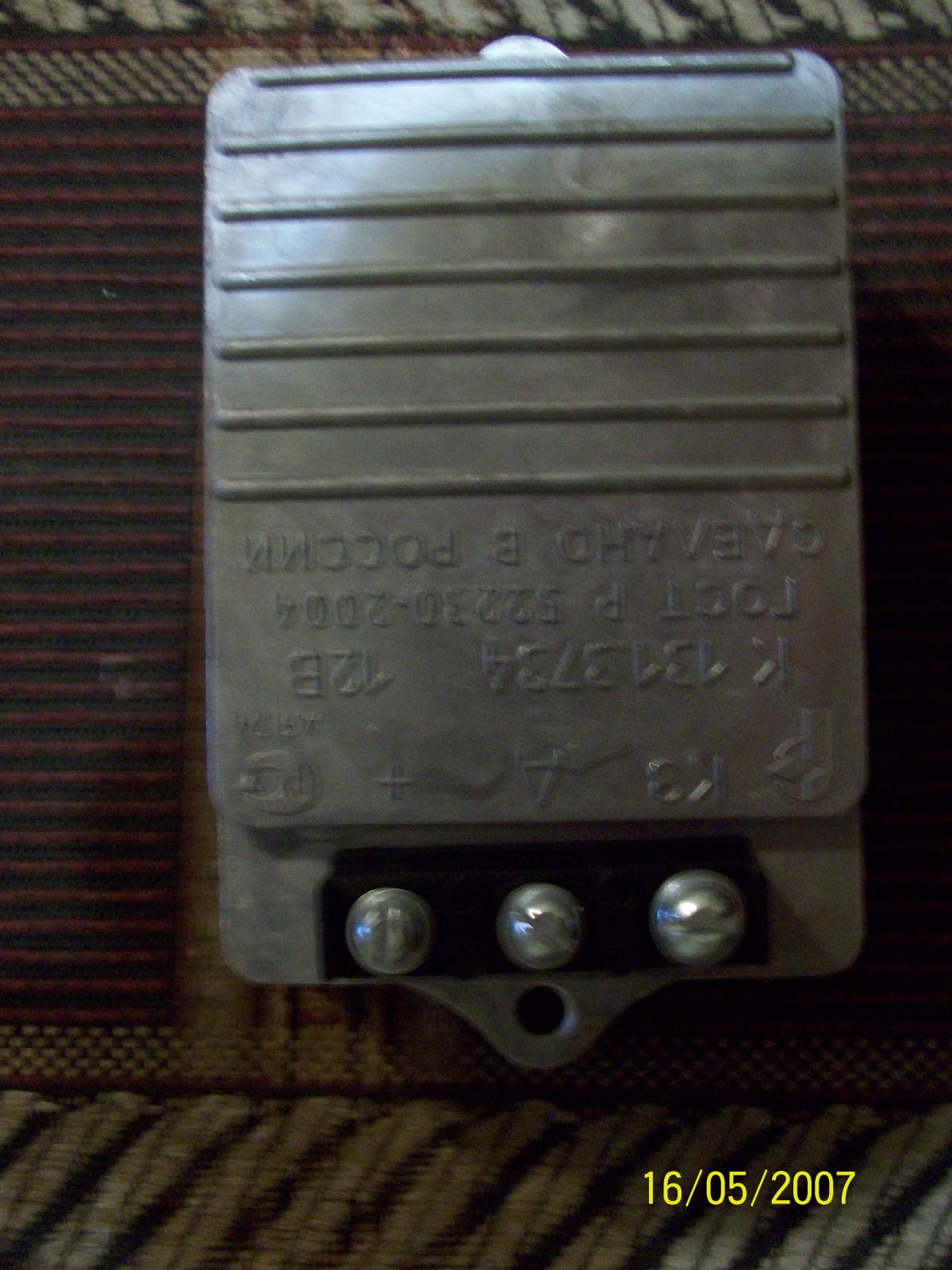

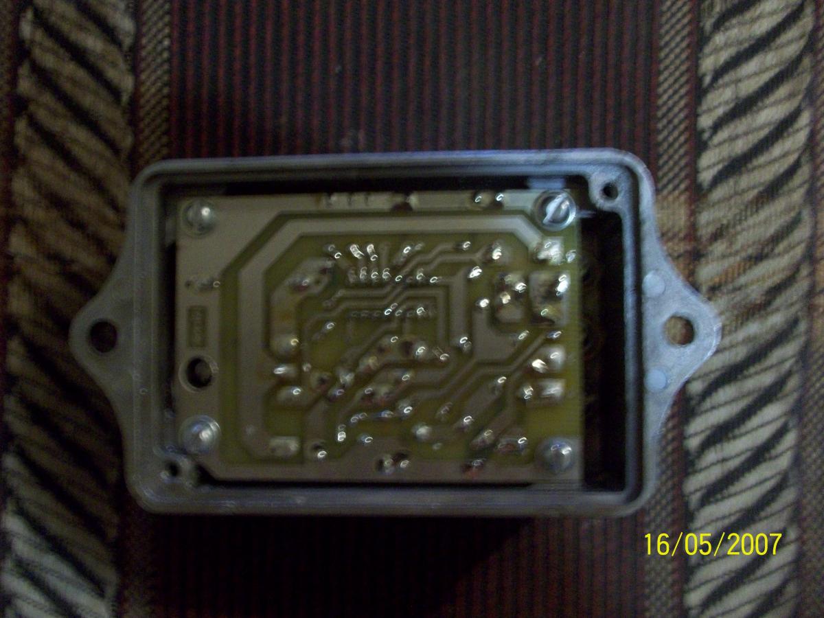

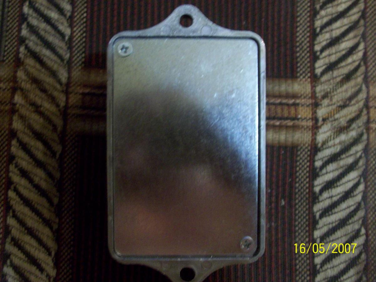

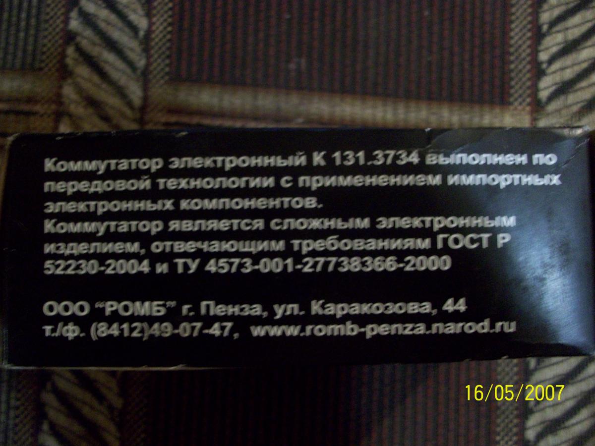

skoot 0 Опубликовано 10 декабря, 2013 А вот фото коммутатора что купил на замену, просьба рассмотреть и оставить отзыв о таком коммутаторе. Поделиться сообщением Ссылка на сообщение Поделиться на другие сайты
Александр 264 Опубликовано 10 декабря, 2013 А вот фото коммутатора что купил на замену, просьба рассмотреть и оставить отзыв о таком коммутаторе.даже не знаю что и написать, похож на стандарт, только выполнен каким-то ООО, может элементная база и импортная, только принцип работы хз Поделиться сообщением Ссылка на сообщение Поделиться на другие сайты
MetalVoice 74 Опубликовано 10 декабря, 2013 (изменено) Последняя фотка смазана но, скорее всего плата не залакирована , а это прямой путь к не правильной работе коммутатора изготовленного кооперативом. ЗЫ кстати РР у вас закреплён на ржавую фиговину и масса подсоединена проводами у которых скрутка так же не внушает доверия , рекомендую массу кинуть от гайки крепления коммутатора нормальным проводом с нормальными клеммами типа -"О" Изменено 10 декабря, 2013 пользователем MetalVoice Поделиться сообщением Ссылка на сообщение Поделиться на другие сайты
skoot 0 Опубликовано 10 декабря, 2013 Последняя фотка смазана но, скорее всего плата не залакирована , а это прямой путь к не правильной работе коммутатора изготовленного кооперативом. ЗЫ кстати РР у вас закреплён на ржавую фиговину и масса подсоединена проводами у которых скрутка так же не внушает доверия , рекомендую массу кинуть от гайки крепления коммутатора нормальным проводом с нормальными клеммами типа -"О"Спасибо за советы! учту и исправлю! а коммутатор покрыт внутри лаком,о его работе отпишусь позже, после установки и его работы, насколько его хватит. Поделиться сообщением Ссылка на сообщение Поделиться на другие сайты
