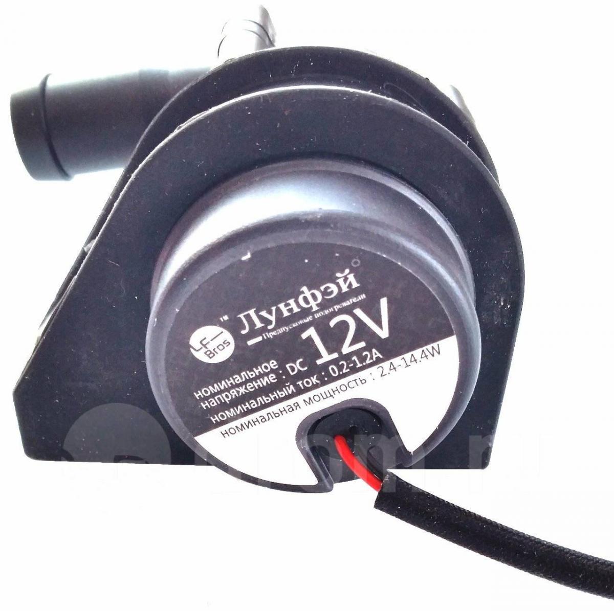

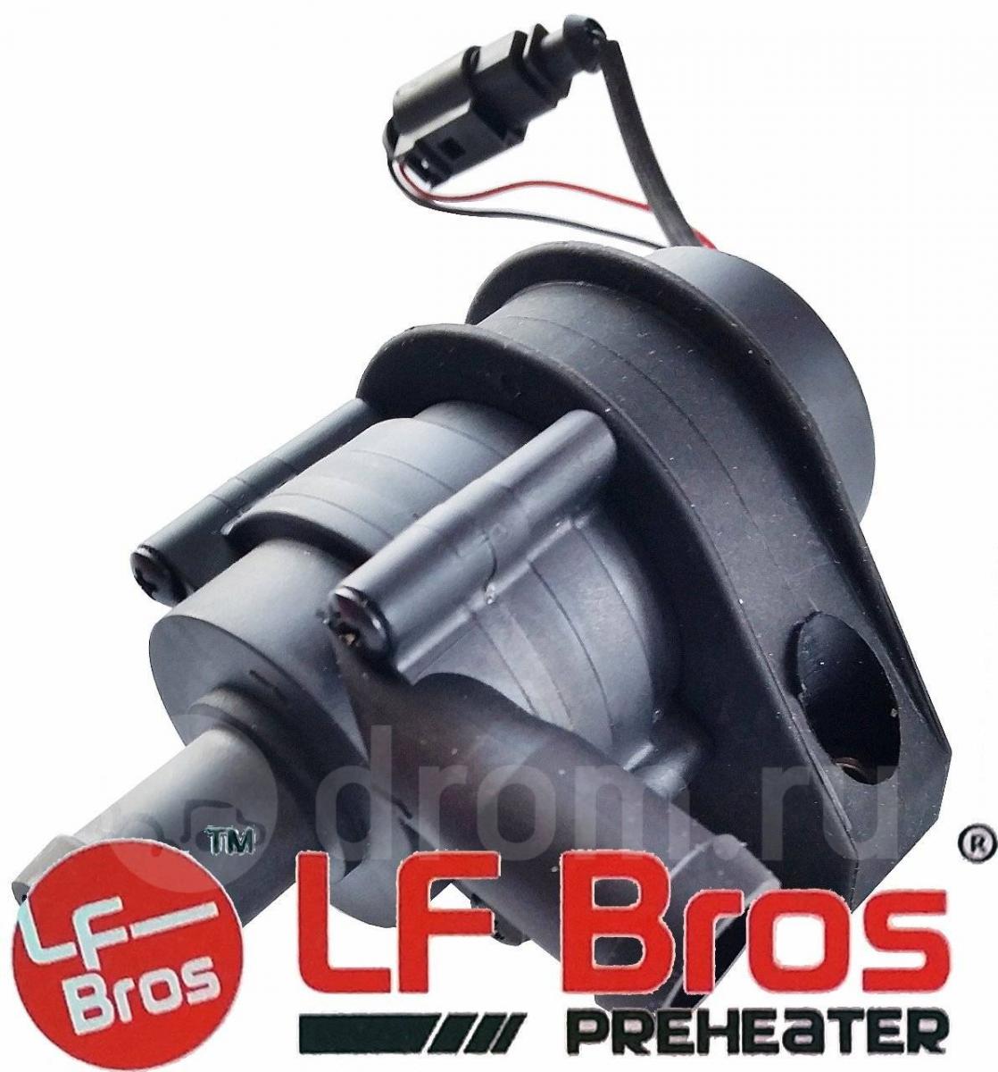

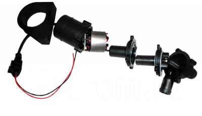

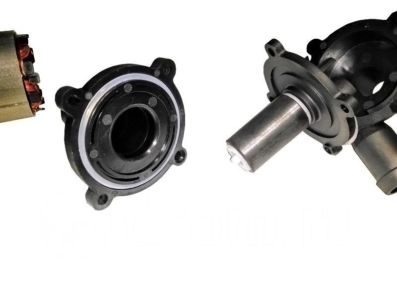

Иваныч 10rus 44 Опубликовано 25 декабря, 2018 А кто нибудь на форуме такие помпы использовал???, как они??? Бесщеточная водяная помпа "Лунфей" с керамическим ротором 12v и 24v. Используется на многих видах авто в качестве дополнительной помпы, для улучшения циркуляции ОЖ- автобусы, - пассажирские газели , микроавтобусы- авто оборудованные автономными печками - Грузовые авто (12 и 24в)Может применяться для обустройства дополнительных отопителей салона, так как мощности стандартного насоса может не хватить.В помпе Лунфей:-- установлен электро-мотор, БЕЗ угольных щеток с керамическим ротором. -- качественный корпус-- Имеет микропроцессор для поддержания потока ОЖ -- держатель из плотной резины, для уменьшения вибраций.-- штекер защищен от воды и влаги.Технические характеристики:Размеры корпуса 110х70х120 ммНоминальное напряжение: DC 12v и 24v Номинальная мощность: 2.4-14.4 W Высота подачи воды: 2мВнутренний диаметр патрубков: 16ммМаксимальный расход: 10л/мин Рабочий режим: непрерывныйШум: менее 40dBМатериал корпуса: высокопрочное литье из пластмассы.Используемая жидкость - тосол, антифриз.Срок эксплуатации двигателя в помпе (более 20 тыс часов). Поделиться сообщением Ссылка на сообщение Поделиться на другие сайты
