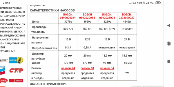

Мельник12345 66 Опубликовано 4 ноября, 2019 (изменено) 56 минут назад, Vovka31 сказал: @Мельник12345 Именно такой не нашел. Она одна единственная такая у них, артикул на 004 заканчивается. Ракушкой да, такая единственная. А, в форме бочонка на 20 мм. На 500 л/час 3100 руб. и 750 л/час 3500 р. Изменено 4 ноября, 2019 пользователем Мельник12345 Поделиться сообщением Ссылка на сообщение Поделиться на другие сайты
Владимир 23 499 Опубликовано 4 ноября, 2019 0 392 020 024 вот вроде 20мм. Надо померять свою. Во нагуглил. Поделиться сообщением Ссылка на сообщение Поделиться на другие сайты
Vovka31 508 Опубликовано 4 ноября, 2019 (изменено) @Владимир 23 034 я тоже вроде на 20мм. Хотел бесколлекторнуую. У товарища с завода стоит такая ( может и не БОШ конечно), 8 лет пашет и не слышна и не течет. Накатал вопрос на электронку Стартвольта. У них много таких насосов, а в описании нигде нет насколько патрубки. Изменено 4 ноября, 2019 пользователем Vovka31 Поделиться сообщением Ссылка на сообщение Поделиться на другие сайты

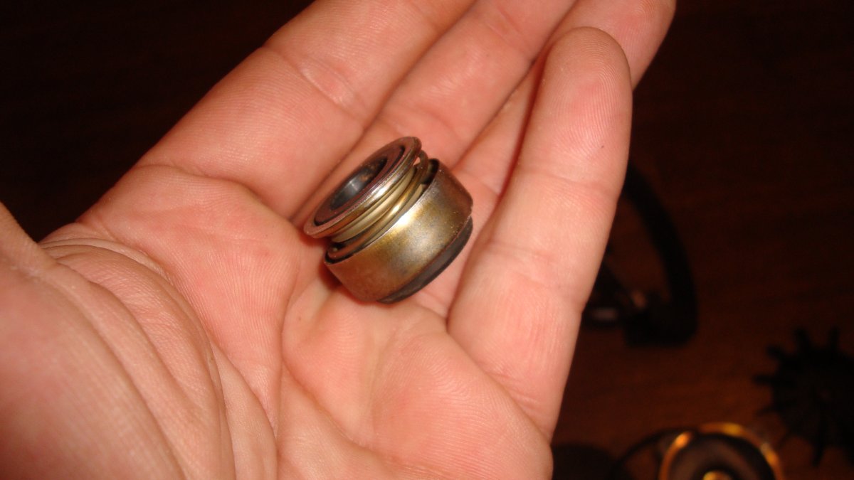

Татарин 7 450 Опубликовано 31 августа, 2020 Потекла помпа.Поехал в автолавку.Выбора особого не было,да и лениво было по городу мотаться.Была приобретена помпа СтарВольт.Решил не ставить в слепую,а сразу ей "кишочки" выпустить и посмотреть что у неё внутри. По виду наша ,один в один.Сделана в Китае. Пластмасса загильзована.Памятуя как сжимаются патрубки,это есть гут. Резинка уплотнительная кольцом,без всяких ушек.И канавка на ответной части.Старые у меня в этом плане не очень удачные были. Сальник полноценный не колечко уплотнительное.Не знаю лучше или хуже.Колечко подобрать проще,коснись что. Ну и, якорь не на подшипниках,а на втулках.Тут чуда не случилось Минусовая щётка к корпусу на саморезе,а не расклёпана. По виду всё сделано и аккуратно.Без всяческих изысков буржуйских в виде изолированных разъёмов.Ну и если у кого площадка под насос стоит на резиновых буферках(как у меня) то придётся озаботиться массовым проводом.Вот такой вот обзорчик.Погоняем,посмотрим 2 Поделиться сообщением Ссылка на сообщение Поделиться на другие сайты
Toyota007 2 889 Опубликовано 31 августа, 2020 (изменено) @Татарин Такие сальники очень надежные,даже при разбитых втулках долго не потекут. Не ожидал подобного от китайцев. Изменено 31 августа, 2020 пользователем Toyota007 Поделиться сообщением Ссылка на сообщение Поделиться на другие сайты
Vovka31 508 Опубликовано 31 августа, 2020 (изменено) 5 часов назад, Toyota007 сказал: @Татарин Такие сальники очень надежные,даже при разбитых втулках долго не потекут. Не ожидал подобного от китайцев. Текут только в путь. На Эларе такие сальники стоят, уже раз 5 менял. Они и отдельно продаются, сальник и шайба керамическая. Только у Элары вал спереди на подшипнике, а сзади втулка. Изменено 31 августа, 2020 пользователем Vovka31 Поделиться сообщением Ссылка на сообщение Поделиться на другие сайты

Toyota007 2 889 Опубликовано 31 августа, 2020 (изменено) 1 час назад, Vovka31 сказал: Текут только в путь. На Эларе такие сальники стоят, уже раз 5 менял. Они и отдельно продаются, сальник и шайба керамическая. Только у Элары вал спереди на подшипнике, а сзади втулка. У меня скаженный насос пашет больше 10 лет,уже даже развалившееся подшипники в нем заменил (рассыпались они,и насос заклинил),а сальник этот так и не течет.Да кстати в помпах на наших моторах подобного типа сальники стоят.Помпы болтаются от развалившихся подшипников,а не текут гады. 25 минут назад, Валерий(69) сказал: Я в каком то уж не помню году (более пяти лет) поставил БОШевскую и признаться так и не знаю что у неё внутри. Там нет вала и сальника,там мотор крутит магнит,за счет магнитной индукции в соседнем отсеке через стенку крутиться крыльчатка. Изменено 31 августа, 2020 пользователем Toyota007 1 Поделиться сообщением Ссылка на сообщение Поделиться на другие сайты
