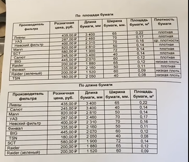

Алексей21057 4 Опубликовано 25 августа, 2023 Нашёл там же таблицу длин и площадей фильтрующих материалов : Поделиться сообщением Ссылка на сообщение Поделиться на другие сайты

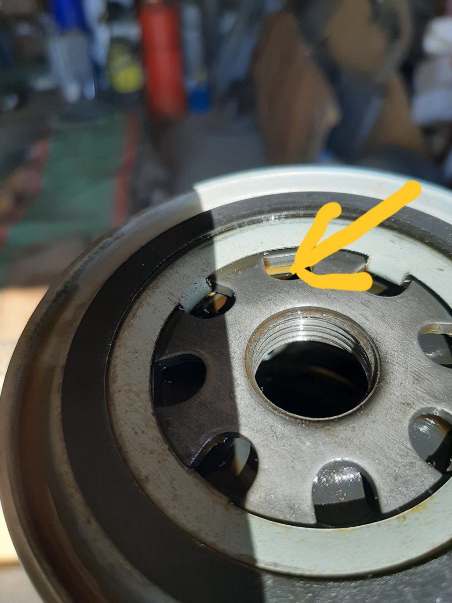

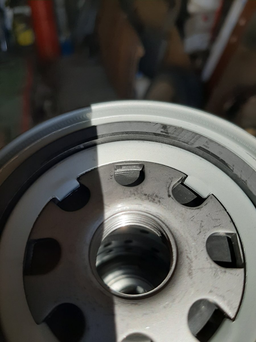

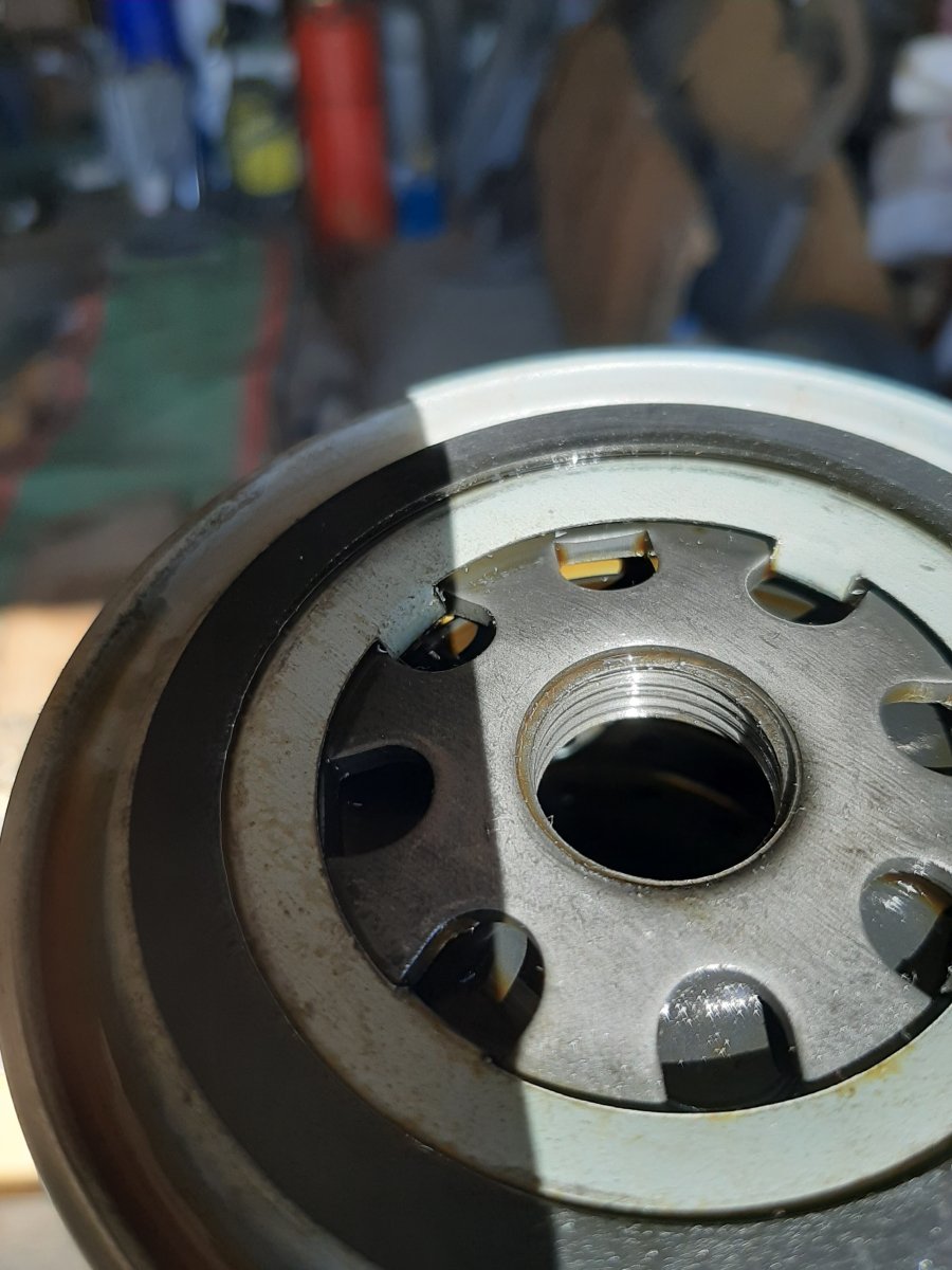

lostmedia 368 Опубликовано 1 сентября, 2023 (изменено) В 24.08.2023 в 20:41, Алексей21057 сказал: Кто ставил фильтр масляный SCT SCT после 10000 км Клапан не работает от слова совсем Новый Старый Изменено 1 сентября, 2023 пользователем lostmedia 1 Поделиться сообщением Ссылка на сообщение Поделиться на другие сайты
Алексей21057 4 Опубликовано 1 сентября, 2023 29 минут назад, lostmedia сказал: Старый А, что с ним? На фото не вижу дефекта. 1 Поделиться сообщением Ссылка на сообщение Поделиться на другие сайты

lostmedia 368 Опубликовано 1 сентября, 2023 (изменено) 2 часа назад, Алексей21057 сказал: На фото не вижу дефекта. Жёлтая полоска в отверстии ( верхнее на фото ) это зазор между резиной клапана и железом. Изменено 1 сентября, 2023 пользователем lostmedia 2 Поделиться сообщением Ссылка на сообщение Поделиться на другие сайты
