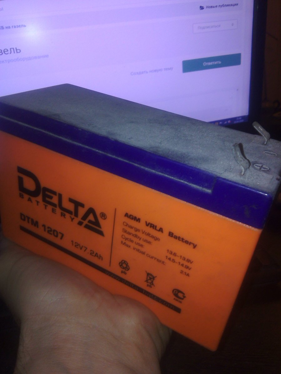

вилли 989 Опубликовано 18 сентября, 2020 Вот такой второй акб решил завести.Пусть дома стоит,пригодится зимой помочь основному? Можно в кармане унести...Как правило зимой не хватает самую малость.12v|7,2Ah Поделиться сообщением Ссылка на сообщение Поделиться на другие сайты
german 1 064 Опубликовано 18 сентября, 2020 Для чего такой акб? Поделиться сообщением Ссылка на сообщение Поделиться на другие сайты
Alex030569 7 033 Опубликовано 18 сентября, 2020 1 час назад, вилли сказал: Вот такой второй акб решил завести.Пусть дома стоит,пригодится зимой помочь основному? Можно в кармане унести...Как правило зимой не хватает самую малость.12v|7,2Ah Лучше бы сдал старый и купил новый. 1 Поделиться сообщением Ссылка на сообщение Поделиться на другие сайты
yar99 1 030 Опубликовано 18 сентября, 2020 3 часа назад, вилли сказал: Вот такой второй акб решил завести.Пусть дома стоит,пригодится зимой помочь основному? Можно в кармане унести...Как правило зимой не хватает самую малость.12v|7,2Ah Он больше на себя возьмёт чем отдаст . У них малый выходной ток. Поделиться сообщением Ссылка на сообщение Поделиться на другие сайты
vlad75 360 Опубликовано 18 сентября, 2020 Можно задействовать его на магнитолу и сигналку, пока машина заперта. А основной подключать при заводке. Поделиться сообщением Ссылка на сообщение Поделиться на другие сайты
rusgg 4 003 Опубликовано 18 сентября, 2020 Мафон играть конечно будет,но очень плохо и не громко. Сопротивление этого аккумулятора очень большое ,не пойдёт для музыки тоже. Поделиться сообщением Ссылка на сообщение Поделиться на другие сайты
yar99 1 030 Опубликовано 18 сентября, 2020 45 минут назад, rusgg сказал: Мафон играть конечно будет,но очень плохо и не громко. Сопротивление этого аккумулятора очень большое ,не пойдёт для музыки тоже. На пол дня хватит, но они сильно боятся низких температур. одну зиму абы пережил. Поделиться сообщением Ссылка на сообщение Поделиться на другие сайты
вилли 989 Опубликовано 19 сентября, 2020 8 часов назад, Alex030569 сказал: Лучше бы сдал старый и купил новый. Да со старым все в порядке.Я про морозы - когда любая емкость не лишняя,тем более принесенная из тепла))) Поделиться сообщением Ссылка на сообщение Поделиться на другие сайты
rusgg 4 003 Опубликовано 19 сентября, 2020 7 ампер в течении часа максимум. Поделиться сообщением Ссылка на сообщение Поделиться на другие сайты
вилли 989 Опубликовано 19 сентября, 2020 6 часов назад, yar99 сказал: Он больше на себя возьмёт чем отдаст . У них малый выходной ток. Че даже когда он из тепла,а основной холодный - все равно бесполезный? 6 часов назад, yar99 сказал: Поделиться сообщением Ссылка на сообщение Поделиться на другие сайты
rusgg 4 003 Опубликовано 19 сентября, 2020 У него нету стартового тока, то есть добавит он максимум 7 ампер . Зимой для старта самого сурового 500 ампер надо. 300 уже не хватит 307 тоже не хватит. 1 Поделиться сообщением Ссылка на сообщение Поделиться на другие сайты
yar99 1 030 Опубликовано 19 сентября, 2020 1 час назад, вилли сказал: Че даже когда он из тепла,а основной холодный - все равно бесполезный? Да , верно. Вот если б такая банка литий ионных , то она могла б крутануть и без основного, и не раз. Поделиться сообщением Ссылка на сообщение Поделиться на другие сайты
вилли 989 Опубликовано 19 сентября, 2020 9 часов назад, yar99 сказал: Да , верно. Вот если б такая банка литий ионных , то она могла б крутануть и без основного, и не раз. Автомагнитолу от него можно запитать без последствий?Дома колонки лежат мощные,хочу проверить))) Поделиться сообщением Ссылка на сообщение Поделиться на другие сайты
yar99 1 030 Опубликовано 20 сентября, 2020 В 19.09.2020 в 16:03, вилли сказал: Автомагнитолу от него можно запитать без последствий?Дома колонки лежат мощные,хочу проверить))) Можно, но его на долго не хватит , на часа 4. 1 Поделиться сообщением Ссылка на сообщение Поделиться на другие сайты
