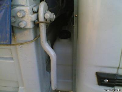

Ewerest 3 Опубликовано 16 сентября, 2013 (изменено) Я себе около бака поставил, приварил прям к раме уголками, все покрасил и все нормально, заправлять удобно и смотрится нормально Изменено 16 сентября, 2013 пользователем Ewerest Поделиться сообщением Ссылка на сообщение Поделиться на другие сайты
Spas750 327 Опубликовано 16 сентября, 2013 Я себе около бака поставил, приварил прям к раме уголками, все поправил и все нормально, заправлять удобно и смотрится нормальноРазговор про пассажирку, на грузовой не проблема куда воткнуть. Поделиться сообщением Ссылка на сообщение Поделиться на другие сайты

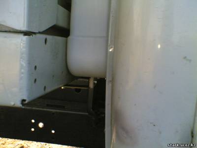

serba-kol 441 Опубликовано 16 сентября, 2013 может кому пригодится :) Поделиться сообщением Ссылка на сообщение Поделиться на другие сайты
zenya 724 Опубликовано 16 сентября, 2013 s44300677.jpgs60406599.jpgда ,на бортовую без проблем.Не у всех у меня не влез Поделиться сообщением Ссылка на сообщение Поделиться на другие сайты
serba-kol 441 Опубликовано 16 сентября, 2013 Не у всех у меня не влезтак же чуток не хвалило ( кузов переделка) Поделиться сообщением Ссылка на сообщение Поделиться на другие сайты
К.руслан 0 Опубликовано 16 сентября, 2013 может кому пригодится :) может кому пригодится :)а на сколько литров у тебя топливный бак, где и почем его брал? если не секрет Поделиться сообщением Ссылка на сообщение Поделиться на другие сайты

serba-kol 441 Опубликовано 16 сентября, 2013 да какой секрет :D 170л от камаза, брал около 8 т р. тема даже была. 1 Поделиться сообщением Ссылка на сообщение Поделиться на другие сайты
алексеев 17 Опубликовано 16 сентября, 2013 (изменено) а просто канистру можно приспособить ?я приспособил 5 литров для топливо -200р . сделал хомут и к ящику для инструментов Изменено 16 сентября, 2013 пользователем алексеев Поделиться сообщением Ссылка на сообщение Поделиться на другие сайты
