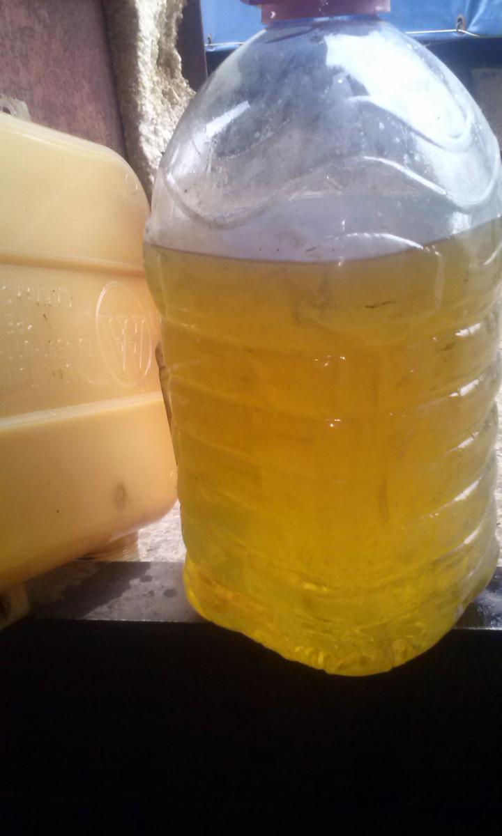

alexgop 997 Опубликовано 26 сентября, 2017 Кстати! Вопрос к трактористам. Солярка в баке отопителя с прошлого сезона. Она не прокисла? Поделиться сообщением Ссылка на сообщение Поделиться на другие сайты
mixa1210 12 Опубликовано 26 сентября, 2017 Кстати! Вопрос к трактористам. Солярка в баке отопителя с прошлого сезона. Она не прокисла?не прокисла но я стараюсь весной чуть разбавить керосином и прожечь свечи Поделиться сообщением Ссылка на сообщение Поделиться на другие сайты

Alex030569 6 941 Опубликовано 26 сентября, 2017 (изменено) Кстати! Вопрос к трактористам. Солярка в баке отопителя с прошлого сезона. Она не прокисла?Очень вероятно,что прокисла.Лучше слить.Месяц назад чистил свою печку.Потом включал раза 2,на третий опять ошибка,не заводится.Виной всему прошлогодняя соляра-лень было слить,когда прочищал печку месяц назад.Сегодня пришлось опять лазить под машиной,снимать автономку,прожигать,прочищать. Соляру с бачка слил,налил бензина 1 литр,кинул туда ветошь и потряс хорошенько-шняги много вымыло.Фото слитой соляры-как масло.чё за фигня ?Забивается,пора чистить. Изменено 26 сентября, 2017 пользователем Alex030569 Поделиться сообщением Ссылка на сообщение Поделиться на другие сайты

alexgop 997 Опубликовано 26 сентября, 2017 Очень вероятно,что прокисла.Лучше слить. она там бодяжная с бензом. Седня ночь отработала. Не подавилась. Поделиться сообщением Ссылка на сообщение Поделиться на другие сайты
