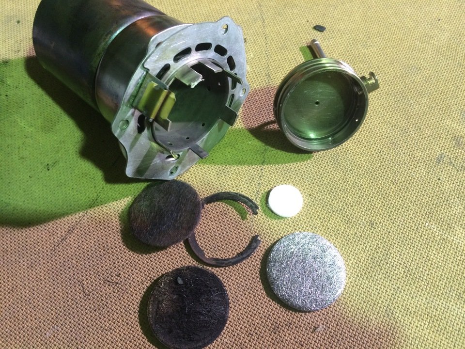

rusgg 4 007 Опубликовано 7 января, 2020 Вот ты зациклился на воздухе,сеточка работает в самом начале,она просто забивается мусором в топливе или осадком от сгоревшего топлива. Топливо просто нужно чистое,может фильтр всё таки поставить бумажный,а не сетку. Поделиться сообщением Ссылка на сообщение Поделиться на другие сайты

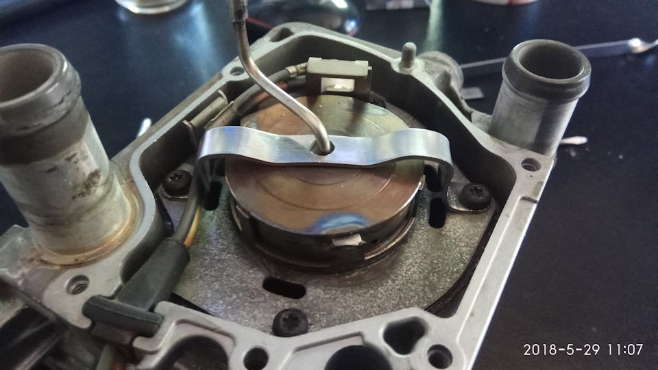

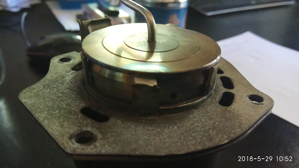

Денис16i 159 Опубликовано 17 января, 2020 В 07.01.2020 в 22:39, rusgg сказал: Нет конечно,я даже уверен что количество воздуха разное для солярки и бензина,но это не критично. Да и вообще я говорю что сеточка не зависимо от подачи воздуха засоряется. А бензин или солярка это дело третье. Я в начале зимы разбирал вебасту ttc, так на горелки где штифт накала вообще нет сетки, и эта печка работает без каких либо проблем. Поделиться сообщением Ссылка на сообщение Поделиться на другие сайты

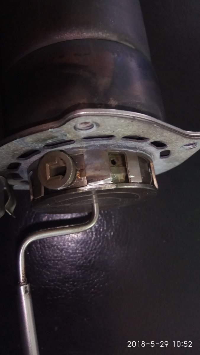

rusgg 4 007 Опубликовано 17 января, 2020 Да тоже есть там в виде шайбы Если гонять постоянно,тоже проблемы будут,я её менял однажды. Чтобы её поменять надо пилить горелку пилой Поделиться сообщением Ссылка на сообщение Поделиться на другие сайты
Maks52 642 Опубликовано 17 января, 2020 В 07.01.2020 в 20:29, Alex030569 сказал: По твоему производители автономок дураки,раз выпускают и дизельные и бензиновые автономки? Конструкция практически одинаковая, а может и совсем одинаковая, различия только в пропорциях подачи топлива и воздуха. я заливаю всё что горит. Есть соляра-залью соляру, нет соляры-лью бензин, керосин... 1 Поделиться сообщением Ссылка на сообщение Поделиться на другие сайты
Денис16i 159 Опубликовано 17 января, 2020 1 час назад, rusgg сказал: Да тоже есть там в виде шайбы Если гонять постоянно,тоже проблемы будут,я её менял однажды. Чтобы её поменять надо пилить горелку пилой Проверял нет Две было в руках печки на одной есть на той нет и сейчас она уже декабрь отработала каждый будний день с утра Поделиться сообщением Ссылка на сообщение Поделиться на другие сайты

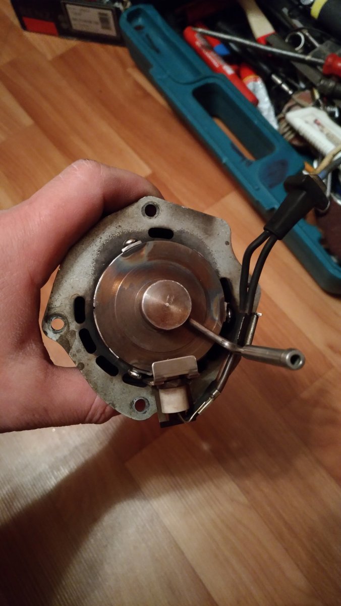

rusgg 4 007 Опубликовано 17 января, 2020 23 минуты назад, Денис16i сказал: Проверял нет Как это проверял? Вот горелка webasto terms top c Че ты реально распилил пилой горелку ,увидел что сетки в испарителе нет ,и заварил обратно? Поделиться сообщением Ссылка на сообщение Поделиться на другие сайты
Денис16i 159 Опубликовано 18 января, 2020 9 часов назад, rusgg сказал: Как это проверял? Вот горелка webasto terms top c Че ты реально распилил пилой горелку ,увидел что сетки в испарителе нет ,и заварил обратно? То есть если глянуть внутрь гарелки сетку не видно? Поделиться сообщением Ссылка на сообщение Поделиться на другие сайты

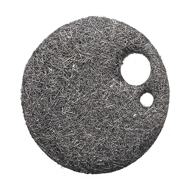

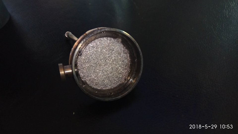

Alex030569 7 523 Опубликовано 18 января, 2020 Вообще в Планаре в горелке то же стоит ещё одна сетка.Но ее точно не поменять,только вместе с горелкой. 1 Поделиться сообщением Ссылка на сообщение Поделиться на другие сайты
Маркич 709 Опубликовано 18 января, 2020 Я несильный спец в вебастах, но мне кажется, что разница в д/т и бензинках из-за разницы в испаряемости топлива. В солярочных две сетки: испаритель и дожигатель. Испаритель можно поменять, дожигатель внутри котла насовсем. В бензиновых роль испарителя играет экранчик вокруг свечи, а дожигателя просто нет. Теплотворность у д/т больше, а текучесть меньше, по этому бензинки зажиклёрены и насос у них отключается при достижении расчётного давления, а соляркам хватает регулировки такта плунжера. Моё ИМХО Поделиться сообщением Ссылка на сообщение Поделиться на другие сайты
rusgg 4 007 Опубликовано 18 января, 2020 9 часов назад, Денис16i сказал: То есть если глянуть внутрь гарелки сетку не видно? Видно. Поделиться сообщением Ссылка на сообщение Поделиться на другие сайты
