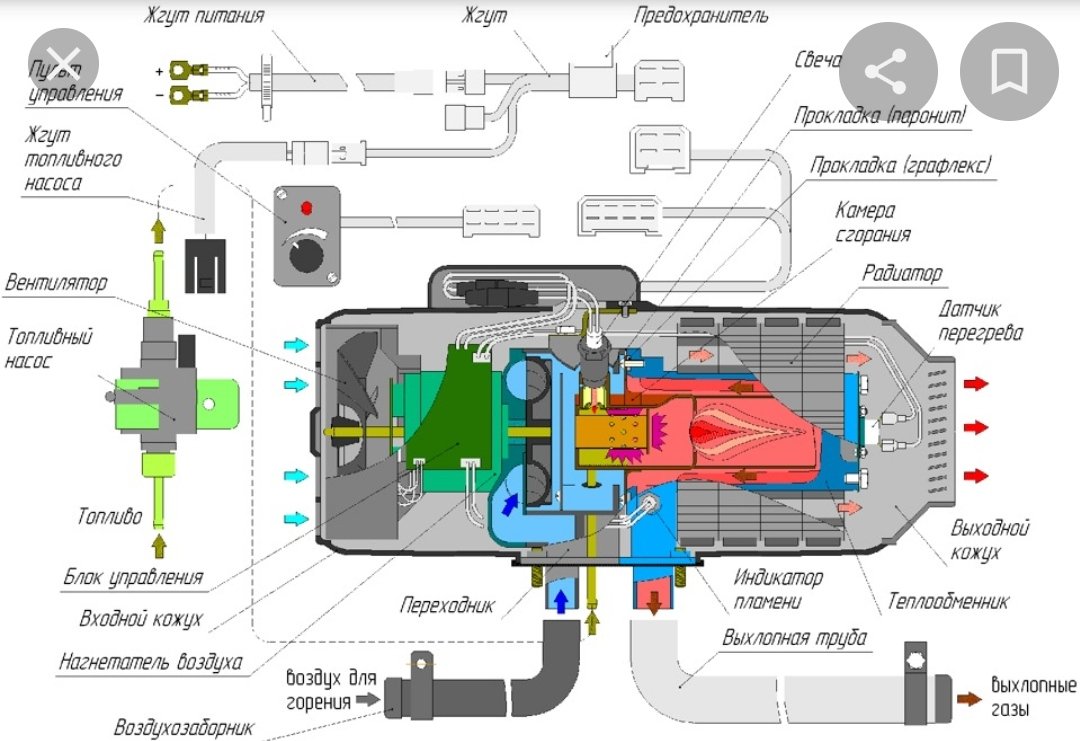

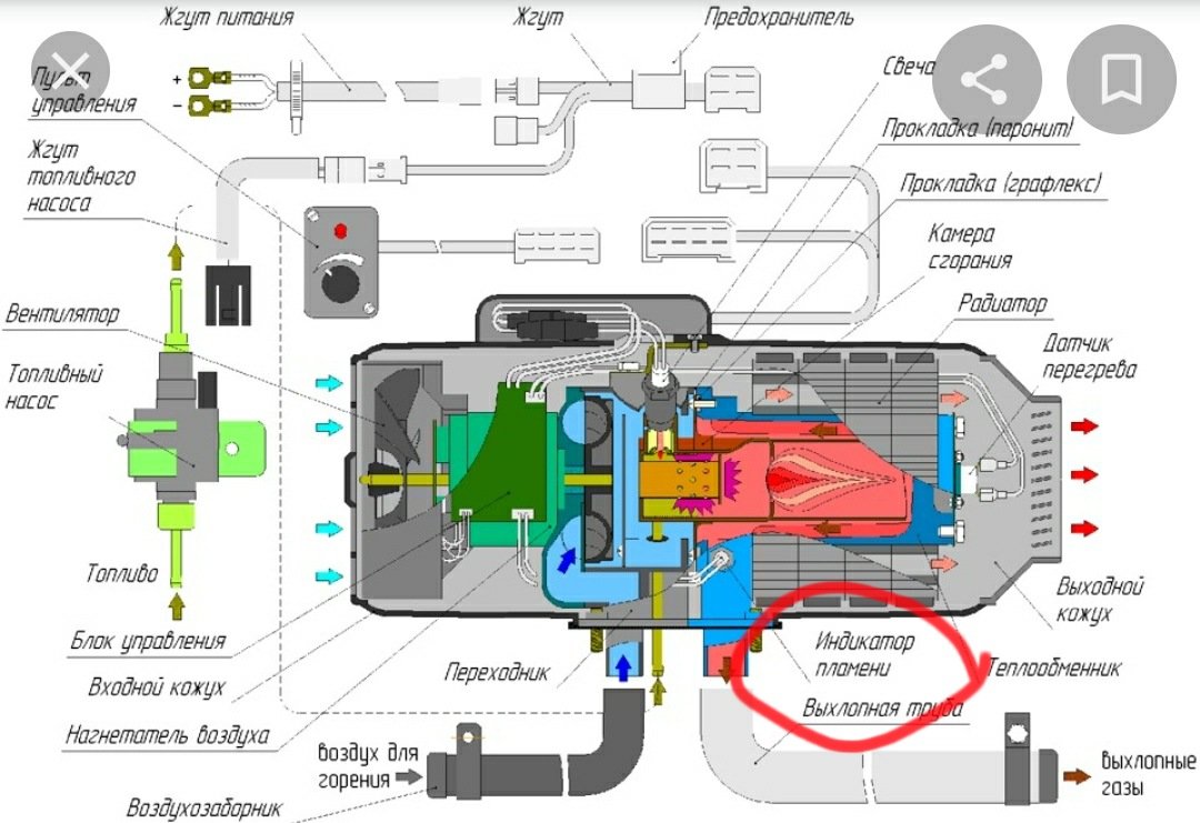

rusgg
 Нету датчика пламени в 2д12
Свеча и датчик перегрева.

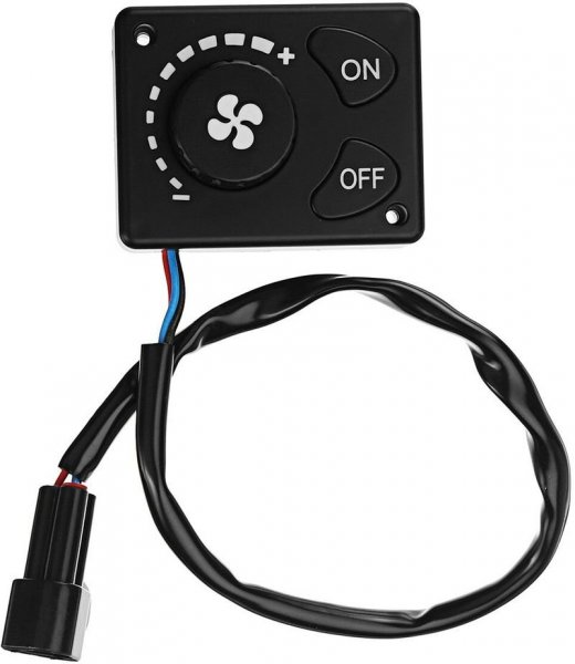

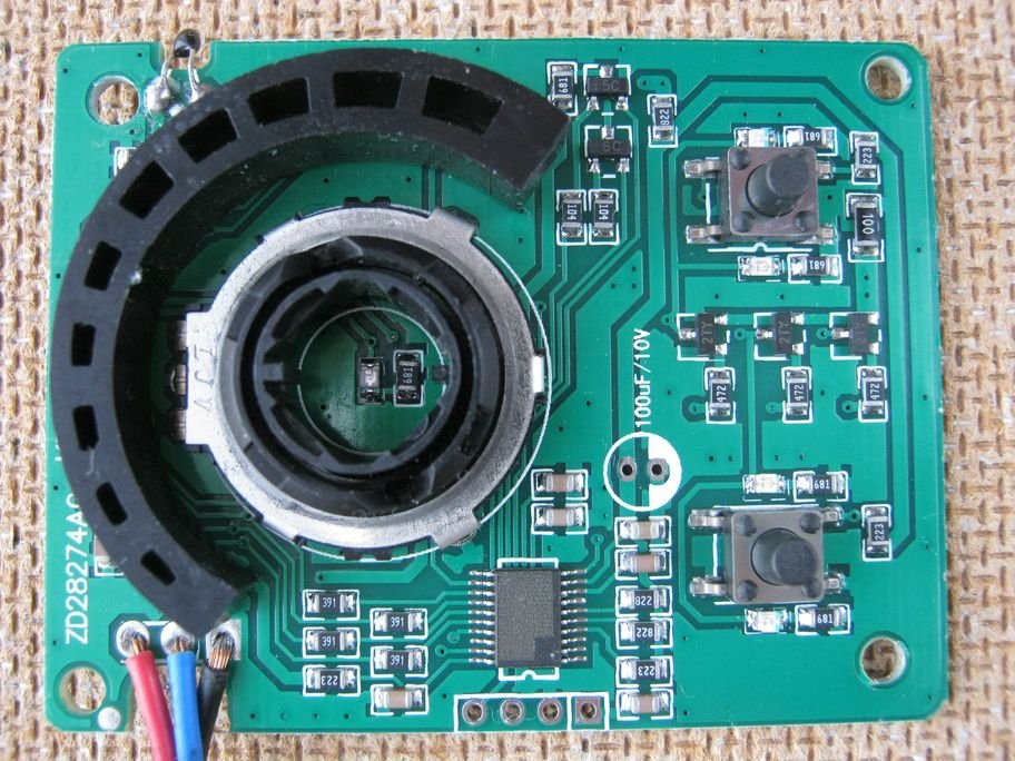

cxem
HeatMyAuto       (LF Bros , Лунфей, Kingmoon)
5KW Diesel Heater
Model:HTX5KW12V(A)
Volt:12v
Power:32W
Перестали регулироваться обороты, дует горячим на максимуму.
830100166_.thumb.jpg.a812bbeec091eb9d91cf200300e9e6ba.jpg880358105__2.thumb.jpg.1ced9adbcda33dba275eafccb624bfd7.jpg
