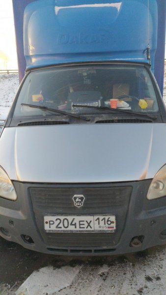

Alex030569 7 059 Опубликовано 5 февраля, 2020 (изменено) Купил себе пластиковый капот,усиленный и крылья.Брал в Нижнем на рынке.Цены очень отличаются от наших.Например крылья у нас белые стоят 2500,в Нижнем 1200. Мой цвет-сильвер.Цена на него значительно выше,чем на белый цвет.Взял за 3000.Крылья свой цвет за 1,5 тыс. Сегодня поставил капот. Впринципе доволен.Еще мухобойку поставлю и будет вообще ляпота. Кстати,кто то заморачиваться по установке шумоизоляции на пластик? Я имею ввиду родную шумку переставить с металлического на пластиковый. Изменено 5 февраля, 2020 пользователем Alex030569 Поделиться сообщением Ссылка на сообщение Поделиться на другие сайты
Алексей Ф. 10 213 Опубликовано 5 февраля, 2020 Сколько за капот отдал? Я хотел переставить, да забил - немного побольше стало шума с пластиком , особенно летом с открытым окном, но терпимо. Поделиться сообщением Ссылка на сообщение Поделиться на другие сайты
Alex030569 7 059 Опубликовано 5 февраля, 2020 21 минуту назад, Алексей Ф. сказал: Сколько за капот отдал? Я хотел переставить, да забил - немного побольше стало шума с пластиком , особенно летом с открытым окном, но терпимо. От цвета зависит.Белвй самый дешевый,вроде 2000 или дешевле.Мой Сильвер(металлик)3000. 2 Поделиться сообщением Ссылка на сообщение Поделиться на другие сайты
Alex030569 7 059 Опубликовано 5 февраля, 2020 39 минут назад, Alex030569 сказал: От цвета зависит.Белвй самый дешевый,вроде 2000 или дешевле.Мой Сильвер(металлик)3000. Сейчас посмотрел переписку по ВатсАпп,ребята спрашивали про капоты-белый,усиленный 2200. 1 Поделиться сообщением Ссылка на сообщение Поделиться на другие сайты

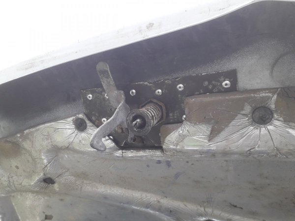

rool 782 Опубликовано 6 февраля, 2020 12 часов назад, Alex030569 сказал: . Кстати,кто то заморачиваться по установке шумоизоляции на пластик? Я имею ввиду родную шумку переставить с металлического на пластиковый. Поставил, чуток отверстий насверлил, но пластик легко сверлится. Усиливай место крепления под крюк. Можно пластину пошире, будет потяжелее и жёстче. Вот так ломает и так починил, торопился как обычно, а не торопясь можно красивее и практичнее сделать. 1 Поделиться сообщением Ссылка на сообщение Поделиться на другие сайты
Alex030569 7 059 Опубликовано 6 февраля, 2020 1 минуту назад, rool сказал: Поставил, чуток отверстий насверлил, но пластик легко сверлится. Усиливай место крепления под крюк. Можно пластину пошире, будет потяжелее и жёстче. Вот так ломает и так починил, торопился как обычно, а не торопясь можно красивее и практичнее сделать. Хлопал капотом? Я отрегулировал,теперь рукой мягко нажимаю,что бы закрыть. Мухобойку если поставить на клёпки,то она придаст хорошую жесткость передней части капота.Я так на металлическом делал,сам не ожидал,что так жёстко получится. Поделиться сообщением Ссылка на сообщение Поделиться на другие сайты
rool 782 Опубликовано 6 февраля, 2020 4 минуты назад, Alex030569 сказал: Хлопал капотом? Я отрегулировал,теперь рукой мягко нажимаю,что бы закрыть Может быть, не специально конечно. Просто место слабое., сам посуди вся нагрузка в точку. Вот и "хруп". Вот этого усиления - утяжеления чутка, настройки пружины теперь хватает, чтоб практически под своим весом, или одним пальцем закрывался. 20 минут назад, Alex030569 сказал: Мухобойку если поставить на клёпки Под ней вода, лёд, грязь и т.д., где то цепанёшь щёткой или съехавшим снегом и пойдёт трещина. Не металл же. Не пробовал, но что то так думаю. Поделиться сообщением Ссылка на сообщение Поделиться на другие сайты
