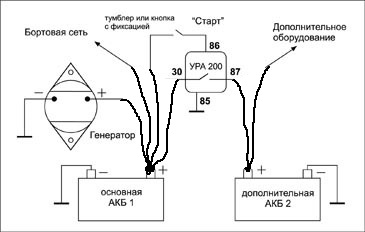

Spas750 327 Опубликовано 3 декабря, 2015 Igor85,Второе-если оба АКБ будут хорошо подсевшие,то при запуске генератор может не выдержать,слишком большой ток пойдет на зарядку.По этому УРА сначала дает зарядку на первый АКБ,если в течении 6 секунд зарядка держится в норме,УРА подключает второй АКБ.УРА это Устройство Развязки Аккумуляторов,с номинальным током в 120А(УРА 200),максимальным в 200А. А многие пытаются из релюшек в 70А сделать подобное. Для зарядки аккума нам нужен ток 1/10 от ёмкости аккуму, т.е. для 75Ам/ч нужен ток 7.5Ам, для двух аккумов 15Ам, и с чего ради не выдержит 80-я гена и взорвется. Ура 120 работает просто, через диоды заряжает аккумы, нет там электроники, ура-200 срабатывает по контролю напряжения в сети, если напруга в течении 6 секунд не падает меньше 13.4в подключается параллельно второй аккум, ВСЕ. У меня через простое реле на 200Ам соединяются параллельно аккумы после потухания контрольки зарядки, система простая и работает третий год без отказно. 2 Поделиться сообщением Ссылка на сообщение Поделиться на другие сайты

MiheyZ 11 Опубликовано 5 декабря, 2015 я правильно понял, что подключить можно так, т.е на клемы основного? Поделиться сообщением Ссылка на сообщение Поделиться на другие сайты
Igor85 122 Опубликовано 5 декабря, 2015 я правильно понял, что подключить можно так, т.е на клемы основного? f3e30ecs-960111.jpgу меня подключен на стартер. Поделиться сообщением Ссылка на сообщение Поделиться на другие сайты
MiheyZ 11 Опубликовано 5 декабря, 2015 у меня подключен на стартер.мне показалось на клему удобней зацепиться, так всё же схема выше верна? т.е просто цепляюсь жирным проводом к клеме основного и через ура на второй, верно всё? работать будет как надо?)) Поделиться сообщением Ссылка на сообщение Поделиться на другие сайты
Igor85 122 Опубликовано 5 декабря, 2015 мне показалось на клему удобней зацепиться, так всё же схема выше верна? т.е просто цепляюсь жирным проводом к клеме основного и через ура на второй, верно всё? работать будет как надо?))тоже самое получается и через стартер. с первого акб идет на стартер, и со второго тоже. Поделиться сообщением Ссылка на сообщение Поделиться на другие сайты
Alex030569 7 187 Опубликовано 5 декабря, 2015 мне показалось на клему удобней зацепиться, так всё же схема выше верна? т.е просто цепляюсь жирным проводом к клеме основного и через ура на второй, верно всё? работать будет как надо?))Да,все правильно.У меня так и подключено.Само УРА 200 поместил в пластиковую коробку,что бы контакты не замкнули на массу.Второй АКБ повесил на раму за кабиной,в спец.ящик. Поделиться сообщением Ссылка на сообщение Поделиться на другие сайты
MiheyZ 11 Опубликовано 5 декабря, 2015 Да,все правильно.У меня так и подключено.Само УРА 200 поместил в пластиковую коробку,что бы контакты не замкнули на массу.Второй АКБ повесил на раму за кабиной,в спец.ящик.спасибо ) наднях займусь этим делом, правда до ящика ещё не дорос, поставил на подножку пассажира, благо ей пользоваться редко приходится ) 85 - заземление? провод какой желательно на него и куда зацепиться поудобнее? Поделиться сообщением Ссылка на сообщение Поделиться на другие сайты
