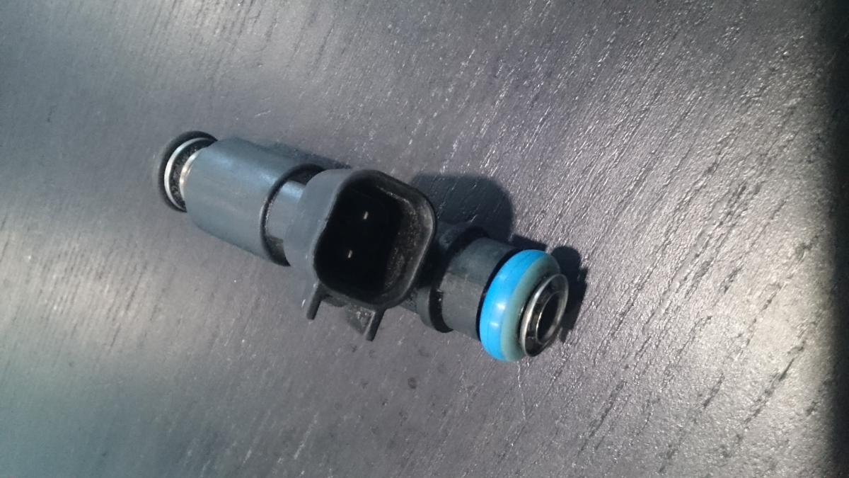

Владимир116 396 Опубликовано 13 апреля, 2016 Зимой в салоне воняло бензином, но не постоянно, то воняет, то не воняет. Долго не мог найти причину. В выходные регулировал клапана и заметил, что возле 1 и 3-й форсунках сыро и пахнет бензом. Пошевелил форсунки и с них потёк бензин. Не ожидал такой подставы от уплотнительных колец. Ставил коричневые, не хватило их даже на год. А ведь бензин подкапывал на коллектор :blink: . И что самое интересное колечки, то не задубели, а по прежнему мягкие. Подсоса воздуха не наблюдал. Короче не понял юмора.В этот раз поставил синие Балаковские посмотрим, что за зверь и на сколько их хватит. Поделиться сообщением Ссылка на сообщение Поделиться на другие сайты

Valeri73 59 Опубликовано 8 сентября, 2016 Мужики, приветствую!Местный поисковик не помог и решил задать свой вопрос в более-менее близкой теме.Помогите оптимально решить проблемку.К форсунке 1-го цилиндра подходят проводки (не понимаю почему туда поставили такие тонкие), так вот на одном из этих проводков лопнула изоляция но пока все работает.Когда был головняк с рампой, выяснилось, что у меня форсунки старого образца и если поставить нового, то мои штекеры к форсункам не подойдут.Че оптимальней всего сделать?Менять всю подкапотную проводку чтоль или продается часть проводки к форсункам?Перепаивать штекеры на новые или впаять провода к старым форсункам? Поделиться сообщением Ссылка на сообщение Поделиться на другие сайты
savyol 91 Опубликовано 8 сентября, 2016 (изменено) Есть в продаже коса на форсунки,я покупал вроде за 300руб. Но старого или нового образца не знаю. Изменено 8 сентября, 2016 пользователем savyol 1 Поделиться сообщением Ссылка на сообщение Поделиться на другие сайты
russpb 84 Опубликовано 8 сентября, 2016 Valeri73,нового образца нет косички, там сразу в косу идет.новые форсы в два раза дороже, в чем проблема поставить старого образца? 1 Поделиться сообщением Ссылка на сообщение Поделиться на другие сайты
P.E. 26 Опубликовано 8 сентября, 2016 (изменено) Ну не в два. Элкаровские форсы евро 4 в районе 1000-1100 вот прям на днях были. Цену точно не помню, но порядок цен такой.Они все примерно одинаково стоят +- туда сюда. Ко всему прочему, для любителей поэкономить существуют совсем совсем кетайские Картроник, цена которых в районе 700 рублей.Ну и не большая добавочка по уплотнительным кольцам. Их сейчас много разных продается - но все не йогурты одинаково полезны, как говорится. Среди коричневых часто встречаются с немного меньшим размером. Из за этого возрастает риск подсоса воздуха. Вернее, он обязательно проявится, и намного раньше, чем на штатных уплотнениях. Изменено 8 сентября, 2016 пользователем P.E. Поделиться сообщением Ссылка на сообщение Поделиться на другие сайты
savyol 91 Опубликовано 8 сентября, 2016 (изменено) Если надумаете менять штекера,то лучше поискать с иномарок. Те штекера с проводами, что продаются в наших магазинах полный отстой.А есть сравнительный тест форсунок,нового и старого образца? Изменено 8 сентября, 2016 пользователем savyol Поделиться сообщением Ссылка на сообщение Поделиться на другие сайты
