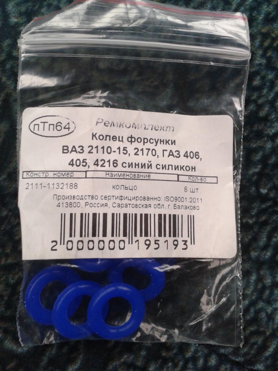

Владимир116 396 Опубликовано 8 ноября, 2016 Ну вот снова бенз потёк из под 2-й форсы и струйка прямо на коллектор. В салоне можно "кайфовать" - запашок отменный!Короче синие колечки силикон Балаково - гумно. Я выше писал, что два месяца назад менял, ошибся в августе менял их. Сегодня у одного продавана взял голубые (мамой клянется, что маде ин чехия) и стоят по 25 рупий за шт. Но у него было их всего 7 шт. Пришлось брать 4 голубых и 4 коричневых. Коричневые тоже силикон и с его слов импорт какой-то не помнит он. Голубые буду ставить со стороны двигла, а коричневые со стороны рампы. Посмотрим на сколько хватит этого винегрета. А герметик что-ли их залипить. :lol: Надоело уже каждые 4-6 месяца рампу сдергивать. Скоро закрытыми глазами буду эту процедуру проводить. :P А ещё зеленые есть, типа тоже Балаково. Не стал больше эксперименты ставить с балаковскими поделками. Поделиться сообщением Ссылка на сообщение Поделиться на другие сайты

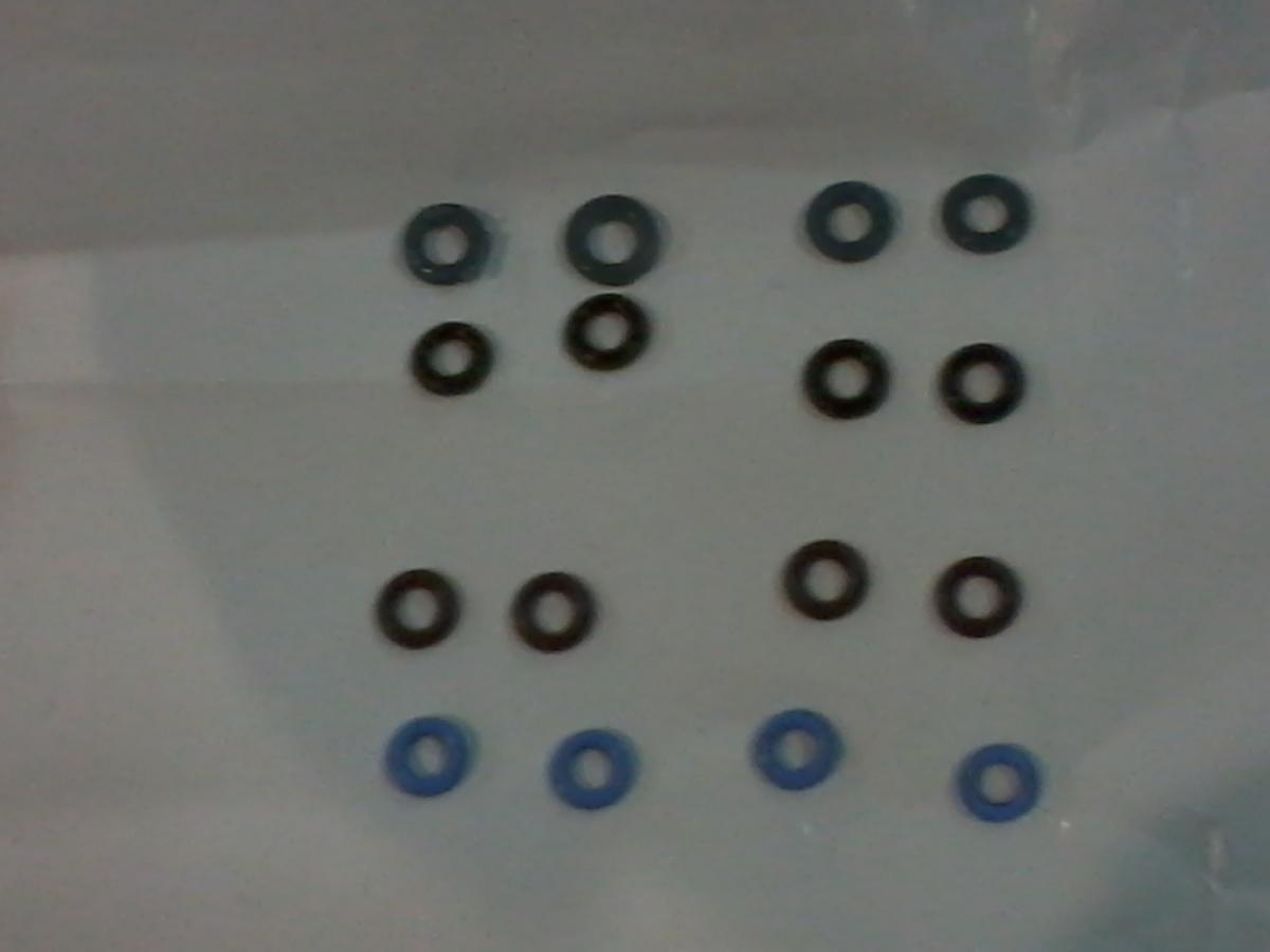

Владимир116 396 Опубликовано 8 ноября, 2016 (изменено) может, пора на рампу обратить внимание?А что я там не видел?Фотка телефонная. Верхний ряд, колечки со стороны рампы, нижний ряд, со стороны двигла. В верхнем ряду второе кольцо больше по диаметру в полтора раза. Вот оно и сало бензом. Короче кольцо разбухло и причина: 1. силикон - гумно, бенз - растворитель. На всех колечках со стороны рампы имеются трещины. Нижних два ряда, это новые колечки. Изменено 8 ноября, 2016 пользователем Владимир116 Поделиться сообщением Ссылка на сообщение Поделиться на другие сайты
