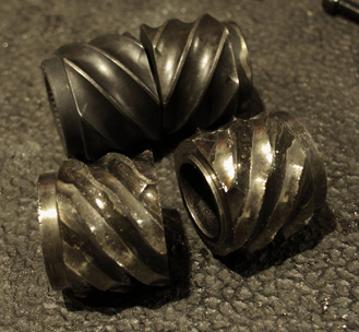

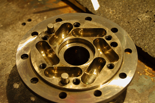

usergaz174 1 Опубликовано 5 июня, 2011 Итак, вскрытие состоялось! газель борт 3 м 1500 кг умз 4216 работала в режиме грузового такси - по городу и трассе, иногда по грунтовым дорогам, в течение 18 месяцев (с января 2010 по июнь 2011 года) с момента установки ДАК прошел 60 000 км.и не утратил работоспособности, что важно! при движении по прямой либо в поворотах "накатом" работал все так же безупречно , лишь отмечались проблемки при поворотах под "нагруженой трансмисией" - то есть при добавлении крутящего педалью акселератора. состояние деталей ДАКа: шнеки подлежат замене - тк это самый нагруженный (причем постоянно) элемент. крышки и корпус в идеальном состоянии - шарики проходят без заеданий и усилий. шлицевые - в идеальном состоянии - как на шнековых полуосевых элементах так и на самих полуосях. шарики - также в идеальном состоянии - тк имеют запредельную твердость как по Бриннелю так и по Роквеллу). крепежные винты обсуждению не подлежат - будут завинчены вновь после замены шнеков. вот и все. других деталей нет. Поделиться сообщением Ссылка на сообщение Поделиться на другие сайты
usergaz174 1 Опубликовано 5 июня, 2011 за 1 год и 4 месяца ДАК пробежал работая в мосту около 54000 км. работает - блокирует как и раньше. на кардане имеется люфт - около 90 градусов, что создает определенные неприятности при работе трансмиссии. при трогании с места заметно трясет - как например при трогании в горку с номинальной загрузкой и плохом сцеплении. при трогании с места с поворотом - ДАК издает характерный хруст. при трогании по прямой - тишина. сцепление было действительно плохое - вернее изношеное - снял попутно корзину - фрикционный диск истерся до заклепок - подлежит замене. Поделиться сообщением Ссылка на сообщение Поделиться на другие сайты
usergaz174 1 Опубликовано 5 июня, 2011 таким образом - сам отвечаю на главный вопрос - ресурс данного узла. самый изнашиваемый элемент - шнековый полуосевой элемент. имеет ресурс порядка 60000 км стабильной работы при интенсивной рабочей эксплуатации. далее по желанию - либо продолжаем ездить - с небольшими оговорками (лично меня начали ддоставать напуганые заказчики при прохождении поворотов)))). либо заменяем шнеки - что не более морочно чем замена сцепления, к примеру. сам дифференциал - после замены шнеков - будет продолжать работать. производитель не стоит на месте постоянно совершенствуя технологию - следовательно - ресурс будет увеличиваться. Поделиться сообщением Ссылка на сообщение Поделиться на другие сайты
usergaz174 1 Опубликовано 5 июня, 2011 (изменено) крышка ДАКа Изменено 5 июня, 2011 пользователем usergaz174 Поделиться сообщением Ссылка на сообщение Поделиться на другие сайты
usergaz174 1 Опубликовано 9 июня, 2011 Шнеки, на заднем плане новые. на переднем с пробегом 60 000 км. Поделиться сообщением Ссылка на сообщение Поделиться на другие сайты
shabanka 537 Опубликовано 9 июня, 2011 Шнеки, на заднем плане новые. на переднем с пробегом 60 000 км. Если не секрет,где новые шнеки приобрёл?Или ты отправил по акции для улучшения свойств раннее изготовленных дифференциалов ДАК, находящихся в эксплуатации.И они тебе сделали постгарантийное обслуживание? Поделиться сообщением Ссылка на сообщение Поделиться на другие сайты
usergaz174 1 Опубликовано 9 июня, 2011 (изменено) Если не секрет,где новые шнеки приобрёл?Или ты отправил по акции для улучшения свойств раннее изготовленных дифференциалов ДАК, находящихся в эксплуатации.И они тебе сделали постгарантийное обслуживание?да я прямо в цех к ним приехал, я же с челябинска. со своей камеры снимал, при разборе. сейчас жду ревизии узла, шлифовки торцов - т.к. увеличился зазор в цепочке шариков вследствие обкатки крышек и каналов. Изменено 9 июня, 2011 пользователем usergaz174 Поделиться сообщением Ссылка на сообщение Поделиться на другие сайты
