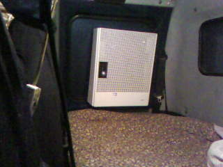

sava 0 Опубликовано 8 января, 2010 Поставил газовый отопитель!!Вот фото! Поделиться сообщением Ссылка на сообщение Поделиться на другие сайты
solovey399 4 Опубликовано 8 января, 2010 прикольно! а работает то как? Поделиться сообщением Ссылка на сообщение Поделиться на другие сайты
sava 0 Опубликовано 8 января, 2010 прикольно! а работает то как?примерно как газовая колонка нужен только газ пропан Поделиться сообщением Ссылка на сообщение Поделиться на другие сайты
truckdriver 4 Опубликовано 8 января, 2010 примерно как газовая колонка нужен только газ пропан стремно это,не дай бог потухнет Поделиться сообщением Ссылка на сообщение Поделиться на другие сайты
sava 0 Опубликовано 8 января, 2010 примерно как газовая колонка нужен только газ пропансамое главное не нужен аккумулятор можно в авто жить неделю стремно это,не дай бог потухнетпотухнет если кончится газ а уменя его 200 л Поделиться сообщением Ссылка на сообщение Поделиться на другие сайты
truckdriver 4 Опубликовано 8 января, 2010 самое главное не нужен аккумулятор можно в авто жить неделю потухнет если кончится газ а уменя его 200 л какая защита у нее и что по деньгам? самое главное не нужен аккумулятор можно в авто жить неделю потухнет если кончится газ а уменя его 200 л какая защита у нее и что по деньгам? Поделиться сообщением Ссылка на сообщение Поделиться на другие сайты
Берси 623 Опубликовано 8 января, 2010 SAVA - скоки стоит? Как зовут? Скоки потребляет и выдаёт какой размер? Поделиться сообщением Ссылка на сообщение Поделиться на другие сайты
TURBO777 21 Опубликовано 8 января, 2010 Обычно такие на МАЗы ставят. Правда не все довольны этим конвектором. Мнения расзодятся примерно 50/50 Поделиться сообщением Ссылка на сообщение Поделиться на другие сайты
DUMPER 1 Опубликовано 8 января, 2010 (изменено) блин один в один как у меня тока я свою 10 дней назад купил все руки не дойдут поставит!ценник у нее 10 000 руб, как поставлю отпишусь Изменено 8 января, 2010 пользователем DUMPER Поделиться сообщением Ссылка на сообщение Поделиться на другие сайты
sava 0 Опубликовано 8 января, 2010 SAVA - скоки стоит? Как зовут? Скоки потребляет и выдаёт какой размер?брал в москве 10200+300доставка газовый конвектор EMAX GWH2a брал в москве 10200+300доставка газовый конвектор EMAX GWH2aпотребление заявлено 170-200гр Поделиться сообщением Ссылка на сообщение Поделиться на другие сайты

DUMPER 1 Опубликовано 11 января, 2010 (изменено) ну вот и приладил наконец то, из недостатков отмечу:1. большие размеры 2. не помешает вентилятор для принудительной циркуляции воздуха.из плюсов 1. примитивность конструкции2. тишина при работе3. относительная цена.4. отсутствие какой либо электроники (пьезо розжиг не в счет) соответственно аккумулятор отдыхает 5. и шибко жарко если на полную врубить))))))))) Поставил газовый отопитель!!Вот фото! Скажи какой у тя газовый редуктор стоит?????, а то у меня отечественный может поменять на импортный ???? Изменено 11 января, 2010 пользователем DUMPER Поделиться сообщением Ссылка на сообщение Поделиться на другие сайты
karell 159 Опубликовано 11 января, 2010 Ага, самая дешевая "трума" от 300 евроЯ не писал, что Трумма дешовая. Я написал "кстати". Т.е. для общей информации. Ибо про Трумму не многие знают и думают, что газовые отопители не надёжны. Трумма это утверждение отметает напрочь. Её делают уже лет много. То ли 40, то ли 50. И я не знаю случаев пожаров или угорания. Разве что только со смеха. От кайфового тепла. Труммы бывают разные и могут прогревать помещения от малых до больших площадей, в зависимости от моделей. Скажи какой у тя газовый редуктор стоит?????, а то у меня отечественный может поменять на импортный ????Итальянские стоят не сильно дороже наших, но надёжны и меньше наших в два-три раза. Поделиться сообщением Ссылка на сообщение Поделиться на другие сайты

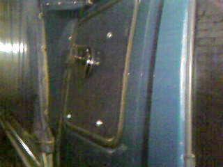

Игорь Саратовский 12 Опубликовано 11 января, 2010 А дырку снаружи кто-нибудь покажет? И асбест прокладывали или нет? Поделиться сообщением Ссылка на сообщение Поделиться на другие сайты

sava 0 Опубликовано 11 января, 2010 А дырку снаружи кто-нибудь покажет? И асбест прокладывали или нет?дырку 150мм мне мужики приспасобой сделали,а прокладки там2штуки,печкатолько для фермера и более из-за размеров Поделиться сообщением Ссылка на сообщение Поделиться на другие сайты
