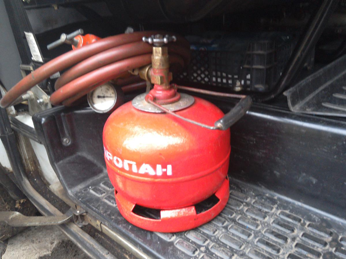

german 1 062 Опубликовано 9 ноября, 2015 (изменено) Балон у меня обычно в грузовом отсеке находится, когда груза нет. Что бы место не занимал. Изменено 9 ноября, 2015 пользователем german 1 Поделиться сообщением Ссылка на сообщение Поделиться на другие сайты

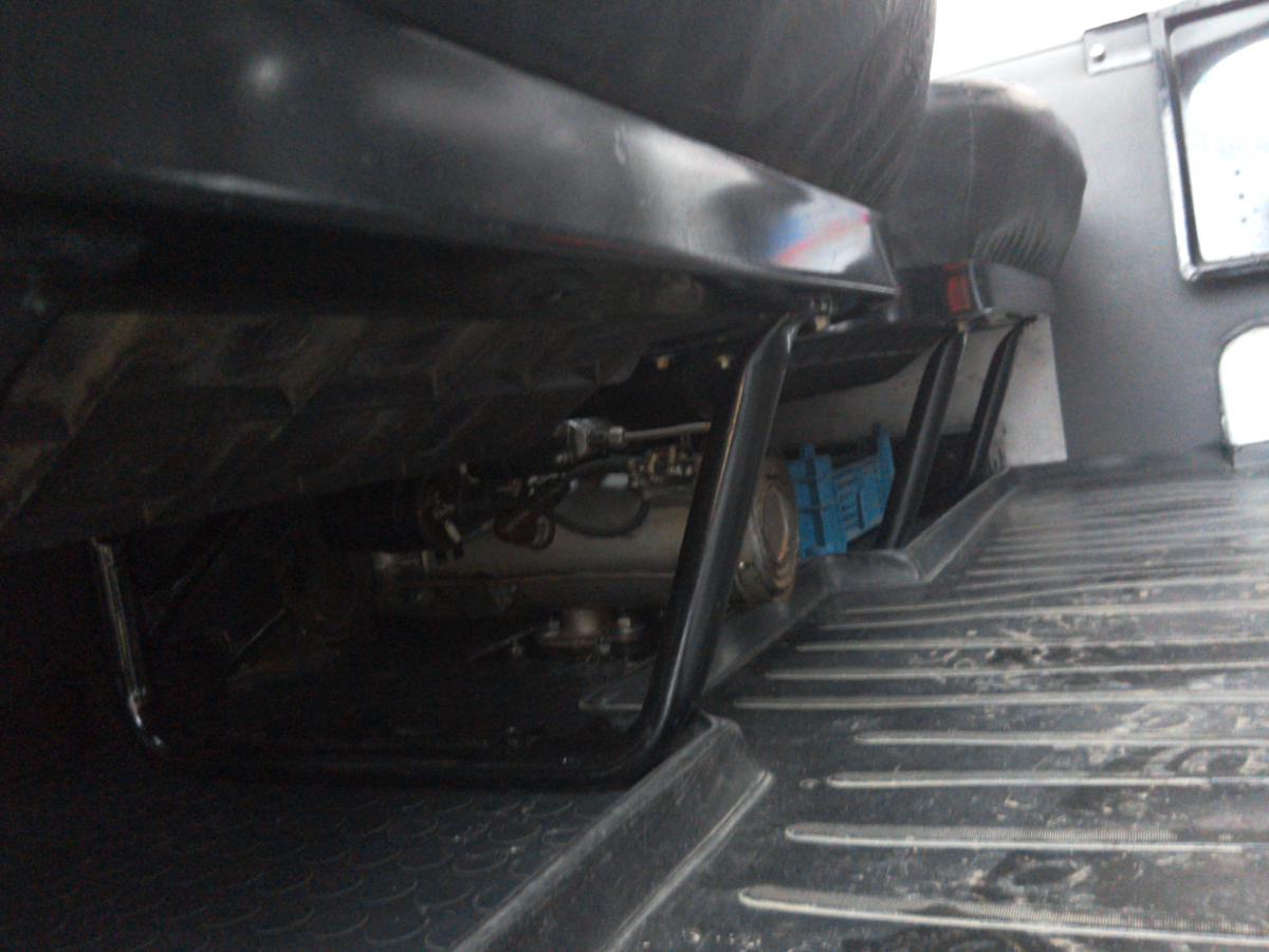

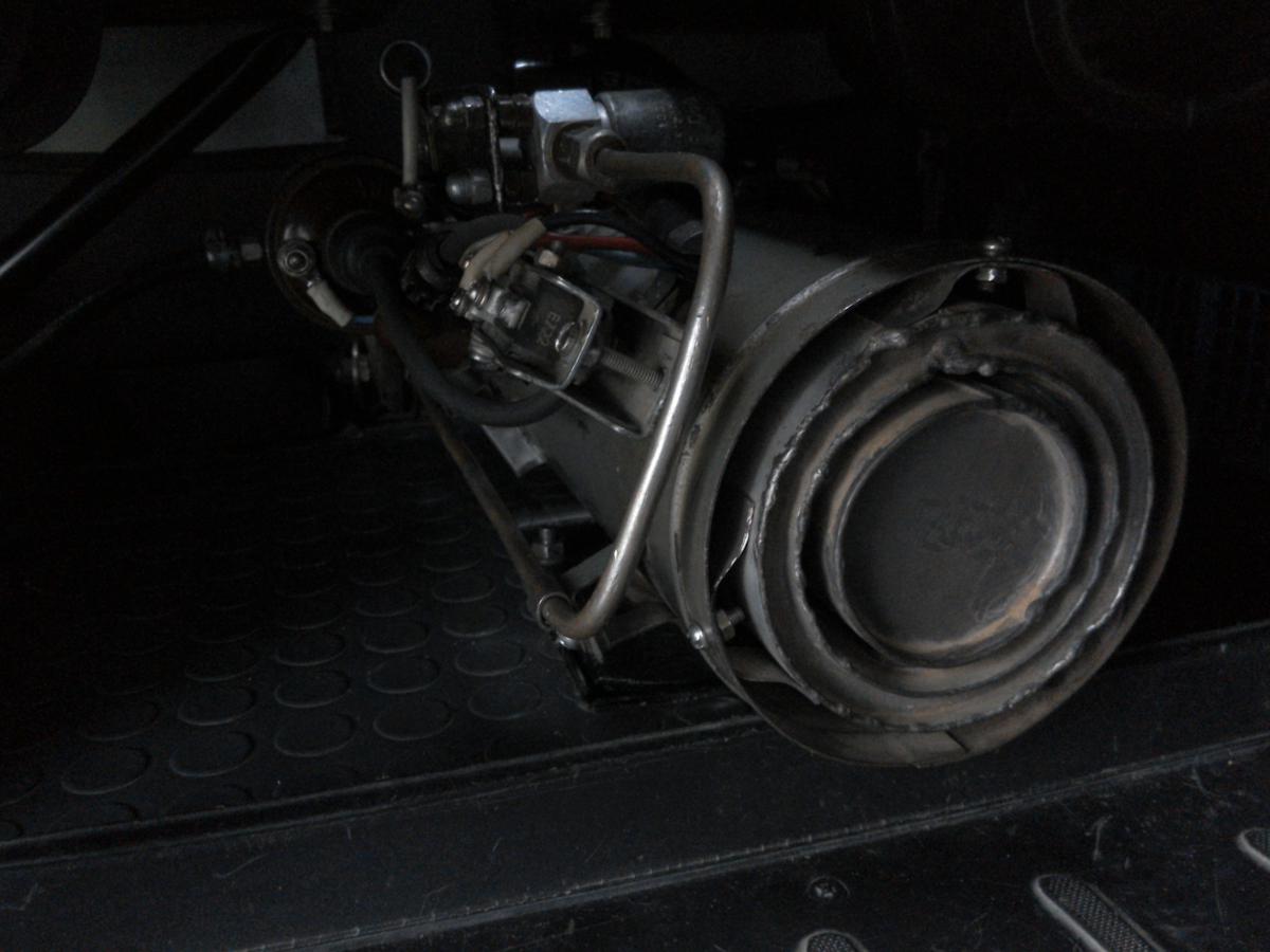

german 1 062 Опубликовано 11 ноября, 2015 Да ничего сложного, с отопителя снимаем карбюратор, вместо него ставим электроклапан и искровой розжиг. Жиклер с диаметром 0,7 в газоподачу, редуктор регулировачный на баллон можно и без регулировки, обычный типа Балтика. Электромоторчик на подшипнички, штоб шумел тише и энергии жрал меньше. Пульт управления с температурным датчиком, все зависит от фантазии и возможности какую коробочку приладить. Хотя можно и без него, в газеле теплоизоляции почти никакой. Таймер времени ненужен, по той же причине, не стоит заморачиваться. Давления газа достаточно на выходе из редуктора 0.5 кг, если выше то коптить будет. В моем варианте установлен под вторым рядом сидений, немного не по центру, смещено чуть левее. Тросик привода ручного тормоза мешает для выхлопа отопителя. Пульт управления повесил на переборку, в нем три тумблера на электродвигатель, электроклапан, розжиг. Четыре провода в жгуте, фишки или разьем типа мама и папа, что бы отопитель можно было отсоединять. На лето его снимаю что бы место незанимал, у нас тут температура свыше сорока бывает, впору хоть на его место кондей впиндюривать. Фоток монтажа нет, как то незаморачивался. При возможности если буду вдруг снимать сделаю. Использую в основном на стоянке ночевке, отдыхе. В движении надобности нет, справляются штатные основной и дополнительный отопители. Пробовал на ходу в коротких переездах незатухал ни разу. Зимой балон в основном в салоне когда сильные морозы или груз в грузовом отсеке, пяти литровый, заправляю четыре, хватает по разному, смотря как кочегарить. Вообщем бюджетно. 1 Поделиться сообщением Ссылка на сообщение Поделиться на другие сайты

german 1 062 Опубликовано 11 ноября, 2015 Вообще что бы работала автоматика нормально, для начала салон газели утеплить по кругу. А так нормально автоматика работать не будет. Вверху африка, внизу арктика, в середке терпимо. Поделиться сообщением Ссылка на сообщение Поделиться на другие сайты

german 1 062 Опубликовано 11 ноября, 2015 (изменено) Искровой розжиг из катушки москвичевской, релюшки и конденсатора. Свечка жигулевская обточенная, резьба снята, наконечник с моциклетки. Простая надежная схемка, работает безотказно. Вообщем все из подручных средств собрано и смонтировано на корпусе отопителя. Изменено 11 ноября, 2015 пользователем german Поделиться сообщением Ссылка на сообщение Поделиться на другие сайты
