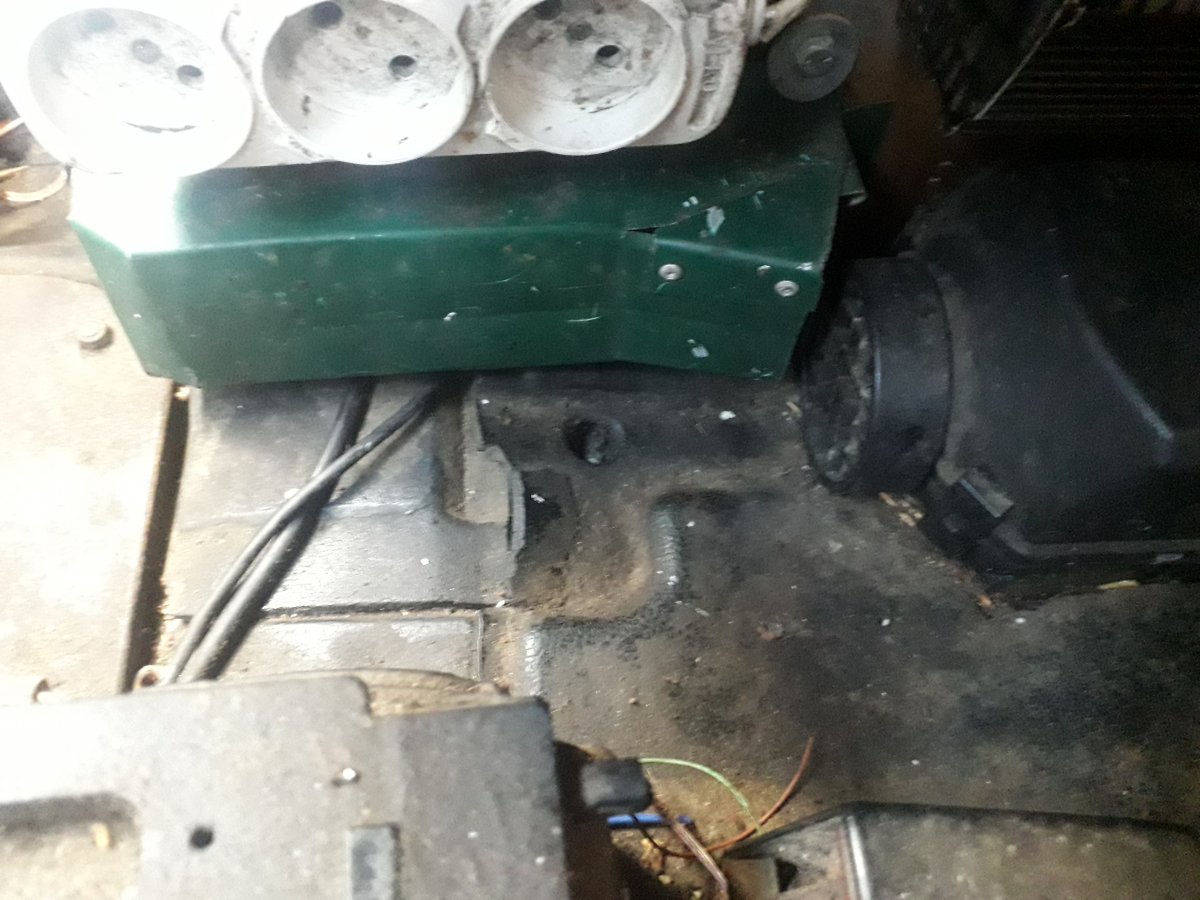

rusgg 4 003 Опубликовано 16 сентября, 2021 У меня по середине стоит, почти впритык к стенке задней. И вправо к двери труба идет с ткюеплом, чтоб шею можно было свободно поворачивать с утра. А снимать пофиг, и бак гдетотам. Шум нет у нее особо. Поделиться сообщением Ссылка на сообщение Поделиться на другие сайты
Alex030569 7 034 Опубликовано 16 сентября, 2021 2 минуты назад, rusgg сказал: У меня по середине стоит, почти впритык к стенке задней. И вправо к двери труба идет с ткюеплом, чтоб шею можно было свободно поворачивать с утра. А снимать пофиг, и бак гдетотам. Шум нет у нее особо. Я бы наоборот вывел влево под ноги.Дышать невозможно,когда тепло на улице до -5. @rusgg скинь фото,чем выводил вправо. Поделиться сообщением Ссылка на сообщение Поделиться на другие сайты
rusgg 4 003 Опубликовано 16 сентября, 2021 Из оцинковки сделал трубу квадратную Поделиться сообщением Ссылка на сообщение Поделиться на другие сайты
Alex030569 7 034 Опубликовано 16 сентября, 2021 3 минуты назад, rusgg сказал: Из оцинковки сделал трубу квадратную Она должна быть сечением не меньше,чем сопло у автономки.Иначе датчик перегрева будет срабатывать.Я уже пробовал тонкой трубой.Поэтому и спросил у тебя,чем выводил. Поделиться сообщением Ссылка на сообщение Поделиться на другие сайты
rusgg 4 003 Опубликовано 16 сентября, 2021 (изменено) Щас Изменено 16 сентября, 2021 пользователем rusgg 1 Поделиться сообщением Ссылка на сообщение Поделиться на другие сайты
rusgg 4 003 Опубликовано 16 сентября, 2021 Заклепками сшил Поделиться сообщением Ссылка на сообщение Поделиться на другие сайты
Alex030569 7 034 Опубликовано 16 сентября, 2021 19 минут назад, rusgg сказал: Щас О,точно! Можно же не вплотную к соплу. Поделиться сообщением Ссылка на сообщение Поделиться на другие сайты
