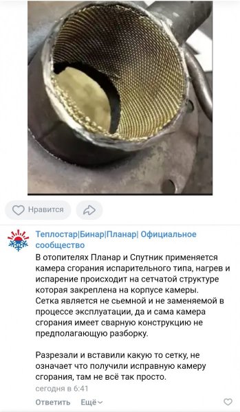

Alex030569 7 034 Опубликовано 18 сентября, 2021 (изменено) 9 минут назад, cxem сказал: Тут главное знать принцип работы и для чего ставят сетку В планар эту хоз.сетку точно нельзя ставить.Про Китай молчу,потому что он мне не интересен. Мурзилка,специально для тебя нашел видео.Какой дурак будет так разрезать горелку,что бы сменить сетку,которой нет в продаже. П.С. в конце видео конечно автор говорит,что автономка не запускается из за прогара это сетки.Это чушь.Не запускается,когда в этой сетке кокс.Лечится все выжиганием,нагреватешь все до красного свечения и мягкой проволкой все вычищается. Изменено 18 сентября, 2021 пользователем Alex030569 Поделиться сообщением Ссылка на сообщение Поделиться на другие сайты
B.V.A 4 684 Опубликовано 18 сентября, 2021 @Alex030569 , темный ты человек(, сколько в тебе желчи.. одни оскарбления(, вел бы ты себя норм яб рассказал какую где купить и как поставить.. у меня на шпехере пиленая стоит, с неоригинальной сеткой.. На планарах тоже люди делают, тупо берут и делают! всё ходит норм.. Так что Шура ты нЕ прав.. давайдосвидания )).. Да ещё, парадокс).. зачем там что то проволочной царапать, прокаливать.. Если не нужна замена то можно отмочить в химией.. проверено.. Поделиться сообщением Ссылка на сообщение Поделиться на другие сайты

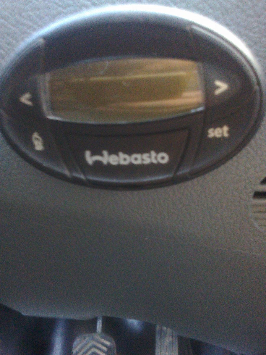

вилли 989 Опубликовано 18 сентября, 2021 Ну и как ЭТО работает? Поделиться сообщением Ссылка на сообщение Поделиться на другие сайты
PanDiman 1 904 Опубликовано 18 сентября, 2021 (изменено) 1 минуту назад, вилли сказал: Ну и как ЭТО работает? это наверное все таки для подогрева двигателя, а не салона ) Изменено 18 сентября, 2021 пользователем PanDiman Поделиться сообщением Ссылка на сообщение Поделиться на другие сайты
вилли 989 Опубликовано 18 сентября, 2021 Только что, PanDiman сказал: это наверное все таки для подогрева двигателя, а не салона ) Пользоваться то как? Поделиться сообщением Ссылка на сообщение Поделиться на другие сайты
PanDiman 1 904 Опубликовано 18 сентября, 2021 3 минуты назад, вилли сказал: Пользоваться то как? Поделиться сообщением Ссылка на сообщение Поделиться на другие сайты

Alex030569 7 034 Опубликовано 19 сентября, 2021 23 часа назад, B.V.A сказал: @Alex030569 , темный ты человек(, сколько в тебе желчи.. одни оскарбления(, вел бы ты себя норм яб рассказал какую где купить и как поставить.. у меня на шпехере пиленая стоит, с неоригинальной сеткой.. На планарах тоже люди делают, тупо берут и делают! всё ходит норм.. Так что Шура ты нЕ прав.. давайдосвидания )).. Да ещё, парадокс).. зачем там что то проволочной царапать, прокаливать.. Если не нужна замена то можно отмочить в химией.. проверено.. В продолжении нашего разговора о нецелесообразности ковырять там,где не положено 1 Поделиться сообщением Ссылка на сообщение Поделиться на другие сайты
B.V.A 4 684 Опубликовано 19 сентября, 2021 @Alex030569 , нуу конечно напишут для таких как ты что разбирать нельзя и эт одноразовое и менять что то там тоже, ты то и рад .. типа ребята покупайте только новое, и только у нас).. Я ведь тупо написал что всё меняется и работает!, а ты эту инфу всё принять не можешь и идёшь в отказ .. Там ведь ещё помимо горелки много что можно сделать своими ручонками, начиная от моторчиков с крыльчатками, пайкой мозгов и залива их компаундом и т.д.. но ты то если что! то покупай это новое в сборе! Так как тебе обязательно напишут что ЭТО нЕ ремонтнопригодное.. и одноразовое.. ну как контрацептив.. .. В 18.09.2021 в 12:24, jon61rus сказал: Здравствуйте,а что можете посоветовать с AliExpress, желательно с таймером включения . Было дело года три назад интересовался (ради интереса) какая лучше у знающего человека.. норм по качеству были Belief , это оналог шпехера или Вебасто, точно не помню.. 1 Поделиться сообщением Ссылка на сообщение Поделиться на другие сайты
rusgg 4 003 Опубликовано 19 сентября, 2021 @Alex030569 а производители как делают, тоже варят сваркой и сетку ставят руками. Все это делается. Хочешь дороже, покупай новую. А если дешевле , то меняешь сеточки. И если производитель не рекомендует менять сеточку, то это не значит ничего. 3 Поделиться сообщением Ссылка на сообщение Поделиться на другие сайты
Татарин 7 736 Опубликовано 19 сентября, 2021 Нет ничего неразборного. Есть не опытные разбиратели. 3 Поделиться сообщением Ссылка на сообщение Поделиться на другие сайты
Alex030569 7 034 Опубликовано 19 сентября, 2021 56 минут назад, rusgg сказал: @Alex030569 а производители как делают, тоже варят сваркой и сетку ставят руками. Все это делается. Хочешь дороже, покупай новую. А если дешевле , то меняешь сеточки. И если производитель не рекомендует менять сеточку, то это не значит ничего. У производителей это делает автомат.Но ни как не дядя Вася в гараже. И ставить туда абы какую сетку нельзя,не все там так просто. 3 часа назад, B.V.A сказал: @Alex030569 , нуу конечно напишут для таких как ты что разбирать нельзя и эт одноразовое и менять что то там тоже, ты то и рад .. типа ребята покупайте только новое, и только у нас).. Я ведь тупо написал что всё меняется и работает!, а ты эту инфу всё принять не можешь и идёшь в отказ .. Там ведь ещё помимо горелки много что можно сделать своими ручонками, начиная от моторчиков с крыльчатками, пайкой мозгов и залива их компаундом и т.д.. но ты то если что! то покупай это новое в сборе! Так как тебе обязательно напишут что ЭТО нЕ ремонтнопригодное.. и одноразовое.. ну как контрацептив.. .. Было дело года три назад интересовался (ради интереса) какая лучше у знающего человека.. норм по качеству были Belief , это оналог шпехера или Вебасто, точно не помню.. Все таки я доверяю больше представителю завода,чем твоим басням.А приврать ты у нас профессионал,уж наслышаны. 50 минут назад, Татарин сказал: Нет ничего неразборного. Есть не опытные разбиратели. А потом темы-ПОМОГИТЕ,замерзаю,не работает автономка.Есть узлы, которые можно ремонтировать самому.А есть,в которые не надо лазить,особенно тем,которые опытные. 1 Поделиться сообщением Ссылка на сообщение Поделиться на другие сайты

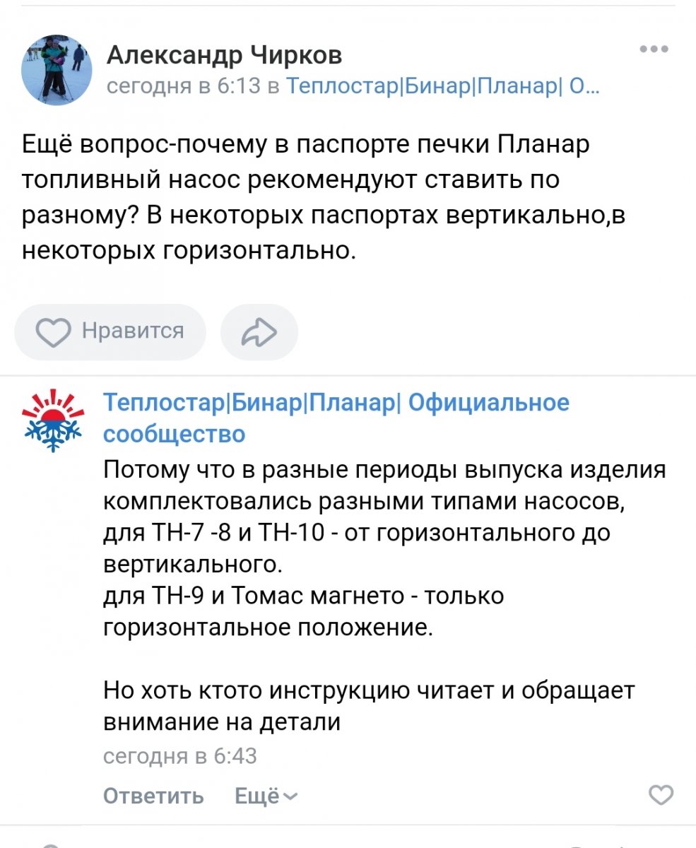

Alex030569 7 034 Опубликовано 19 сентября, 2021 (изменено) 39 минут назад, Татарин сказал: Считаешь, её на Марсе инопланетяне изготовили?А, ПОМОГИТЕ кричат неопытные разбиратели. У опытных,и разбирается ,и собирается,и работает.Надо просто "техницки" к вопросу подходить.Изучить матчасть. Подготовить инструмент и материалы.Вот . Эдик,ты ее в глаза то видел,эту автономку? Кто бы говорил о само ремонте? У одного уже и на бензине отказывается работать,хотя сама дизельная.Второй знать не знает,что там внутри и как работает.Зато рассуждать мастера. Кстати о размещении насоса вертикально или горизонтально.Задал и такой вопрос представителю завода.Разными насосами комплектовались печки,поэтому прежде всего читаем паспорт.Т.е. и вертикально и горизонтально правильно,но в зависимости от насоса. Изменено 19 сентября, 2021 пользователем Alex030569 1 Поделиться сообщением Ссылка на сообщение Поделиться на другие сайты
