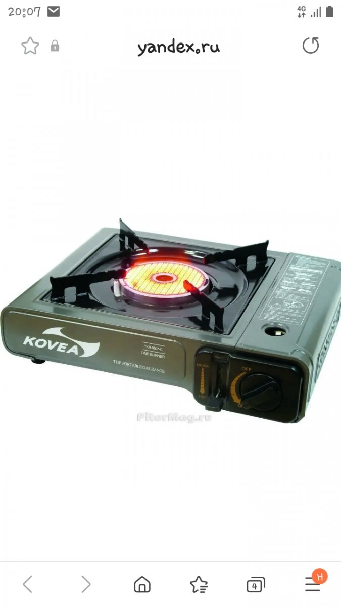

rusgg 4 003 Опубликовано 3 января, 2022 7 часов назад, СлавянСПБ сказал: при какой забортной температуре До -5 По крайней мере дт уходит от литра за ночь. Если конечно газ эффективнее, да плюсом инфракрасное супер тепло, то может и 50 грамм газа хватит на 8 часов. Но нужно чтобы киловат 10 обязательно получалось из инфра. Грелся я в машине газовой плиткой , знаю на сколько хватает, да и плитка у меня не такая туфта как у тебя, а керамическая. Поделиться сообщением Ссылка на сообщение Поделиться на другие сайты
СлавянСПБ 11 Опубликовано 3 января, 2022 @rusgg газ эфективнее для тех, у кого он есть. Нафиг дизелю газовый нагрев в кабине. По поводу плитки - что за чушь ты несешь? Сделать из обычной инфракрасную с помошью двух деталей - меньше минуты, и так же вернуть обратно. Поделиться сообщением Ссылка на сообщение Поделиться на другие сайты
rusgg 4 003 Опубликовано 3 января, 2022 2 часа назад, СлавянСПБ сказал: По поводу плитки - что за чушь ты несешь? Что нужно сделать с инфракрасной плиткой , чтобы она стала инфракрасной? Поделиться сообщением Ссылка на сообщение Поделиться на другие сайты

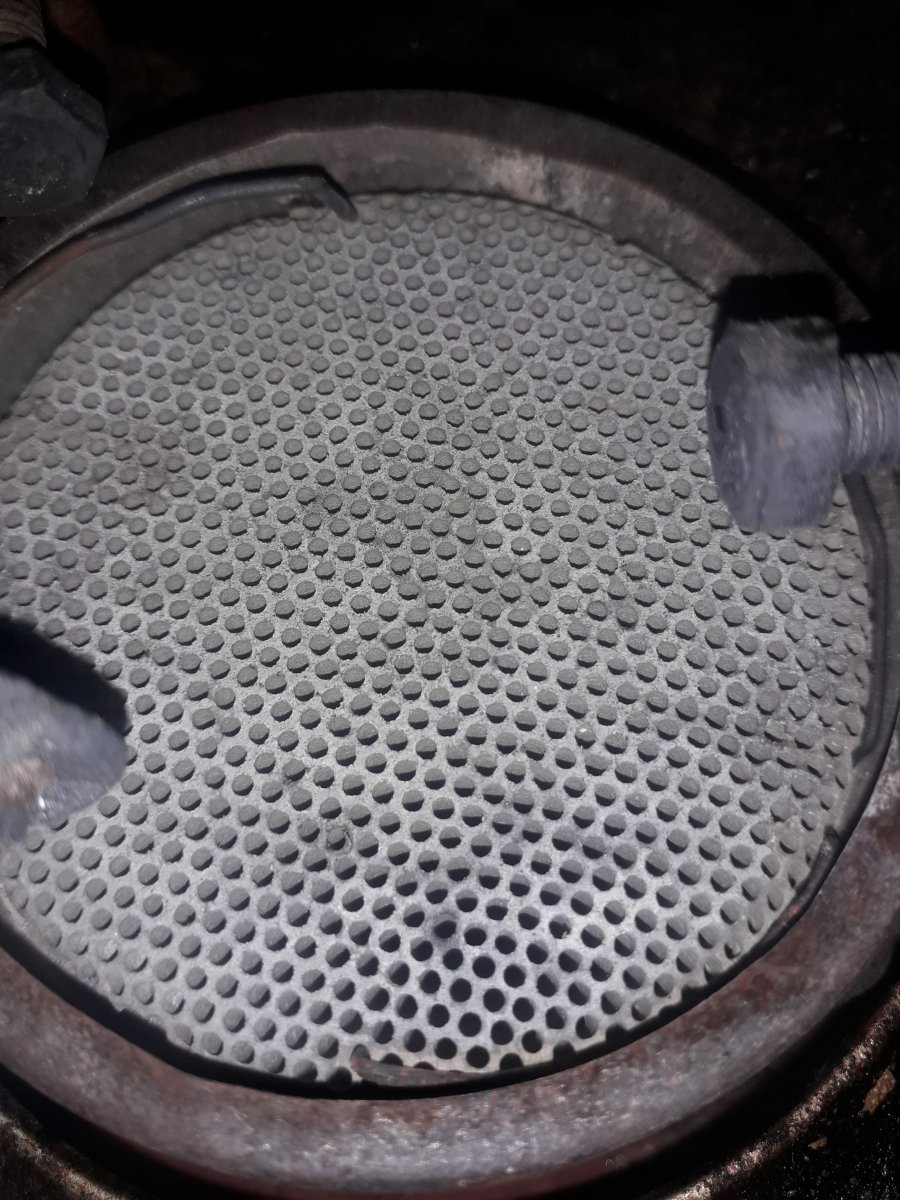

rusgg 4 003 Опубликовано 3 января, 2022 4 минуты назад, СлавянСПБ сказал: должно легко ломаться в прямой зависимости от интеллекта человека? Откуда интеллект, чего ломаться? Моей плитке 20 лет. Керамика само собой подгарела и уменьшилась в размерах. Еще 20 лет и придется менять. Керамический пятак Поделиться сообщением Ссылка на сообщение Поделиться на другие сайты
СлавянСПБ 11 Опубликовано 3 января, 2022 5 минут назад, rusgg сказал: Откуда интеллект, чего ломаться? Ну и на что похожа сетка керамики? В чем сложность придумать, ну или зачем спросил как сделать? Поделиться сообщением Ссылка на сообщение Поделиться на другие сайты
rusgg 4 003 Опубликовано 3 января, 2022 4 минуты назад, СлавянСПБ сказал: Ну и на что похожа сетка керамики? Катализатор авто Поделиться сообщением Ссылка на сообщение Поделиться на другие сайты

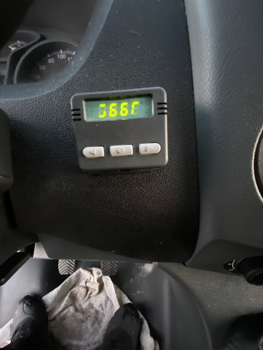

KARMANNIK 5 Опубликовано 9 марта, 2022 Коллеги, всем привет! Вопрос по штатной автономке (догревателю двигателя) бинар 5 s next. Может у кого было похожее, поделитесь опытом. В общем не хочет запускаться с таймера. Пробовал наводить все три, ни один не запускает утром догреватель. С клавиши под магнитолой и пульта под рулевым переключателем запускает на ура. С таймера фиг. Что может быть? Догреватель установлен с завода. Пробег 12 тыс. машине. Версию ПО прилагаю. Заранее спасибо. Поделиться сообщением Ссылка на сообщение Поделиться на другие сайты

Petrov_kamensk 0 Опубликовано 26 марта, 2022 В 09.03.2022 в 22:28, KARMANNIK сказал: Коллеги, всем привет! Вопрос по штатной автономке (догревателю двигателя) бинар 5 s next. Версию ПО прилагаю. Заранее спасибо. Это не версия ПО, а какой то мусор. отключите питание на пульт или изделие полностью, через 10-15 сек, подключите обратно. пульт покажет свою версию для 5S-Next версия пульта начинается с L3** Крайняя версия 309, можно использовать 308, более ранние потребуют обращения к Дилеру для исправления ПО здесь Список дилеров Поделиться сообщением Ссылка на сообщение Поделиться на другие сайты
