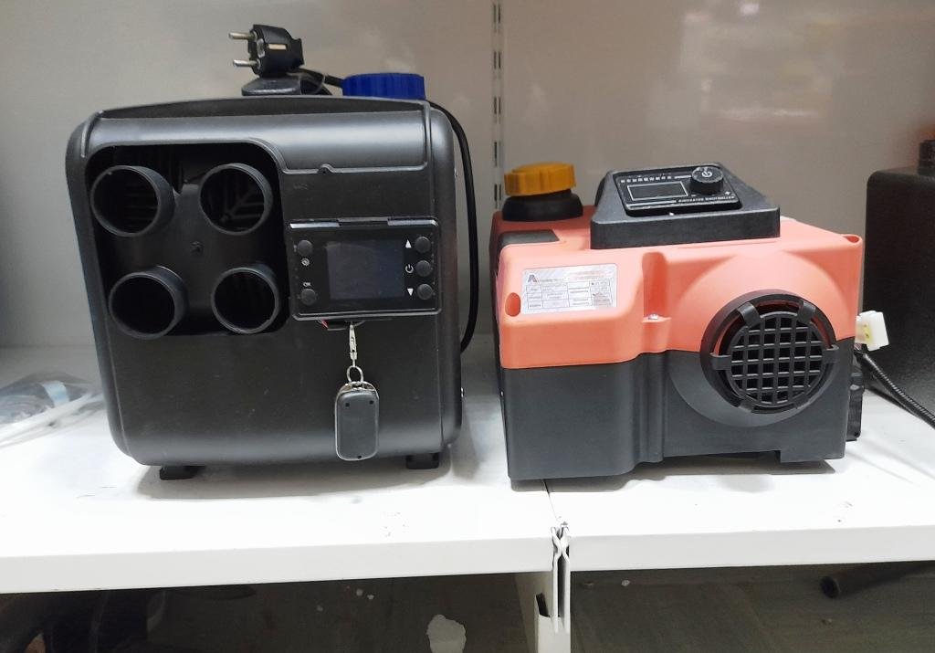

ZAN57 3 487 Опубликовано 7 октября, 2022 (изменено) Ну в общем я наверное определился. Мне ни к чему ставить стационарную автономку, так как скорее кондей нужен чем подогрев, по моему режиму эксплуатации. На зимние поездки за глаза хватит ПЕРЕНОСНОГО дизельного фена. По сути потроха одинаковые со стационарным, но добавили бак на соляру и оформили корпус цивильнее для носимого оборудования. Для временного размещения (на поездку) вполне годится вариант установки в салоне. Вот видите, о чем я и писал- пытал, пытал людей, взвешивал аргументы, в результате и родилась новая идея. Устанавливаем СТАЦИОНАРНО на Газели 2 трубки по 25мм для подачи воздуха в камеру сгорания и для выхлопа, туда где будем временно располагать фен. Скорее всего под креслом второго ряда (под водительское не влезет по высоте, да и другие цели на него- поворотное наконец то сделать и ящичек выдвижной под ним). На крайняк можно обойтись одной трубкой на выхлоп, забор техвоздуха из салона. Трубку на выхлоп устанавливаем купленную 2-3м длиной, с уводом угарных газов подальше. На снимке 2 переносных фена, левый 11тр , правый 10тр. По факту дороже конечно чем в инете. На авторынке правда правый красный есть и за 8тр, но вообще без гарантии, только проверка на стенде пару минут. Левый под сиденье не влезет никак, он более 30см высотой (хотя надо померить...) , правый 25см, с доп ножками 30см, но и без доп ножек с боку есть доступ затянуть/отпустить хомутики на патрубках воздуха и выхлопа. Левый- 5л соляры, правый 3,5л. Идея в том, что это носимый агрегат- куда принес там и тепло. Хоть в теплицу, хоть в гараж, хоть домой в аварийной ситуации, хоть в палатку. Достаточно 1 трубку с собой носить и иметь БП на 12в. Кстати, левый содержит в себе и БП 220/12в. Если нет совсем сети- надо АКБ иметь с собой на 12в, можно и не большой, на 15АЧ примерно, и включай хоть в поле. Оба укомплектованы пультами управления, являющимися еще и датчиками климат- контроля. Можно снять пульт с фена и отнести до 10м удаления, будет удаленный датчик климатконтроля (скажем рядом со спальником или кроватью), поддерживать темпрач. Есть и брелок дистанционный- утром запустить из окна... Изменено 7 октября, 2022 пользователем ZAN57 Поделиться сообщением Ссылка на сообщение Поделиться на другие сайты
ZAN57 3 487 Опубликовано 7 октября, 2022 подрегулировать температуру и мощность горения. Мощность обоих от 0,8 до 5квт. Поделиться сообщением Ссылка на сообщение Поделиться на другие сайты
