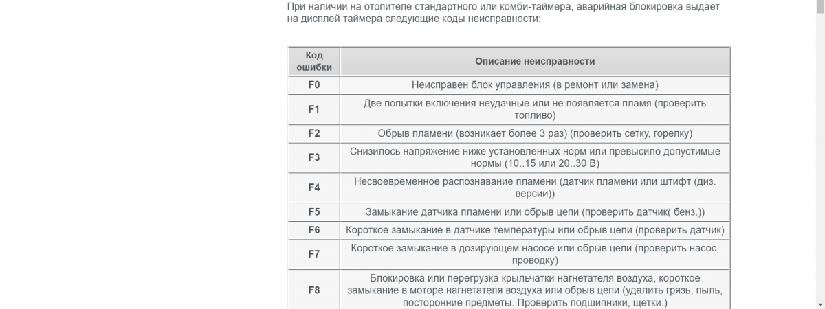

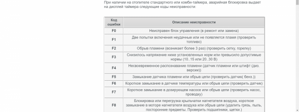

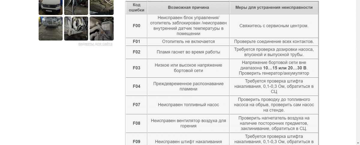

Алексей Ф. 10 007 Опубликовано 11 ноября, 2022 Что то заглючила моя вечная Вебаста пятнадцати лет от роду(( На выходных запустилась с третьего раза, позавчера не смог три раза подряд запустить и отстал. Моргает индикатор на крутилке 5 коротких один длинный, то есть ошибка 01. Вчера вечером убрал ремень безопасности в сторону от входа воздуха и запустилась с дымом, отработала минут 20 без проблем. Сегодня опять запустил, через 10 минут отключилась с ошибкой 02 (( Завел двигатель, прогрел немного и опять запустил Вебасту - отработала минут 20 без проблем. Поделиться сообщением Ссылка на сообщение Поделиться на другие сайты
колобок 7 167 Опубликовано 11 ноября, 2022 45 минут назад, Алексей Ф. сказал: ошибка 01. ошибкой 02 чё за ошибки? Поделиться сообщением Ссылка на сообщение Поделиться на другие сайты
Алексей Ф. 10 007 Опубликовано 11 ноября, 2022 34 минуты назад, колобок сказал: чё за ошибки? А там все подряд, 01-это проблемы с топливом, или с воздухом, или с выхлопом, или с горелкой)) 02- это вроде срыв пламени три раза подряд. Поделиться сообщением Ссылка на сообщение Поделиться на другие сайты

колобок 7 167 Опубликовано 12 ноября, 2022 23 часа назад, Алексей Ф. сказал: А там все подряд, 01-это проблемы с топливом, или с воздухом, или с выхлопом, или с горелкой)) 02- это вроде срыв пламени три раза подряд. у меня похожая проблема была(на Бинаре),когда соединения топливопровода мозги парили(спрели соединительные шланги),вроде и не течёт,а воздух сосёт,при этом насос долбит как дятел 1 Поделиться сообщением Ссылка на сообщение Поделиться на другие сайты
