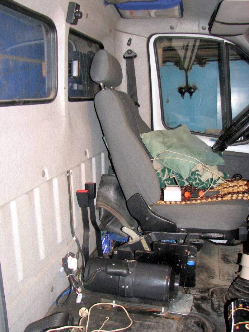

Владисон 72 Опубликовано 11 февраля, 2011 (изменено) Поставил фен - Планар 4дм-12.Пока подключал в тестовом режиме, т.к. ещё не приспособил бачок из комплекта. Сначал хотел его заменить, искал что-то в виде горизонтальной канистры в 10 литров, но обойдя все магазины ничё не нашлось.Теперь снова думаю приспособить тот бачок из комплекта (7 литров) на раму. Первые мои отзывы двумя словами - ничё хорошего!а именно: 1. Заметно явное отличие - обогреватель Труматик Е 2400 - гораздо тише работает и начальный разогрев практически отсутствует. Труматик греет сразу и очень сильно жарит! Руку у выхода практически турдно удержать, орчень горячий воздух. А планар какой то медленный, и на максимальном режиме температура выше 30 в маленькой кабине Газели не поднималасть. В боксе при этом было ~ -8 градусов. 2. Завоняло ещё и резиной. То ли это временно, то ли хз. Пока этот момент очень мне не нравится. 3. За три часа-четыре часа работы (примерно) сел аккумулятор 60 АЧ, машину не завести ((( 4. Думаю нужно срочно что то заколхозить/ закулибничить для прогрева охлаждающей жидкости! Такой горячий воздух выходит из глушителя-трубы планара, что жаль его в атмосферу выпускать. Нужен какой то рекуператор/ теплообменник. 5. Не нравится, что в фен может засосать всякую ерунду. Придётся делать какой то защитный кожух. Изменено 11 февраля, 2011 пользователем Владисон Поделиться сообщением Ссылка на сообщение Поделиться на другие сайты
german 1 045 Опубликовано 11 февраля, 2011 (изменено) Поставил фен - Планар 4дм-12.Пока подключал в тестовом режиме, т.к. ещё не приспособил бачок из комплекта. Сначал хотел его заменить, искал что-то в виде горизонтальной канистры в 10 литров, но обойдя все магазины ничё не нашлось.Теперь снова думаю приспособить тот бачок из комплекта (7 литров) на раму. Первые мои отзывы двумя словами - ничё хорошего! Труматик Е2400 -это газовая печурка на мой взгляд самый оптимальный вариант автономки на сегодня, единственное что возникает необходимость найти удачное местечко для газового балона и пожалуй наверное самый минус для газа -низкая температура, при которой увы газ есть газ. Изменено 11 февраля, 2011 пользователем german Поделиться сообщением Ссылка на сообщение Поделиться на другие сайты

Spas750 327 Опубликовано 11 февраля, 2011 Поставил фен - Планар 4дм-12.Пока подключал в тестовом режиме, т.к. ещё не приспособил бачок из комплекта. Сначал хотел его заменить, искал что-то в виде горизонтальной канистры в 10 литров, но обойдя все магазины ничё не нашлось.Теперь снова думаю приспособить тот бачок из комплекта (7 литров) на раму. Первые мои отзывы двумя словами - ничё хорошего!а именно: 1. Заметно явное отличие - обогреватель Труматик Е 2400 - гораздо тише работает и начальный разогрев практически отсутствует. Труматик греет сразу и очень сильно жарит! Руку у выхода практически турдно удержать, орчень горячий воздух. А планар какой то медленный, и на максимальном режиме температура выше 30 в маленькой кабине Газели не поднималасть. В боксе при этом было ~ -8 градусов. 2. Завоняло ещё и резиной. То ли это временно, то ли хз. Пока этот момент очень мне не нравится. 3. За три часа-четыре часа работы (примерно) сел аккумулятор 60 АЧ, машину не завести ((( 4. Думаю нужно срочно что то заколхозить/ закулибничить для прогрева охлаждающей жидкости! Такой горячий воздух выходит из глушителя-трубы планара, что жаль его в атмосферу выпускать. Нужен какой то рекуператор/ теплообменник. 5. Не нравится, что в фен может засосать всякую ерунду. Придётся делать какой то защитный кожух.А зачем такой фен нужен в такой маленькой кабине, там и печки хватает?Экономии топлива не вижу, через 2-3 часа все равно заводить машину надо, тогда проще чтоб машина работала на ХХ, ну сожрет она за 5 часов 6 литров, но обычно в дороге спиш зимой не более 3-4 часов.Тогда уж лутше автономку на тосол поставить, в любой мороз запустил на 10-15 минут хоть движку нагревать будет, от розетки зависеть не будеш.Сам ездию еще на трехтонники, поставили теплостар ( бинаров не было ) так там от него существенная отдача, в -30 по городу выше 40 градусов движка не нагревается, а с автономкой 80.Такие фены считаю полезными для нагрева например будки. Поделиться сообщением Ссылка на сообщение Поделиться на другие сайты
Владисон 72 Опубликовано 11 февраля, 2011 (изменено) Такие фены считаю полезными для нагрева например будки. Теперь уже соглашусь, после того как проверил всё на практике.Надо было мокрый Бинар ставить.. Хотя теперь есть возможность использовать горячие газы для нагрева охлаждающей жидкости. Для этого нужен теперь какой то рекуператор (теплообменник). В сети ничего подобного не нашёл.Теперь эта мысль мне спать не даёт! Изменено 11 февраля, 2011 пользователем Владисон Поделиться сообщением Ссылка на сообщение Поделиться на другие сайты

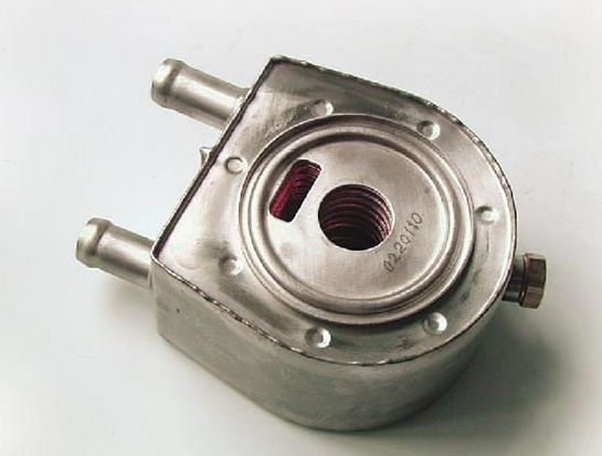

Владисон 72 Опубликовано 11 февраля, 2011 Еvгений, Lexus , господа, а что вы скажете про теплообменник для нагрева тосола? Будет работать? Листал инет, нашёл тока фото газели, где хозяин внутри салона под торпедой проварил выхлопную трубу и видимо теперь греется очень быстро..А больше про обогрев от выхлопа я ничего не встретил. Поделиться сообщением Ссылка на сообщение Поделиться на другие сайты

german 1 045 Опубликовано 12 февраля, 2011 (изменено) Еvгений, Lexus , господа, а что вы скажете про теплообменник для нагрева тосола? Будет работать? Листал инет, нашёл тока фото газели, где хозяин внутри салона под торпедой проварил выхлопную трубу и видимо теперь греется очень быстро..А больше про обогрев от выхлопа я ничего не встретил.Полагаю что работать будет, только вопрос какой эфект от этой работы, выяснится в ходе практики. Но думаю что недостатков будет больше так как система будет выполнять только функцию отопления, а соответственно, эксплуатируется только в отопительный сезон. Система такого отопления имеет высокую вероятность протечек за счет большого количества соединений элементов отопления. Изменено 12 февраля, 2011 пользователем german Поделиться сообщением Ссылка на сообщение Поделиться на другие сайты
petr 585 1 Опубликовано 12 февраля, 2011 Поставил фен - Планар 4дм-12.Пока подключал в тестовом режиме, т.к. ещё не приспособил бачок из комплекта. Сначал хотел его заменить, искал что-то в виде горизонтальной канистры в 10 литров, но обойдя все магазины ничё не нашлось.Теперь снова думаю приспособить тот бачок из комплекта (7 литров) на раму. Первые мои отзывы двумя словами - ничё хорошего!а именно: 1. Заметно явное отличие - обогреватель Труматик Е 2400 - гораздо тише работает и начальный разогрев практически отсутствует. Труматик греет сразу и очень сильно жарит! Руку у выхода практически турдно удержать, орчень горячий воздух. А планар какой то медленный, и на максимальном режиме температура выше 30 в маленькой кабине Газели не поднималасть. В боксе при этом было ~ -8 градусов. 2. Завоняло ещё и резиной. То ли это временно, то ли хз. Пока этот момент очень мне не нравится. 3. За три часа-четыре часа работы (примерно) сел аккумулятор 60 АЧ, машину не завести ((( 4. Думаю нужно срочно что то заколхозить/ закулибничить для прогрева охлаждающей жидкости! Такой горячий воздух выходит из глушителя-трубы планара, что жаль его в атмосферу выпускать. Нужен какой то рекуператор/ теплообменник. 5. Не нравится, что в фен может засосать всякую ерунду. Придётся делать какой то защитный кожух.пахнет первые 2-3 раза потом ок. включаю на малый режим и 8-9 часов работы. акб в норме. Поделиться сообщением Ссылка на сообщение Поделиться на другие сайты

Владисон 72 Опубликовано 12 февраля, 2011 Вчера мне пришла идея сделать теплообменник из медного радиатора печки от ЗИЛ 131. Там такой маленький, такой приятненький радиатор, что чуть было не купил сразу (шучу - чуть было не съел сразу).Но позже посмотрел уже на радиаторы от Волги на печку. Интересно, смогут ли прогреть тосол через такой радиатор отработанные газы автономки? Корпус теплообменника конечно придётся изготовить из листового железа, где внутри будет вставлен радиатор.Какой будет более лучший - алюминь или медь? Рёбер у алюминия (площадь роассеивания) в три раза больше, чем у медного при тех же размерах. Радиатор Волга медь - http://www.virag74.com/upload/273/site/tovars/007887.jpegВолга алюминь - http://www.virag74.com/upload/273/site/tovars/007885.jpeg Поделиться сообщением Ссылка на сообщение Поделиться на другие сайты

Владисон 72 Опубликовано 13 февраля, 2011 Радиаторы от температуры выхлопа расплавятся могут. Теплообменник надо делать труба в трубе ( 30-40см длинной ) где между ними тосол будит, а выхлоп на поддон, только не сильно близко, прицеп мокрого котла, а ты совмести два в одно. А какая там температура на выходе у этого фена примерно?Труба в трубу - это ты имеешь ввиду водопроводные трубы? Они же толстые?В поддон газы незя, я согласен. Там вс сальное от масла - вдруг вспыхнет. Поделиться сообщением Ссылка на сообщение Поделиться на другие сайты
Spas750 327 Опубликовано 13 февраля, 2011 А какая там температура на выходе у этого фена примерно?Труба в трубу - это ты имеешь ввиду водопроводные трубы? Они же толстые?В поддон газы незя, я согласен. Там вс сальное от масла - вдруг вспыхнет.У меня на автобусе 30 кВт-ник стоял вебасто, так там пламя ночью видно было. Возьми тонкостенную от того же глушителя, снаруже можно и толстую.Если близко в поддон упирать масло при работе котла в этом месте может перегорать начать, 20см достаточно.Масло быть не должно, и сам на свой вопрос отвечаеш по темп. выхлопа " - вдруг вспыхнет". Поделиться сообщением Ссылка на сообщение Поделиться на другие сайты
solaris 0 Опубликовано 15 февраля, 2011 Парни, затея с таймером оказалось ненужной, уж очень быстро выхолаживается машина на морозе. Собственно таймер мне помогли реализовать, но я его так и не ставил. Просто врубаю вебасту и открываю окошко. Ну вот как-то так, жар действительно костей не ломит. Вот тут я тоже заметил, что выхлоп и правда идет горячий и думал замутить ближе к лету подогрев картера. Хочу попробовать приколхозить на картер квадратную трубу небольшого сечения, чтоб через нее выхлоп проходил. А чтоб не загорелось, добрые люди подарили вебастовский искрогаситель (глушитель маленький). Да и вот как-то не приходило в голову греть тосол, а это же правильная идея! Спасибо за мысли, пошел думать! Поделиться сообщением Ссылка на сообщение Поделиться на другие сайты
