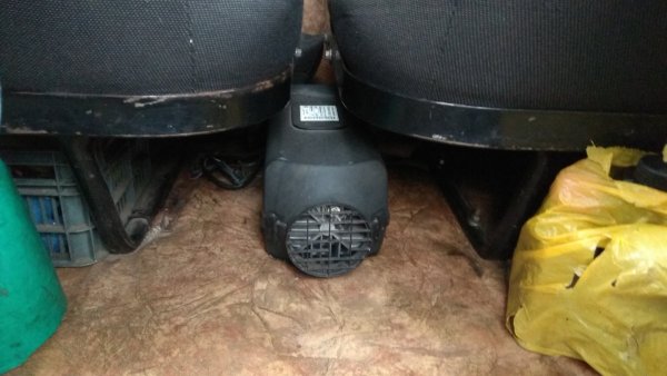

Maks52 642 Опубликовано 15 сентября, 2021 3 часа назад, Олег Ф. сказал: Я в своём фермере ставил точно по центру, в середине, между сдвоенными сиденьями, и максимально близко к задней стенке, если будет вперёд выступать, то падающее ночью одеяло будет закрывать выход горячего воздуха, а это не хорошо. По центру я ставил с той целью, чтобы было тепло, когда зимой стоишь где-то долго, и не спишь, а за рулём сидишь, поток воздуха идёт к ногам водителя и переднего пассажира. Между сидений когда стоит, то на нее сыпется, льется и падает все что в щель пролезет между сидений. Не есть хорошо. Поделиться сообщением Ссылка на сообщение Поделиться на другие сайты
Alex030569 7 034 Опубликовано 15 сентября, 2021 3 минуты назад, Maks52 сказал: Между сидений когда стоит, то на нее сыпется, льется и падает все что в щель пролезет между сидений. Не есть хорошо. У друга сидений нет,тапчан сделан.Автономка по середине,под тапчаном по центру. Поделиться сообщением Ссылка на сообщение Поделиться на другие сайты
Олег Ф. 1 875 Опубликовано 15 сентября, 2021 У меня ничего такого не бывает на сиденьях, чтобы туда сыпалось или лилось, из меня тоже пока песок не сыпется вроде. Зато и ночью тепло, и днём, когда в мороз сидишь спереди, и ждёшь у моря погоды, у меня ноги очень чувствительны к холоду. Поделиться сообщением Ссылка на сообщение Поделиться на другие сайты
Maks52 642 Опубликовано 15 сентября, 2021 Только что, Олег Ф. сказал: У меня ничего такого не бывает на сиденьях, чтобы туда сыпалось или лилось, из меня тоже пока песок не сыпется вроде. Зато и ночью тепло, и днём, когда в мороз сидишь спереди, и ждёшь у моря погоды, у меня ноги очень чувствительны к холоду. К старости надо готовиться заранее @Олег Ф. Я под заднее правое сиденье ставил, у левой ножки. Горячий воздух проходит под передним сиденьем, заходит под панель, прогревает и лобовое стекло и передний отопитель. Лобовик не запотевает, и когда движок запускаешь, температура ож приятно удивляет. Поделиться сообщением Ссылка на сообщение Поделиться на другие сайты

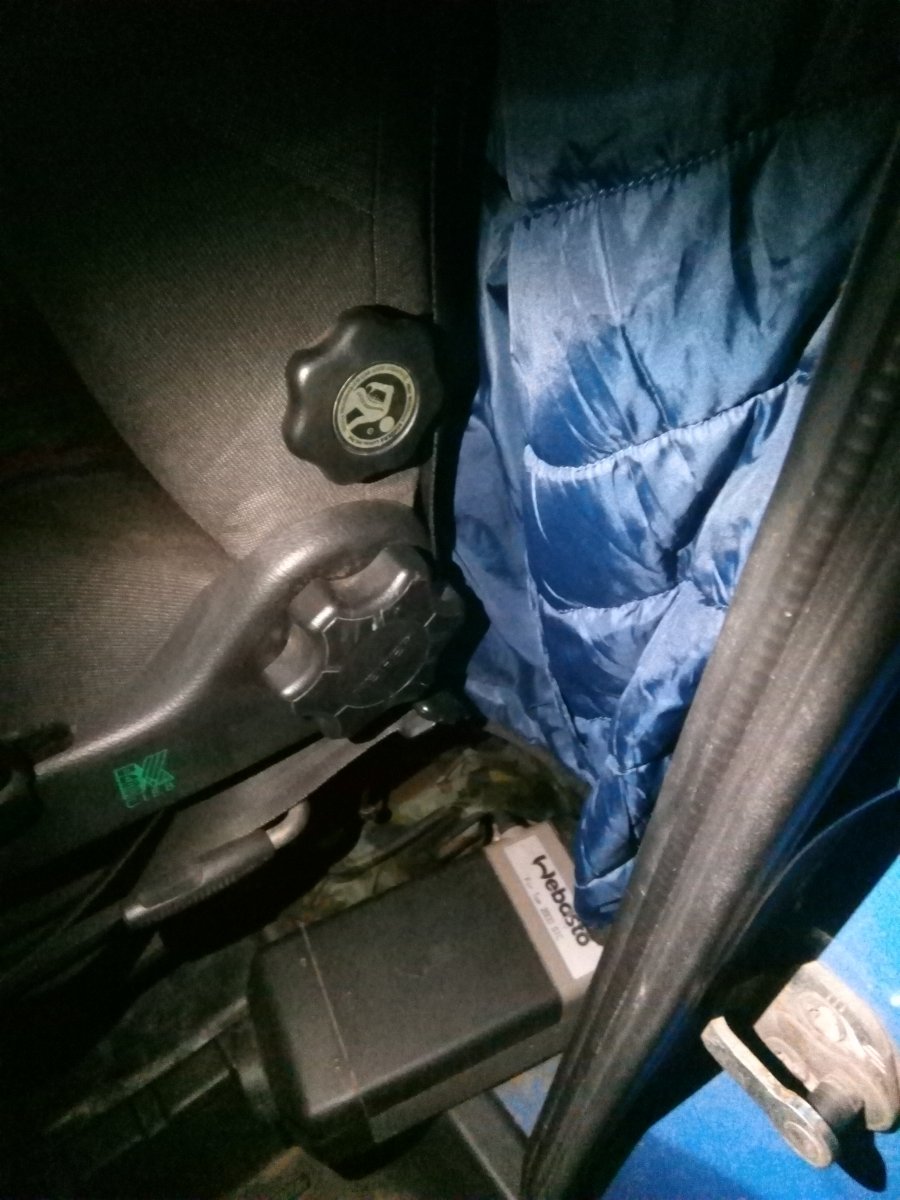

B.V.A 4 684 Опубликовано 16 сентября, 2021 Пробовал ставить фены по кабинaм в разные места , самый оптимальный вариант в газелевской кабине к примеру в дневной это в угол! за водительское сидение.. Зимой тепло идёт сразу в ноги.. при сне ночь комфортней, шум , тепло.. обслуживание ремонт снять/поставить удобней, рядом с баком и т.д.. 19 часов назад, Alex030569 сказал: какой лучше купить для утреннего подогрева ДВС? Я имею ввиду на 2 кВт или на 3 кВт? 2 кВт, а лучше шпехер.. Поделиться сообщением Ссылка на сообщение Поделиться на другие сайты
