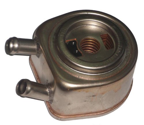

crieg2009 0 Опубликовано 8 февраля, 2013 Насчет водомасляного теплообменника - если пошерстить по фордовским разборкам, можно вот такую штуку найти: Это от Scorpio \ Granada с движком V6. Ставится между блоком и маслофильтром (для 402-го переходник понадобится), полнопроточный.Я бы тоже такой штучкой заморочился! Если знает ктомарку авто или каталожный номер сего девайса подскажите плз Поделиться сообщением Ссылка на сообщение Поделиться на другие сайты

SA.DIESEL 293 Опубликовано 8 февраля, 2013 Она и на змз514 турбо стоит. Устанавливается только на турбированые дизельные двигатели,для лучшего прогрева масла.только выглядит немного не так , а как радиатор с ребрами и изготовлена из нержавейки ( на фото алюминь ) по размерам видел два, большего и меньшего размера. (цена кусается.) Поделиться сообщением Ссылка на сообщение Поделиться на другие сайты
crieg2009 0 Опубликовано 15 февраля, 2013 Насчет водомасляного теплообменника - если пошерстить по фордовским разборкам, можно вот такую штуку найти: Это от Scorpio \ Granada с движком V6. Ставится между блоком и маслофильтром (для 402-го переходник понадобится), полнопроточный.хотелось бы номерок каталожный! заморочился бы установкой. если можно Поделиться сообщением Ссылка на сообщение Поделиться на другие сайты
Mortis 22 Опубликовано 15 февраля, 2013 Ford original: 1 631 863 (теплообменник). Цена - полный неадекват.Ford original: 1 579 875 (резиновое уплотнительное кольцо для него).Ford original: 1 579 876 (штуцер - удлинитель). Бюджетный вариант - вагеновский, но придется точить штуцер самостоятельно. Тут подробности: http://forum.allgaz.ru/showthread.php?t=47996 Поделиться сообщением Ссылка на сообщение Поделиться на другие сайты
газель2005 2 730 Опубликовано 15 февраля, 2013 только выглядит немного не так , а как радиатор с ребрами и изготовлена из нержавейки ( на фото алюминь ) по размерам видел два, большего и меньшего размера. (цена кусается.)Все так же http://www.3160.ru/index.php?productID=6351 Поделиться сообщением Ссылка на сообщение Поделиться на другие сайты

A_leks_k 31 Опубликовано 15 февраля, 2013 Я бы тоже такой штучкой заморочился! Если знает ктомарку авто или каталожный номер сего девайса подскажите плзУ меня на газели с андорией с завода стоял радиатор охлаждения масла под бампером с левой стороны. После 30000 км патрубок ёкнулся. Потыкался по польским сайтам, кто данный двигатель экспортирует, говорят стоит в основном на катерах и там на двигателях не радитор масляный а вот такая приблуда как а фото выше. А для охлаждения берется вода из водоема естественным потоком. Пробовал колхозть радиатор с бензинок - рвет на холодную. сейчас стоит такая приблуда и радиатор печки и охлаждает тосол + моторчик для циркуляции этого самого тосола. Давление практически всегда постоянное - 3.0-3.5 показывает. Зимой радитор прикрываю. Поделиться сообщением Ссылка на сообщение Поделиться на другие сайты

СергейН 117 Опубликовано 17 апреля, 2013 взял такой от ауди 500р. только придется выточить новый писюнна который фильтр наварачивается, а то с ним не было, а наш короткий.на выходных буду ставить,только откуда лучше его запитать? Поделиться сообщением Ссылка на сообщение Поделиться на другие сайты
