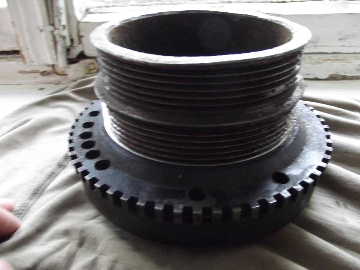

Денис16i
Теория не срастается, потому что она немного неправильна. Основное достоинство поликлинового ремня, это способность работать двумя сторонами и возможность привода нескольких агрегатов. Обычный ремень больше трех шкивов "держит" с трудом. Так же поликлиновый ремень допускает работу с меньшими радиусами шкивов.
Денис, шкив демфер подойдет от волги с кондиционером. Но цена заоблачная, а на разборках редкость. Можно переточить родной шкив, выйдет дешевле.
Не каждый токарь с такой задачей справится, а если и справится на отлично то возьмёт денег как за новый шкив. Ну не надёжно сделано на ЗМЗ 402 у меня на пример откручивалась плита на которой вентилятор крепится и вент. в радиатор залез, ситуация не из приятных на трассе остаться без радиатора.
Денис16i
Вот пришёл шкивак осталось найти гену ЗМЗ406 и эл.вент.
oberst
Это шкив волги с кондюком ;-) Если ставить гену от 406 движка, то придется колхозить кронштейны. Задумайся, может проще шкив выточить? Хотя я со своей колокольни смотрю, когда хороших знакомых токарей много, под боком завод, и т д. Если будешь брать новый генератор, то обрати внимание на генераторы от новых бизнесов. Поставить намного проще по кронштейнам, чем от 406. Даже проще шкив поменять, чем кронштейны переваривать.
